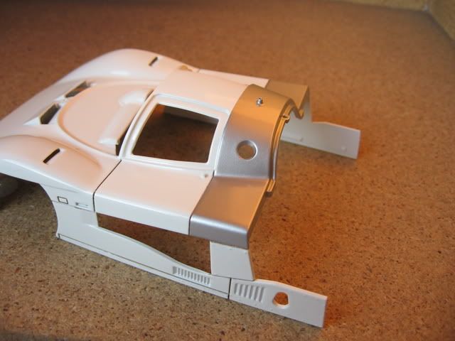

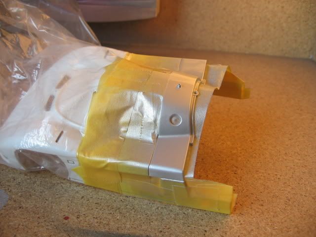

Toyotin prototip iz 1982 godime kojega je tunirao Tom"s. Na maketu če doči i PE djelovi koje ču prvi puta ugrađivati pa ču vidjeti kako mi idu te stvari.
PE djelovi.
Motor u djelovima.
Djelovi sortirani u kesice po oznaki boje u koju če biti obojani.

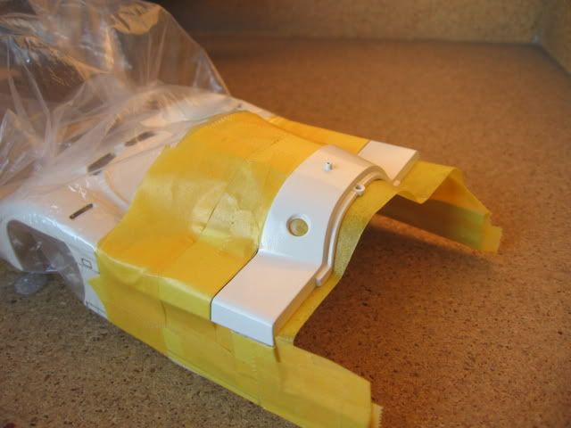

Prajmer sivi.
Prajmer bjeli.
Obojan sa Tamiya bojom TS-26.

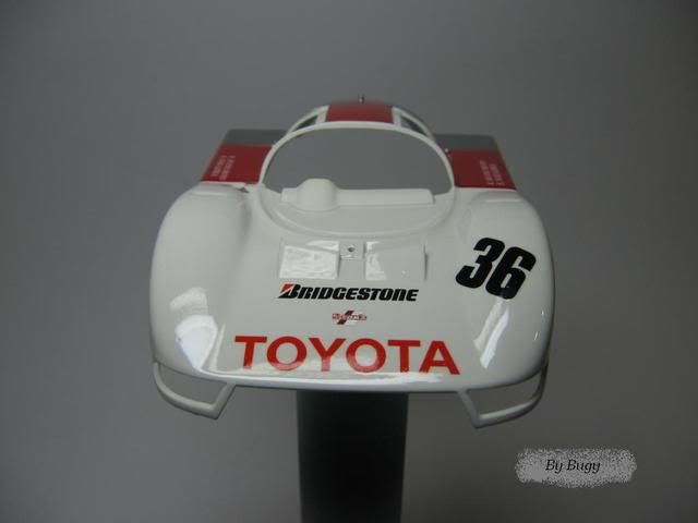

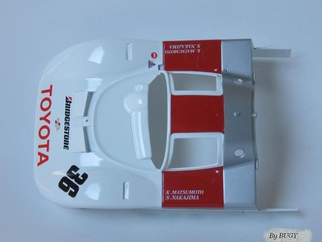

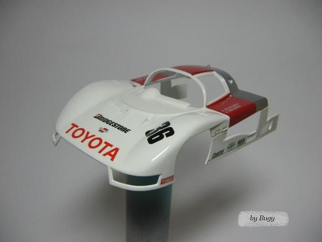

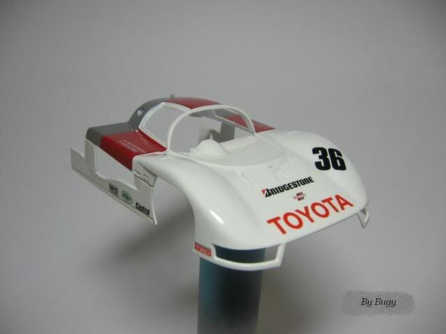

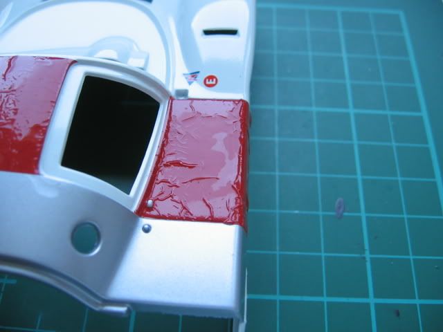

Napredak nakon velike stanke. Stavljene naljepnice, lakiran sa 2K lakom od Mobihela (Helios). To je inače lak za lakiranje auta u mjerilu 1/1.
Ovako izgleda naljepnica kad je nanešen omehčivač naljepnica.
Lakiran sa 2K lakom.

Ja mislim da bi se rasplako kad bi mi se zguzvale naljepnice ovako....
Koje decal tekućine koristis? _________________

| TIGER ACE Napisao/la: | | Koje decal tekućine koristis? |
Micro SOL _________________ http://www.toyota.co.jp/Museum/ |

| Shinobi Napisao/la: | | A i mene zanima boje i lakove koje koristis, kupujes ih na kilu pa mjesas sam ili? |
Makete bojam sa raznoraznim bojama od org. Toyotinih, Zero te Tamiyinih boja na bazi akrila. Lak sam do sada kupovao kod Hiroboya 2K od Zerota koji je jako dobar ali je postao malo skup. Odlučija sam s emalo poraspitati naokolo o laku 2K. Došao sam do spoznanja, da je to nekako isti lak kao za prave aute. Pozitivna strana toga je, da ne uništava naljepnice što je kod nas maketara to dobrodošlo. Tako sam kupija 1l laka, 05l otveđicača te 0,5l razređivača što ukupno nanese 1,5 litre laka. Pakiranje nije moguče od 0,5 litre po laku. Mene je to došlo 32€ a kod Hiroboja me 0,60 košta 22€ tu negdje. Kod otvrđivača imaš tri opcije po stepenima vanjskog zraka 5-18, 18-28 te od 38-35 stupnjeva na kojeme lakiraš površinu. Nadam se, da sam malo pomogao oko laka za makete.
