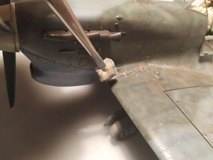

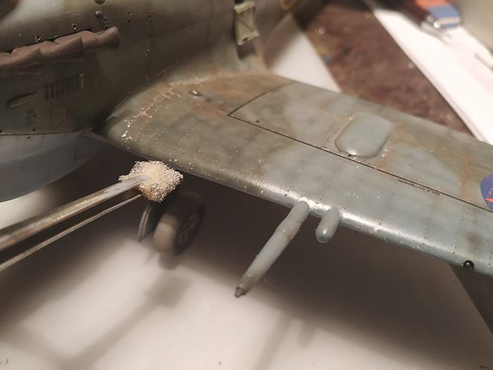

Sviđa mi se chipping na korijenima krila, s cim si ga radio?
Mali komadić spužvice za suđe il neke druge izrežeš i umoćiš u boju i "tufkaš" po željenom mjestu, bum probo pofotkati...

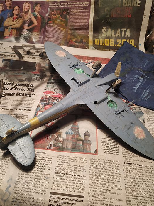

I ako se pitate kako sam to izveo ,evo mali tips and tricks:
Dakle maketa je farbana enamel MM bojama i zaštičena sa Gunzeovim akrilnim lakom ,dakle dekali i sve je ispod dva-tri sloja akrilnog laka što mat što gloss, veči dekali su maskirani pik i tamiya trakom ,a manj su prebojani:

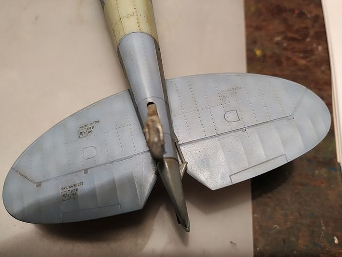

maketa je opet prebojena sa enamel Azure Blue od MMa te su ona počiščeni prefarbani dekali (u ovom slučaju stencilsi)
Evo fotke di se vide očiščeni i neočiščeni dekali:

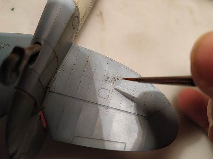

čiščenje je jednostavno ,pošto je dekal ispod slojeva akrilnog laka ,enamel/uljana boja se lako počisti sa vrlo tankim kistom umočenim u uljani razređivać te se lagano samo preko linija dekala očisti boja, NE
cijela okolina!!!! Samo dekal (u mom slučaju slova)
nakon toga se pusti da se uljani razreživać ishlapi pa dalje kao da ništa nije bilo : sloj sjajnog laka, weathering i matt lak u mom slučaju...
Drugo kolega je pitao kako sam radio čiping, dakle stara i prokušana metoda ,komad spužve izrezan na mjeru i umočen u aluminijsku boju ,višak boje se obriše na krpicu i onda se "tufka" po željenom mjestu:
