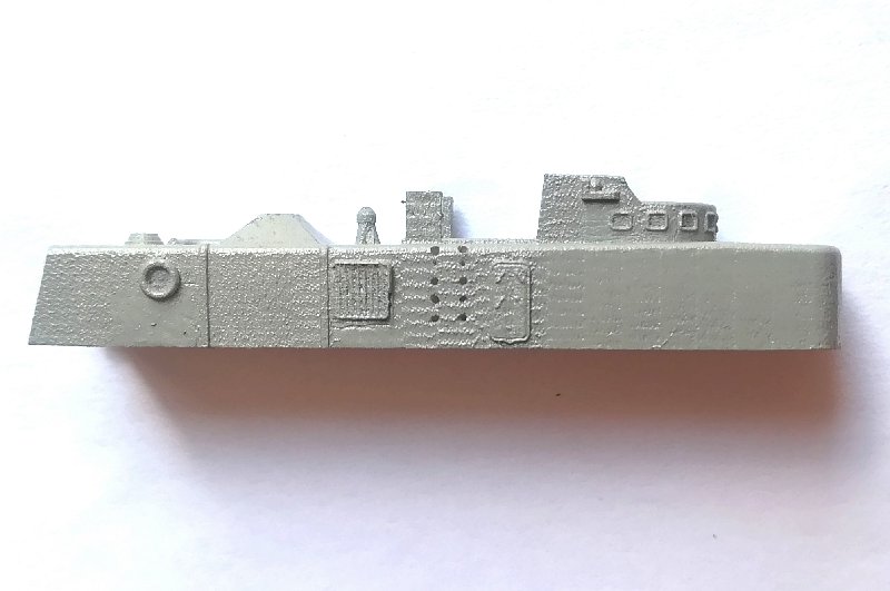

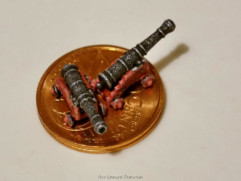

Primjer printa , na boku nadgrađa vide se crte slojeva (detalj printera 0,1 mm, kvake na vratima su 0,1 mm, okviri prozora su 0,2 mm )

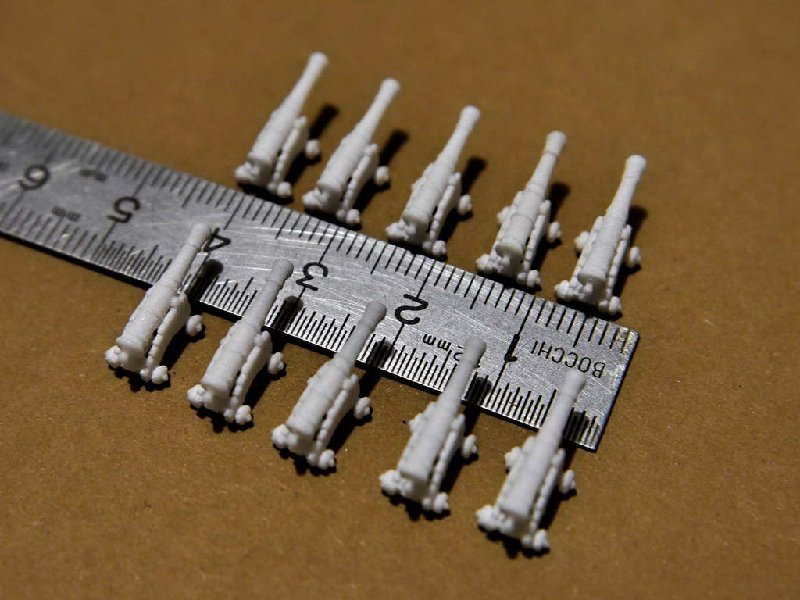

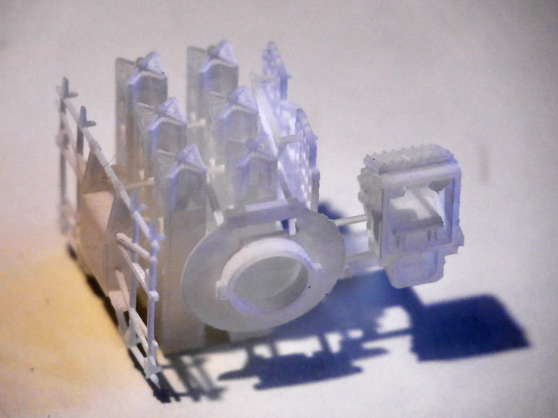

još jedan primjer printa sa minimalnim detaljem

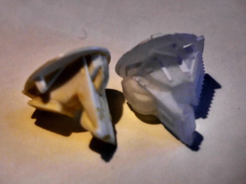

jedan jako stari print, iz 2014, vidljiva je grubost printa (lasersko sinteriranje, mrvičasto ali u ovom slučaju dobro došlo)
