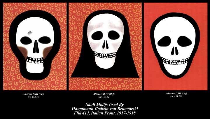

Varijante lubanja na različitim avionima

Amblem na trupu:
A ovo su amblemi na Albatrosima koje je koristio Brumowski:

Da, isto tako me baš jako zanima kako si 'nacrtao' one žute crvuljke .... Question Question Question
