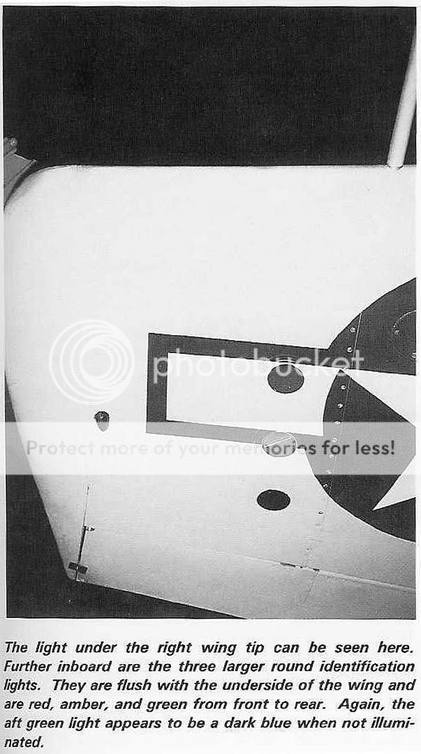

Primijetio sam da na svim sastavnicama za zrakoplove koji su proizvedeni na dalekom istoku (ili prepakirani na zapadu) za desno poziciono svijetlo stoji CLEAR BLUE - PROZIRNA PLAVA, e sad koliko je meni poznato na svim letjelicama ali i plovilima je svjetlosna oznaka desne strane ZELENA.
Kako to tretirate?
Ignorirati i obojati u zelenu, jer na kraju krajeva kod svih fotografija, vidi se UPALJENO zeleno svjetlo, naglasio sam upaljeno, jer na nekim fotkama na zemlji, kod ugašenih svjetala, posebno tamo gdje je vanjsko staklo prozirno a svijetleće tijelo u boji dobiva se dojam da je plavkastog tona.
Podsjetilo me je da je i na dosta filmova , posebno kod horizontalnih semafora u USA plavkasti odsjaj.
I sad ako poziciono desno svjetlo nema plavu nego zelenu boju da li onda i kod formacijskih svjetala iz 2sr (obično 3 svjetla ispod vrha krila ili trupa) vrijedi isto, tj da je plavo zapravo zeleno?

Koliko sam ja upoznat u 2.sv.ratu je bilo i plavih i zelenih svjetala na desnom krilu ,a sad nikad nisam išao u dublju analizu zašto,za to obično poslušam sastavnicu ili pogledam fotografiju aviona ako ima u boji ...

plavo staklo (leća) i zuta zarulja (zarulje sa niti) daju zeleno svjetlo
nije plavo baš staklo nego tamnije zeleno prema plavom.
da je skroz zelena leca, + zuta zarulja = pre svijetlo zelena prema zutoj
a zelena leća i bijela zarulja = zeleno svijetlo
dosli su jednom agenti iz hrv.agencije za civilno zrakoplovstvo napravit plovidbenost na cessni iz 78. i pitaju zasto je plavo staklo.
Pa ti objasnjavaj, pa upali svjetla, pa idi u skladište po orginal lecu sa FAA certifikatom, pa cekaj da on shvati.

Generalno, u 2. sv. ratu na Pacifiku svi japanski avioni imali su na lijevom krilu crveno, a na desnom plavo navigacijsko svjetlo. Američki i svi saveznički su imali crveno na lijevom, a zeleno na desnom krilu.

Iz toga je pretpostavljam proizašlo da Hasegava, Tamya, Academy za desno navigacijsko svjetlo koriste plavu.
