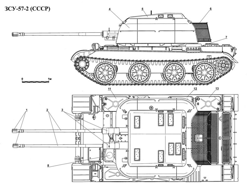

Radim si još jednog ZSU 57-2 (Takomova plastika, Hobby 2000 pakiranje) i opet se susrećem sa istom stvari kao i na prošlom (isto Takom). Naime, kad se stave topovi u svoje utore, jedna je cijev cca 1-2 mm duža od druge. Kod prvog sam mislio da sam nešto sfušao u konstrukciji pa sam mesario da mi budu ravne, međutim očito stvar nije u meni, ovaj put sam iznimno pazio da nešto ne sfušam (a očito nisam ni prvi put).
Dakle, zna li netko treba li možda jedna cijev biti malo duža od druge, ja nemrem nać nigdje informaciju-

Da, jedna je dulja (desna, ako se ne varam)

Točno, na Armorami mi je neki striček postao fotku di se to dobro vidi...

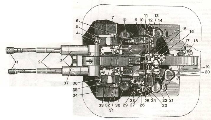

Skupljajući materijal za izradu u 72/144 naletio sam na crteže gdje su cijevi bile iste i neke gdje su bile različite.
Srečom nije bilo dostupnog materijala pa sam tražio po ruskim sajtovima i stvarno tamo daju da su cijevi različite dužine, i to ne samo prednji dio cijevi nego i stražnji djelovi, ojačani, lijepo je vidljivo iz usporedbe sa linijom na tijelu vozila. Zaprvo cijeli desni top je pomaknut prema naprijed

To je to, sve riješeno...Hvala mladići!!! Very Happy
