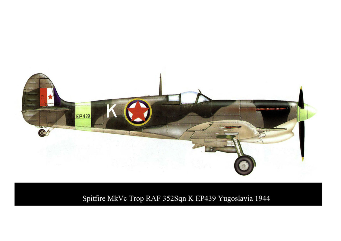

Trebao bih pomoć oko Spita iz 352 Sqn. Radi se o aparatu na kojem je poginuo A. Vuković "K" EP-439
Jel netko ima podatke koja je on verzija ,ja sam uspio iskopati podatak za tu proizvodnu seriju da su u njoj rađene verzije: Mk.Vb, Mk.Vb Trop. i Mk.Vc Trop.
Mući me naime krilo nekako mi se čini da se radi o C krilu... Ja normalno imam maketu s B krilom
Dali se zna koliko je bilo Spitova u 352Sqn. a da nisu imali C krilo, pretpostavljam malo ,rečeno mi je da je netko uspio napraviti listu aparata u eskadrili, ali ja nisam baš u svemu tome pa ako može pomoć... _________________ Poky |

Upisano: Čet Velj 18, 2021 6:06 pm Naslov poruke: |
Kaže da bi bio b.
https://allspitfirepilots.org/aircraft/EP439 _________________ Thundercat

| Poky
 | | Član od: 16 Lis 2005 | | Poruke: 5428 | | Mjesto: Zagreb |
Upisano: Pet Velj 19, 2021 9:50 am Naslov poruke: |
Hvala ti Thundercat... Sad sam doznao da postoje neke indicije da je taj aparat Mk.Vb ,ali sa C krilom jel se navodno na nekoj fotki vidi ona skračena obloga s poklopcem za drugi top... Ako se ne varam to bi trebalo 100% znaćiti da se radi o C krilu jel B krilo nije imalo mogučnost nošenja drugog topa?... _________________ Poky |

Upisano: Sub Velj 20, 2021 12:37 am Naslov poruke: |
EP-439 je ipakC . Ima u Avions izdanju o 352sq par slika sa bombama ispodkrila i podtrupnim onim specificnim pljosnatim rezervoarom. Drugo , prema kolegama sa Brit m. prepravka Vb nac krilo nije bas verovatna jer je bilo komplikovanije nego samo plag and play. Bile su potrebne i neke dodatne zahtevnije izmene. Da zabuna sa ovim avionom bude jos veca postoji i slika (ne bas najjasnija) gde se nazire nesto kao ovaj podtrupni nosac za bombe.
Zna li neko koliko je bili komplikovano menjati sa bombe na onaj siroki rezervoar? Ako nije onda samo menjanje konfiguracije bi imali smisla jerje podtrupni nosac mogao da nosi jednu tezu bombu umesto ove dve lakse podkrilne. Mozda za neki cilj je trebala? Najzad konfiguraciju sa 3 bombe nikad nisam video ni cuo za nju. |
| Anki2
| | Član od: 01 Stu 2020 | | Poruke: 13 | | Mjesto: Beograd |
Upisano: Sub Velj 20, 2021 1:14 am Naslov poruke: |
Posto su 352sq Spitovi moja omiljena tema dodatno sam proverio arhivu da ne nagadjam iz glave:
- EP 439 je C i to se vidi na slici po krilu. Kao sto rekoh zanemariva je sansa kombinacija Vb sa novim c krilom. To se nije radilo.
- Avions 219, strana 13 dve dobre slike na kojima se vidi kacemje potkrilnih bombi i podtrupni pljosnati rezervoar na EP-439
- ista ref, strana 14 slika sa druge strane ali sada bez okacenih bombi i rezervoara sa pilotom u kabini i upaljenim motorom. Ispod trupa se nazire nesto sto bi moglo da bude vrh sine podtrupnog nosaca ali je 75% sansa da je ipak samo mrlja na fotki. Jos se jasno vidi i onaj drveni cep na otvoru za drugi top.
- na slikama se vidi da avion nema zutu napadnu ivicu krila karakteristicnu za RAF lovce ali ima cetvrtasta polja druge boje oko otvora mitraljeza koji nisu prekriveni.
- boja donjih povrsina je tamnija i po kontrastu je generalni zakljucak da je dole azure blue iako je gore kontinentalna sema.
- na sve 3 slike se vidi dugacka obloga topa do vrha cevi karakteristicna za c krilo. Obloge na b krilu su bile krace i cev je duze virila.
- avion je kratko osta u eskadrili jer je vec 31.8.44 oboren flakon iznad Suhog Dolca a pilot Aleksandar Vukovic je poginuo. To je ujedno i prva zrtva borbenih dejstava u 352.
- A. Vukovic je inace u aprilu 41 pobegao u SSSR u SM79 i kasnije se prebacio na bliski istok. Na jednom drugom Spitu je upravo njemu napisana posveta Vukovic Srbin nakon pogibije.
To bi bilo sve sto znam o ovom avionu  |
| Poky
Upisano: Sub Velj 20, 2021 2:46 pm Naslov poruke: |
Fala ti Anki!
Jel može neki link za taj časopis? Koliko ja znam nosač za podtrupne bombe se kačio na četri okrugla otvora sa donje strane trupa to su bili "standardne" točke za kačenje... Koliko je bilo komplicirano mjenjat krila, ne znam, ali sam u više izvora pročitao da je neki dotični aparat "Mk.Vb s C krilom" i to ne samo za aparate iz 352Sqn.. Dakle "ako su lagali meni, ja lažem vas". _________________ Poky |
