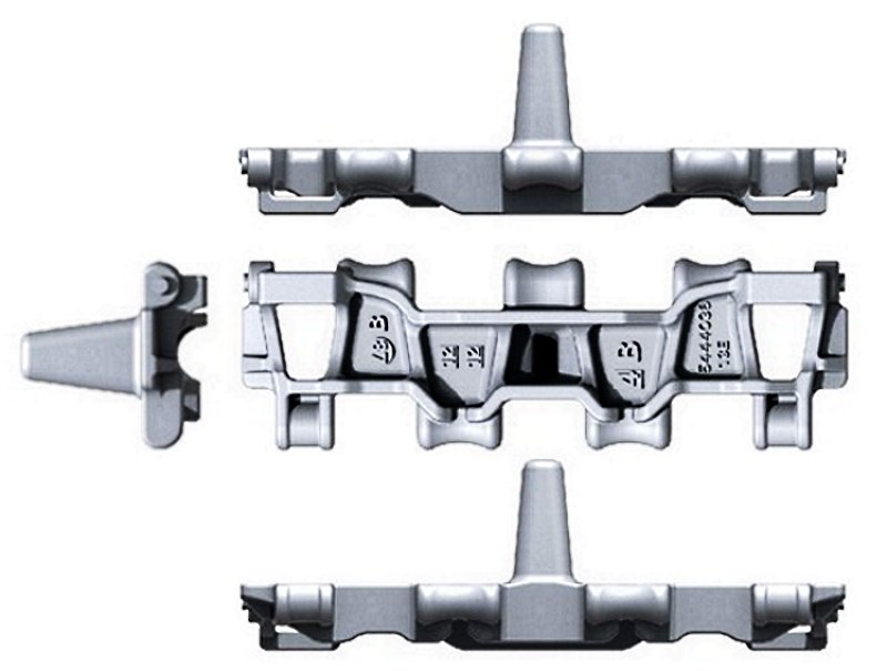

PorukaUpisano: Pet Sij 01, 2021 9:03 pm    Naslov poruke: Citiraj ovaj komentar
Sada kada sam znao što tražiti:
http://armoryhobbyshop.com/index.php?route=product/product&product_id=47600
Ima li netko u zalihama da da mišljenje?

Meni se ovo čini žešće sr... maketa. Guske kako tako, PAM nema "rebra", nosač pama stoji nekako sa punom plastikom. Sve nedefinirano, mutne plastike. Guske. Revell je grom za ovo.
