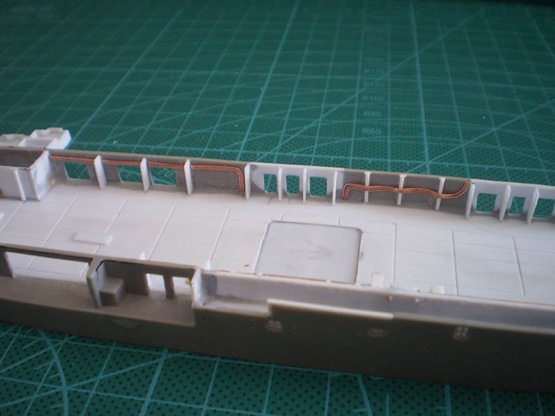

Vidio sam da su zidovi (i svod) nosača bogati raznoraznim cijevima, kablovima,..., pa sam stavio malo bakrene žice (nadam se da nisam pretjerao).

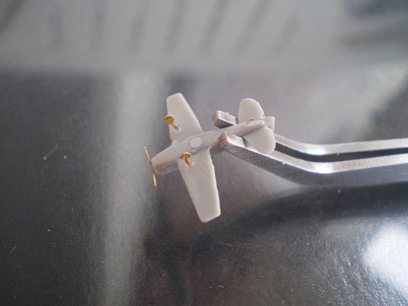

Malo sam se pozabavio Hellcatima. Bez metala avioni su izgledali dosta loše s kotačima koji izgledaju kao balvani.
Neke avione želim napraviti sa sklopljenim krilima, tako da sam ih morao odrezati. PE dijelovi sastoje se od kokpita, propelera, kotača i antene. Nemarkirani su i nabavljeni preko ebaya.

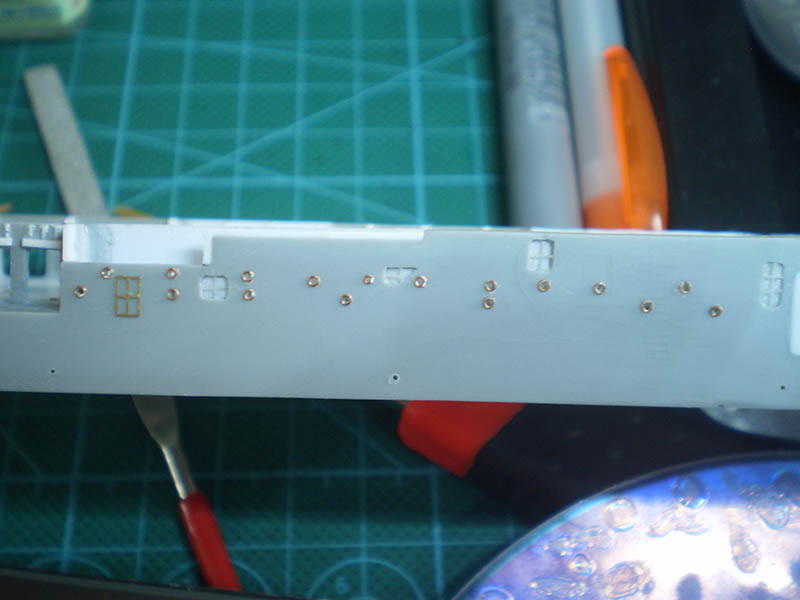

Napravio sam okvire prozora od bakrene žice. Žica se stavi skupa sa svrdlom (ista debljina kojim sam probušio rupe), zatim se samo namota žicu oko svrdla. Nakon toga smotuljak žice se skine i nareže na krugove (oštrim nožićem na tvrdu podlogu, ja sam koristio staklo).

eh, kasno vidim....mislim da bi realnije bilo cca pol milimetra veci promjer, i samo gornja polovina - okapnica...jer je prsten okvira prozora bio cca 6 mm debeo i toliko izbocen---u 1 700 to ti je skoro nist

Upisano: Uto Jul 30, 2019 3:35 pm Naslov poruke: |
| Slider Napisao/la: | eh, kasno vidim....mislim da bi realnije bilo cca pol milimetra veci promjer, i samo gornja polovina - okapnica...jer je prsten okvira prozora bio cca 6 mm debeo i toliko izbocen---u 1 700 to ti je skoro nist
ali dobro, to sam samo ja  |
Skoro sam sve prozore napravio. Mislim da neće loše izgledati, vidjeti ću kad stavim temeljnu boju. Uzeo sam malo pauze, nastavim za koji tjedan.  _________________ Lijepi pozdrav!

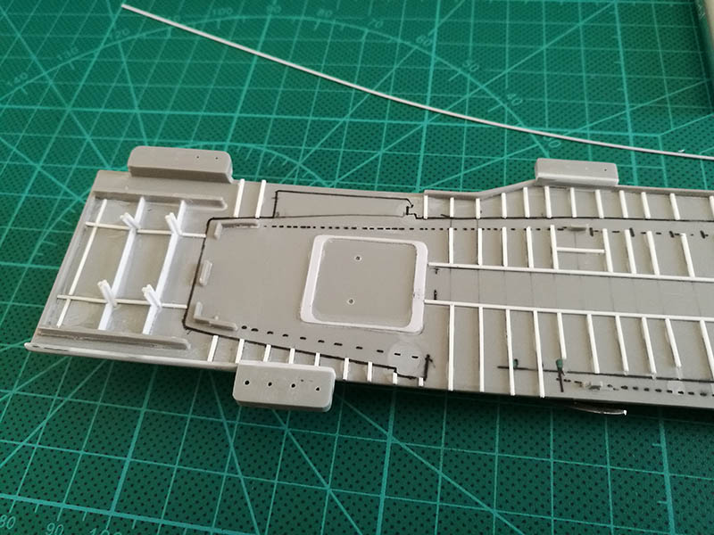

S dolaskom jeseni malo se radilo... Evo ponešto napretka... Spojio sam trup kojeg je bilo potrebno dosta pokitati i pobrusiti.
Malo sam radio i na svodu hangara.

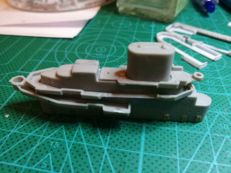

Malo sam se zabavljao izrađujući palube; lijevo su palube iz kita, desno napravljene.
Probao sam "na suho" kako izgledaju.
A ovako izgleda "otok" s palubama iz kita.

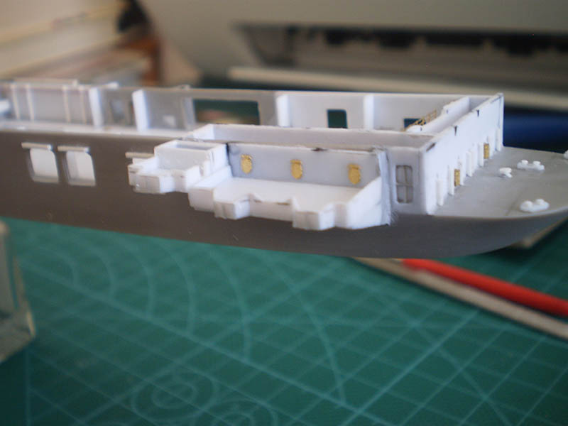

Mali nastavak; stavio sam cijevi (čija mi funkcija nije baš poznata) duž trupa, budući da nedostaju, a bez njih trup izgleda dosta "golo". Evo slika:
Rađeno od razvučenog sprua. _________________ Lijepi pozdrav!

Lijepo! Ima tu puno posla. S čime režeš otvore u oplati? _________________ Pozdrav,

| Dida Napisao/la: | | Lijepo! Ima tu puno posla. S čime režeš otvore u oplati? |
Ovo mi je pribor za izradu otvora:
Najprije probušim par rupica, radi lakšeg rezanja nožićem. Zatim brusim turpijama, pa opet malo nožićem, te na kraju prođem vodobrusnim papirom 1000 ili 1500. _________________ Lijepi pozdrav!

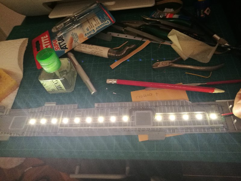

Dobra večer svima, evo mali nastavak radova. Uglavnom sam radio na svodu hangara, testirao elektriku, stavljao malo ožičenja, uglavnom, dosta sam zadovoljan kako je to sve skupa ispalo. Evo i slika.
