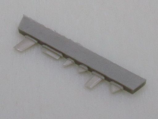

Odljevci resina izgledaju jako dobro. Odstranio sam višak, a na svega par mjesta je bilo kvržica koje je trebalo pobrusiti.
Na sjedalima su bile potrgane tri od četiri ploče koje dođu pokraj nogu, pa sam to izradio od stirena i zalijepio...
Wheel bayjeve je trebalo maksimalno stanjiti, kao i plastiku na krilima i u nosu. Poklopci su vrlo tanki, a na ovim cilindrima resinski dio je bio malo svinut i neuvjerljiv, pa sam ga odrezao, izbušio rupu i ubacio komad mjedene žice 0.6mm.
Mehanizmi zakrilaca su izrađeni za položaj od oko 45 stupnjeva. Na slici se vidi da su zakrilca malo valovita. To sam izravnao zagrijavanjem u vrućoj vodi.
Na dijelovima krila sam odrezao zakrilca, a odstranio sam i Airfixov reljefni pokušaj simuliranja detalja u cockpitu i wheel-bayjevima. Trebalo je i proširiti otvor za mlaznicu.
SAC-ov stajni trap ipak neću koristiti jer ne paše (felga je premala za CMK ili Airfix kotače). Vidjet ćemo hoće li se uklapati uz Italeri.
Mislim da kormilo smjera i zračnu kočnicu neću koristiti. Kormilo ima smisla jedino da ga zakrenem, a mislim da bi mi to jako zakompliciralo postavljanje dekala, pa i vizualno pokvarilo motiv na vertikalcu. Kočnicu pak nisam niti na jednoj slici našao da je na zemlji otvorena.

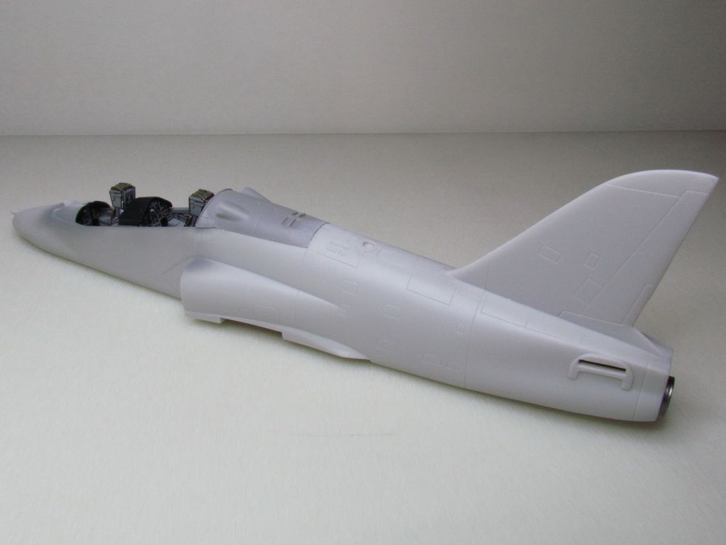

Kokpit je otprilike gotov. Odnosno, barem dio posla do uklapanja u trup. Sastavio sam polovice trupa i ugradio kokpit, mlaznicu i prednji wheel-bay. Mislim da ću narednih par dana provesti samo na kitanje i brušenje, da bi dotjerao spojeve (pogotovo ove gdje se spajaju resin i plastika). Šta se kokpita tiče, trebam još malo urediti rubove i pofarbati sjenilo prednje kontrolne ploče. Tu trebam i zatvoriti četvrtastu rupu na rubu jer akro grupa nije imala HUDove. Stražnja ploča sa sjenilom i sjedala su postavljeni samo za fotkanje. Još nedostaju palice jer moram vidjeti koje ću iskoristiti, a njih ionako ubacujem na kraju.

Nakon sastavljenog trupa, sastavio sam usisnike i shvatio da nema šanse da uspijem dotjerati unutarnje spojeve. Krenuo sam u potragu za resinskim, brzo našao i odmah naručio.
Razlika je kao nebo i zemlja:
Vrijeme koje sam proveo čekajući usisnike, iskoristio sam za dotjerivanje trupa i krila. Odlučio sam da ću što više posla odraditi u zasebnim cjelinama (trup, krila, rezervoar). Površina nije glatka kao na većini maketa, pa sam sve dobro prebrusio (šmirgl 800). Odlučio sam popraviti nekoliko pogrešnih panela i rivetirati. Na sjenilu prednje kontrolne ploče, prorez za HUD sam "pokrpao" komadićem pleha i sve pofarbao u crno.
Prije spajanja gornjih polovica na donju polovicu krila, zalijepio sam resinske wheel bay-eve. Da bi se sklop krila mogao uklopiti na trup, trebao sam s dnoje strane trupa izrezati dio plastike. Namjerno sam ostavio sredinu jer sam prije par godina na jednoj maketi imao slučaj da se trup izvitoperio od silne kirurgije.
Izlazni rubovi krila, vertikalca i horizontalaca su bili dosta debeli, pa sam ih stanjio. Uz to, trebalo je stanjiti i spojlere koji će ići kraj zračne kočnice i na napadni rub krila. Isto sam napravio i na stražnjem kraju rezervoara.
Resinski umetak iza kokpita je bolji od plastičnig iz kita, ali isto traži malo dorade... Donji rub se ne poklapa sa stvarnom linijom panela, pa sam spoj pokitao i povukao novi panel od kraja poklopca do kuta cockpita. Dva otvora za izlaz zraka su imala nekakve poprečne prekide (izgledalo je kao da su četiri manja otvora) kojih u stvarnosti na ovim avionima nema, pa sam to izrezao. Na prednji kraj sam zalijepio "poklopce" koje sam izradio od stirena. Iza svega toga je ispuh APU-a. U originalu je to bilo samo upušteno, a ja sam probušio do kraja jer mislim da je tako ipak sličnije pravom.
Na repu je cijeli segment izrivetiran. Horizontalci su bili previše odmaknuti od trupa, pa sam stanjio ovu izbočinu u obliku potkove na dosjedu i kitom popunio unutarnji dio. Ispod korijena vertikalca sam probušio rupu kroz koju prolazi vezica pokrova mlaznice (nisam primjetio drugu primjenu).
Zračna kočnica se mogla složiti i kao aktivirana, ali pošto nisam niti jednu sliku aviona na zemlji našao s otvorenom, zalijepio sam ju kao zatvorenu, a to naravno nikako ne paše! Sama ploha kočnice ne slijedi liniju trupa, a ispred su dodali još nekakav spoj, pa sam sve lijepo prekitao i iznova urezao rub kočnice. Imam i resinsku, ali ona još manje paše, a ima i manje točnu "grbu".
Na desnoj strani postoji nekakva cijev koja izlazi iz trupa. Airfix je to odlio u komadu s trupom, a ja sam tu kvržicu odstranio, probušio rupu i od medicinske igle izradio novu cjevčicu.
Dosjed za pitot cijev su napravili prevelik (vidi se u prijašnjem postu), pa sam ga također odrezao i probušio rupu u koju ću ubaciti komad igle u koju mi točno paše pitot cijev.
Pofarbao sam wheel bay-eve, a nakon svih kitanja, brušenja i urezivanja, sve sam opet pobrusio šmirglom 1200. Na napadne rubove krila zalijepio sam po dva komadića stirena trokutnog presjeka. Ne znam točno čemu to služi (ići će u boju aluminija).
Stigli su spomenuti usisnici... Pofarbao sam unutarnju stranu i zalijepio. Dobro pašu na trup - trebalo je samo malo pobrusiti plastičnu gornju stranu. Spoj se poklapa s linijom panela, ali je predubok i preširok, pa je i tu radio kit!
Sve sam prešao Surfacerom 1000 i izgleda zadovoljavajuće iako ću na par mjesta još morati malo doraditi. Uz to, sada trebam spojiti krila s trupom i dotjerati rupu koja je nastala izrezivanjem zakrilaca.
