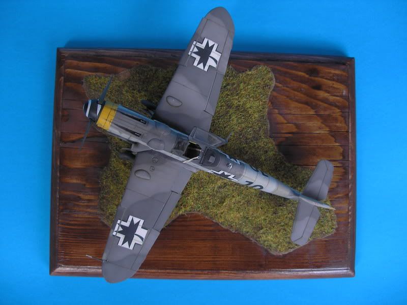

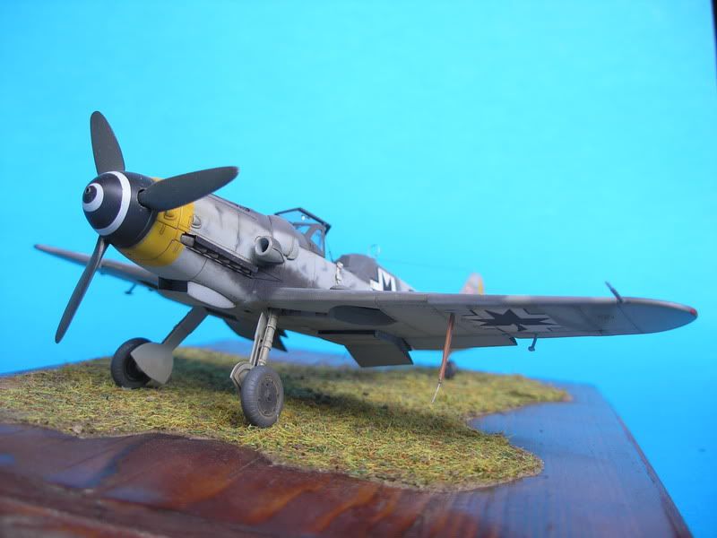

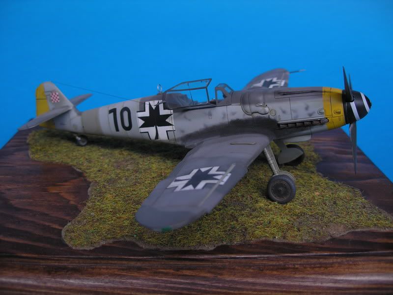

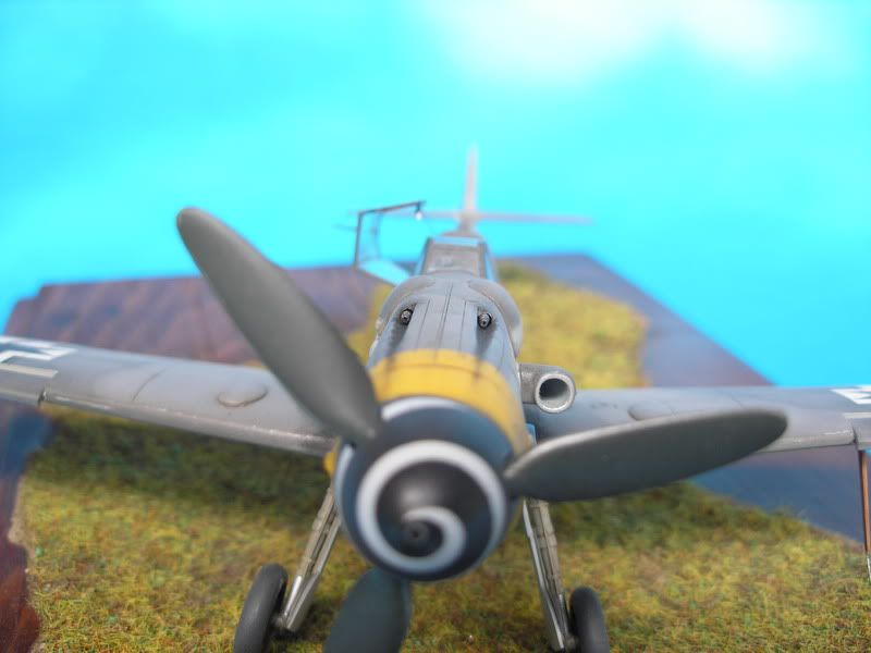

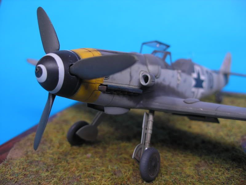

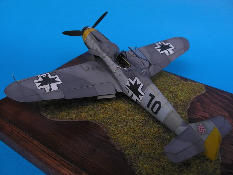

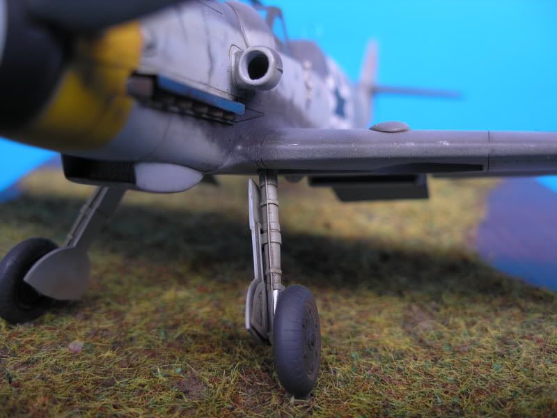

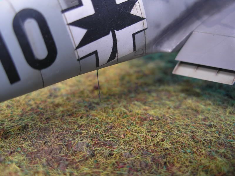

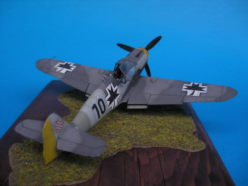

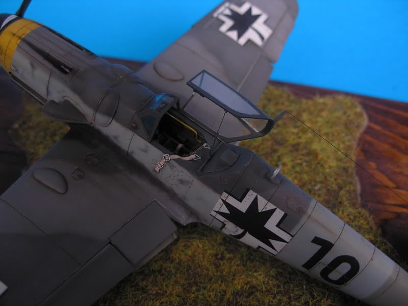

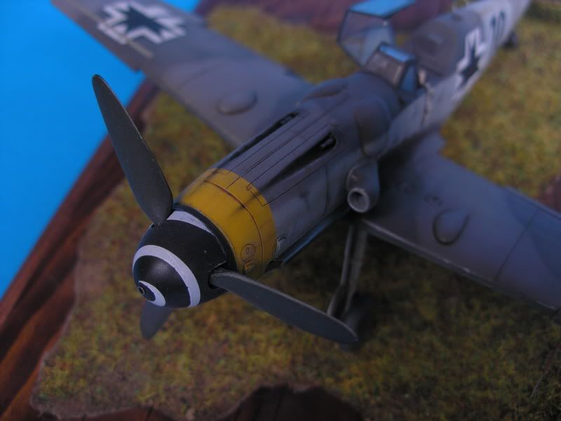

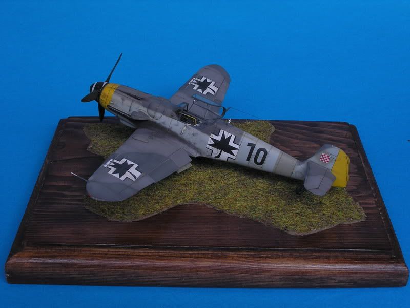

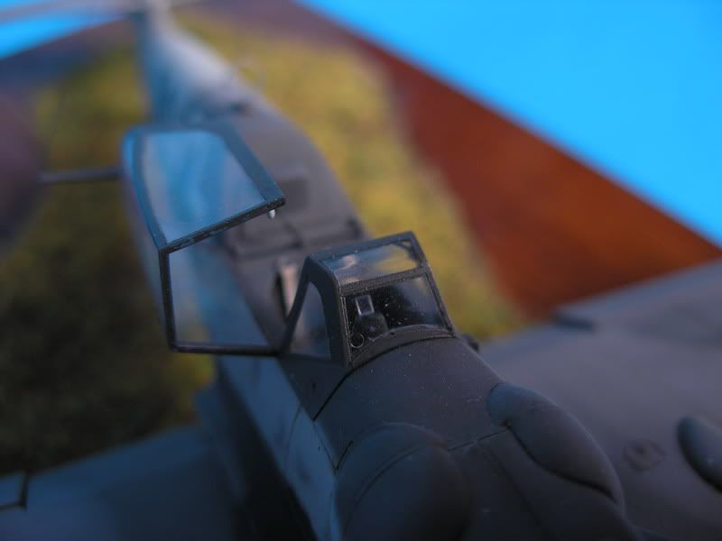

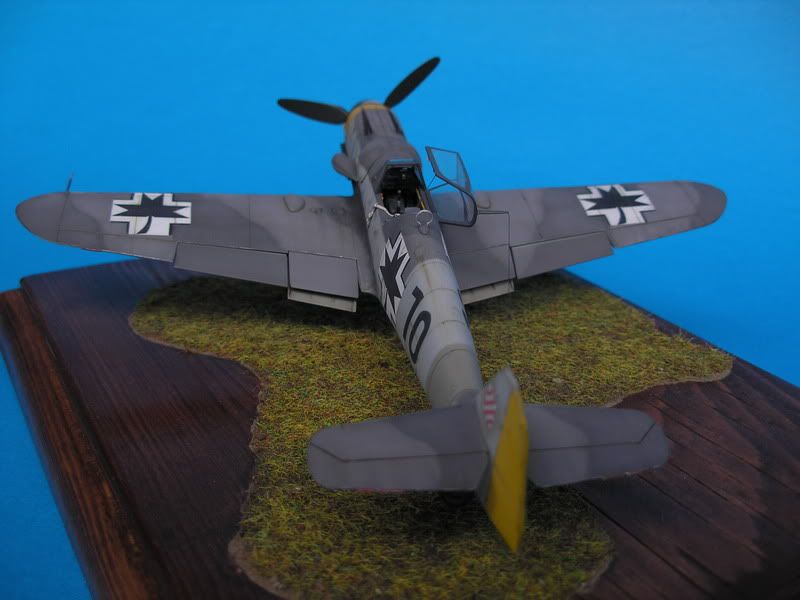

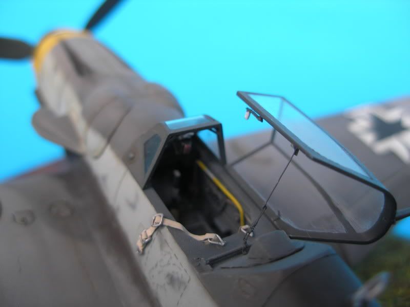

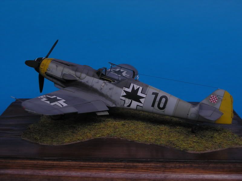

Za sve koji maketu nisu vidjeli na CK 2008 a i one koji bi ju voljeli vidjeti jos jednom (ako ima takvih) evo par slika i malo tekstica o tome sta sam sve izmjenjivao i zasto je maketa par puta skoro zavrsila u zidu, daklem:
Na maketu su samogradnjom dodani slijedeći djelovi :
Kokpit :
pojasevi (izrađeni od tanke žice i alu-folije)
ručice za upravljanje gasom i regulaciju smjese
kontrole i prikladna ožičenja za radio uređaje (4 komada)
cijev za dovod goriva
ručice za izvlačenje stajnog trapa
remenje na pedalama
remen i kopča na kučištu topa Mk108
pretinac i izbočenje za akumulator na poklopcu iza pilotove glave
mehanizam za zatvaranje poklopca kabine
ručice za pomoč pri ulasku / izlasku iz kabine zrakoplova
sajla za pridržavanje poklopca kabine u otvorenom položaju (sastoji se od pet djelova)
revi nišan dorađen – dodano tanje stakalce i podizači
vodovi sustava za dovod kisika
razna ostala ožičenja
Poklopac kabine :
ručica za otvaranje / zatvaranje
nosači oklopne ploče (koja je na crnom “10” uklonjena)
Trup i ostali djelovi zrakoplova:
· dodana “rebra” na poklopce hladnjaka / flapsove
· dodani lajtunzi i šelne na noge stajnog trapa
· štitnici / poklopci nogu stajnog trapa stanjeni kako bi više odgovarali mjerilu
· DF loop antena
· FuG 25 IFF antena
· probušene rupe na MG131 mitraljezima i Mk108 topu
· probušeni izlazi na ispušnim cijevima
· štitnici ispušnih cijevi izrađeni od tankog lima
· nosač FuG16ZY antene na vertikalnom stabilizatoru izrađen od tankog lima
· antena za FuG16ZY
· Morane antena i pripadajuči panel
· pokitan spoj između dijela E1 (vidi sastavnicu) i trupa
· repni kotač zarotiran
Boje i oznake:
Maketa je u potpunosti farbana Gunze akrilnim bojama tj. odgovarajućim RLM nijansama. Oznake su špricane uz pomoć Montex maski – Zvonimirovi križevi na donjoj strani krila i grb na vertikalnom stabilizatoru su dekali (križevi su vlastite izrade a grb je iz seta koji je izradio Vjekoslav Ranec). Oznaka jata, popularna kozja glava, je prostoručno crtana tehničkom olovkom.
Mtech: poruka promijenjena dana: Sub Stu 01, 2008 11:43 pm; prepravljeno ukupno 1 puta |

Vidio sam ga uživo na natjecanju Crnoj kraljici i odmah mi je zapeo za oko. Vrlo je lijepo složen i uvijek je lijepo vidjeti Messer sa oznakama vezanim za našu vojnu povijest. Puno si skrečao i rezultat je jako dobar. Šteta što nisi malo "izdušio" gume ili zamijenio plastične sa resinskim kotačima , a i spustio repne horizontalne površine. Tu je i pitanje rivetiranja i ispravke netočnog spinnera na Hasegawinoj maketi, ali to je pitanje osobnih ukusa... naravno, kad napraviš Messera 109 i to ZNDH, onda su odjednom svi eksperti, bez obzira na manjak podataka za konkretni avion, pa ću i ja reći svoje osobno mišljenje. Iako bi još prije godinu dana rekao da je izbor kamuflaže RLM 74/75/76 dobar, mislim da je ipak trebala biti 82/75/76 sa prebojavanjem oko trupa sa RLM 65, a ne 76, ali to je moje mišljenje...Imao sam namjeru napraviti isti avion, ali sam "u hodu" odustao i odlučio pričekati da se netko udostoji objaviti dvije neobjavljene fotografije ovog aviona, a na kojima se štošta bolje vidi nego na one dvije loše objavljene. Svoju tvrdnju vezanu za kamuflažu temeljim na odnosu datuma vezanih za proizvodnju varijante G-14, naredbe RLM-a o uvođenju nove kamuflaže i dolasku Bf 109 u ZNDH. Evo, neću više filozofirati... _________________

| Grunf Napisao/la: | Vidio sam ga uživo na natjecanju Crnoj kraljici i odmah mi je zapeo za oko. Vrlo je lijepo složen i uvijek je lijepo vidjeti Messer sa oznakama vezanim za našu vojnu povijest. Puno si skrečao i rezultat je jako dobar. Šteta što nisi malo "izdušio" gume ili zamijenio plastične sa resinskim kotačima , a i spustio repne horizontalne površine. Tu je i pitanje rivetiranja i ispravke netočnog spinnera na Hasegawinoj maketi, ali to je pitanje osobnih ukusa... naravno, kad napraviš Messera 109 i to ZNDH, onda su odjednom svi eksperti, bez obzira na manjak podataka za konkretni avion, pa ću i ja reći svoje osobno mišljenje. Iako bi još prije godinu dana rekao da je izbor kamuflaže RLM 74/75/76 dobar, mislim da je ipak trebala biti 82/75/76 sa prebojavanjem oko trupa sa RLM 65, a ne 76, ali to je moje mišljenje...Imao sam namjeru napraviti isti avion, ali sam "u hodu" odustao i odlučio pričekati da se netko udostoji objaviti dvije neobjavljene fotografije ovog aviona, a na kojima se štošta bolje vidi nego na one dvije loše objavljene. Svoju tvrdnju vezanu za kamuflažu temeljim na odnosu datuma vezanih za proizvodnju varijante G-14, naredbe RLM-a o uvođenju nove kamuflaže i dolasku Bf 109 u ZNDH. Evo, neću više filozofirati... |
Pa da sad ja nebi filozofirao do besvjesti samo cu reci da sam maketu radio po tim neobjavljenim fotografijama snimljenim nakon preleta ... sto se tice bojanja tu nebi htio previse ulaziti u neke diskusije (kojih je fala bogu bilo:D) osim ponoviti svoj stav da se iz CB fotki jako tesko moze nesto zakljuciti (npr ista boja moze izgledati dijametralno suprotno samo ako se poveca ekspozicija a da o vrsti filma otvoru blende i dr. ne govorimo) ... dosta dugo sam istrazivao i mozgao oko ovog zrakoplova,imao sam gomilu problema - izrada se oduzila na preko dvije godine(naravno efektivnog rada je bilo puno manje)ali nikako nisam htio odustati od ovog projekta pa dok se kojim slucajem ne objave neke kolor fotke ili jos bolje izdana zapovjed o prebojavanju (sto je ravno nuli) ja u potpunosti stojim iza ovog izbora boja-ako nekog zanima zasto, mozemo otvoriti neku novu n-tu temu o bojanju zrakoplova u ZNDH:wink: ... do tada bih se samo htio zahvaliti svima na pozitivnim komentarima i Marku Jerasu na svesrdnoj pomoci pri izradi makete!
