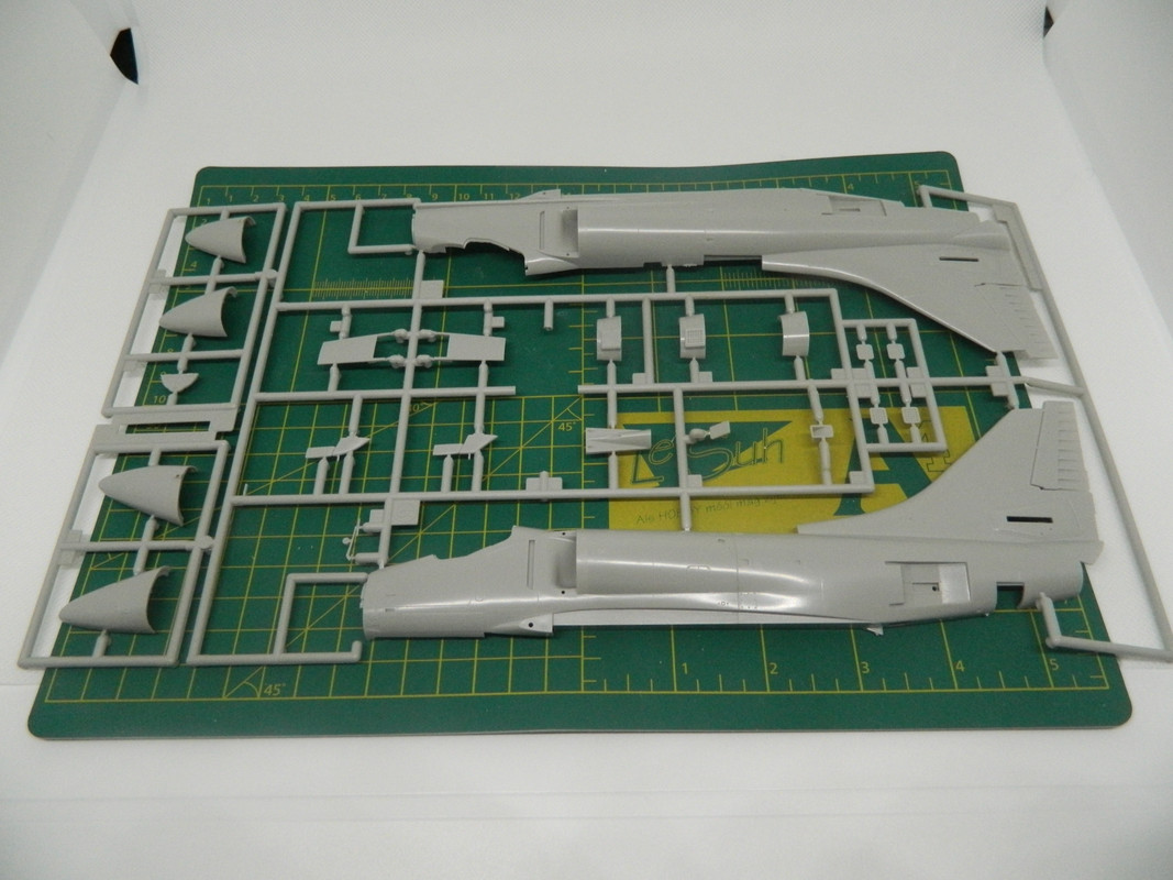

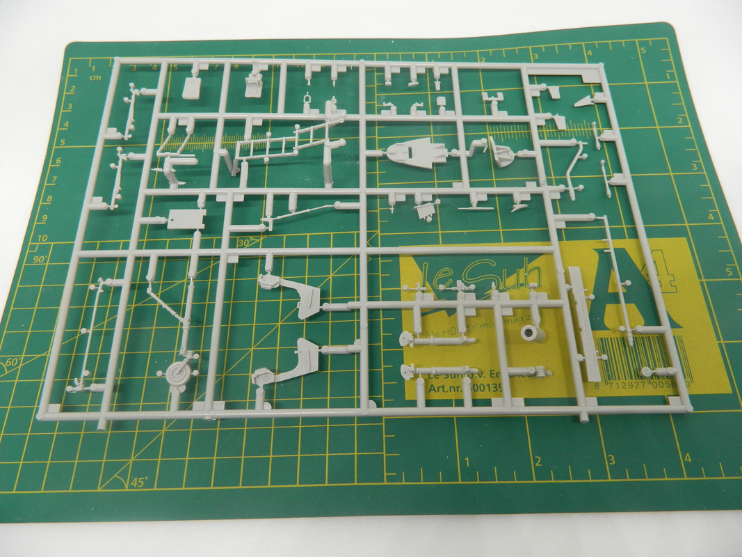

Hasegawine makete su nesto starije ali su izuzetno dobro detaljirane. A-4B/C "Falkland" ima oba nosa - za A-4C kao i za A-4Q koji je identican sa A-4B, u rezinu su date i argentinske preinake:
tu je Hasegawa pogrjesila jer je mornarcka inacica nosila oznaku A-4Q
A-4C je ista maketa samo sto nema oba nosa:

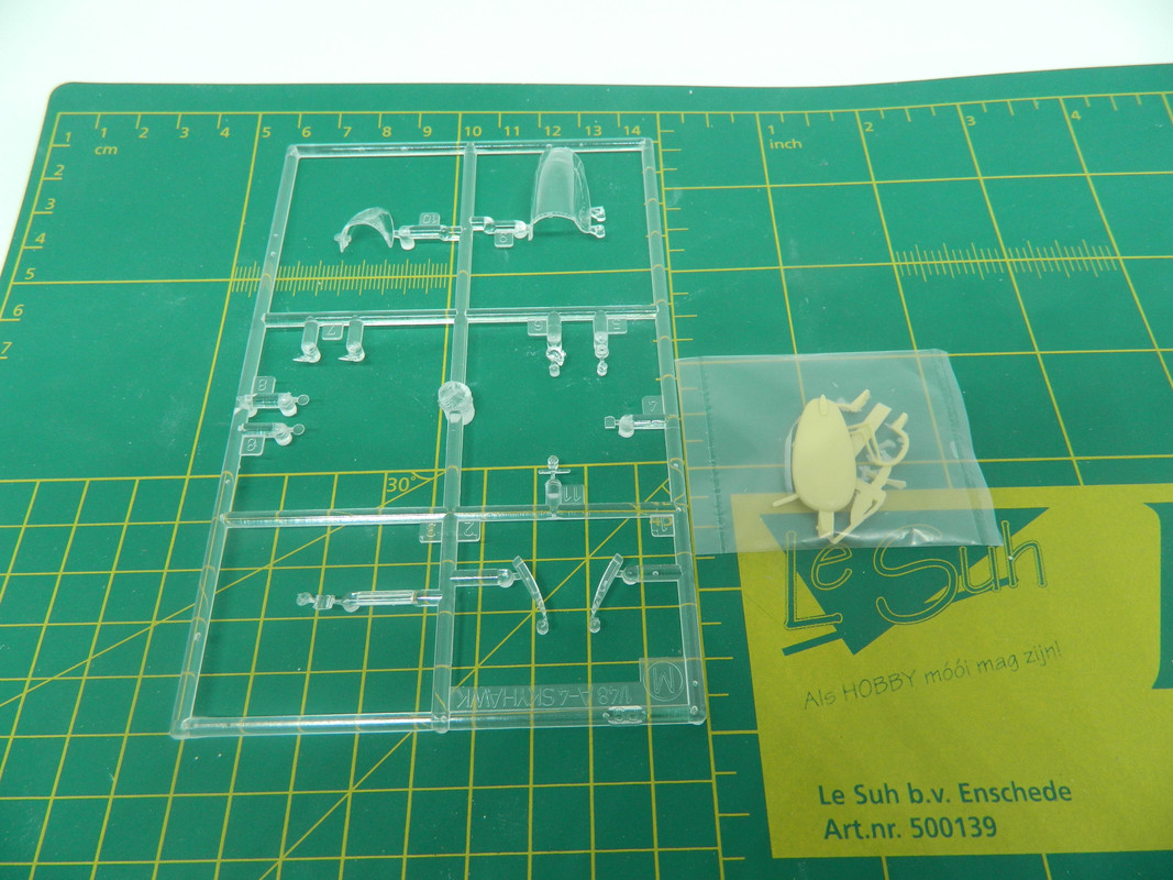

Od aftermarketa sam samo nabavio kokpit od Airesa za A-4C jer cu njega raditi sa otvorenim poklopcem:
Necu raditi A-4Q iz kutije nego A-4B/P, on ce biti sa zatvorenim poklopcem pa sam za njega nabavio samo Quikboost sjedalo:

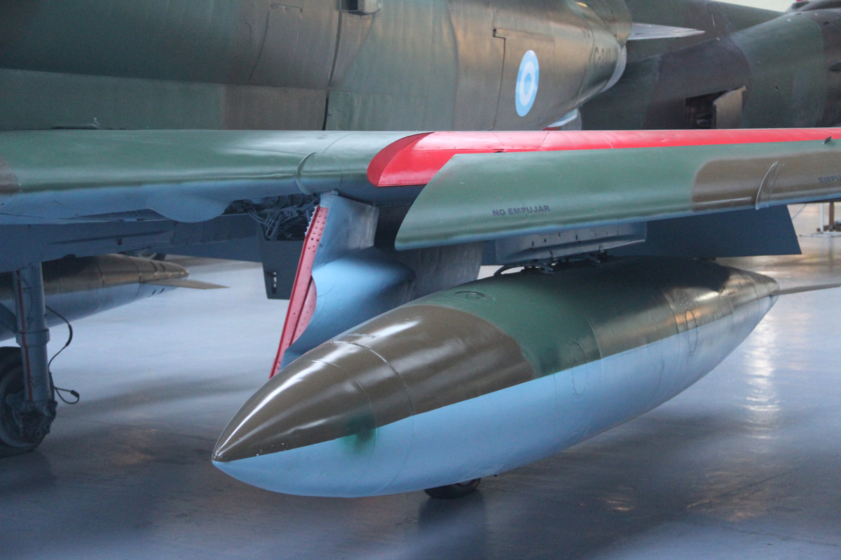

Pri radu ce mi pomoci i mnogo fotki koje sam napravio u muzeju Moron blizu buenos Airesa. Tamo su izlozena 2 A-4B/P, jedan renoviran, drugi u losijem stanju sto se tice boja, u takvom istom stanju je i jedan A-4C. Kcer je bila neko vrijeme u Cordobi, pa je dobila zadatak da podje do obliznje Olive gdje ima muzej posvecen Falklandskom ratu gdje isto stoji(pored drugih eksponata ) i jedan A-4C.

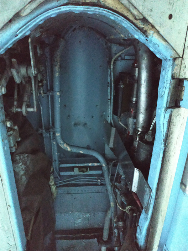

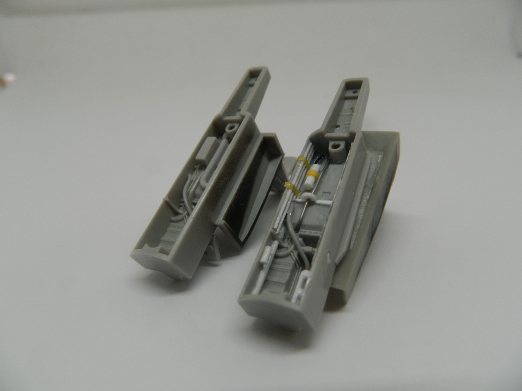

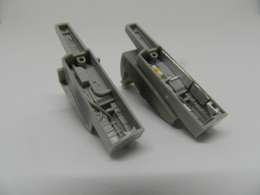

Eto pomalo sma poceo raditi na ovim maketama. Kako sam rekao, za A-4C cu koristiti Airesov kokpit, na maketi je kokpit spojen sa prednjim wheel bayom pa sam to odvojio. Prednji wheel bay je na starijim modelima kao A-4B i A-4C dosta drugciji nego onaj sto je dat u maketi (i sto je napravio Aires):
na osnovi fotki koje sam napravio i sto sam nasao na internetu sam pokusao to malo korigirati. Desna strana je elektrika i osiguraci pa je to za zastitu prekirveno platnom, lijevo su cijevi hidraulike:

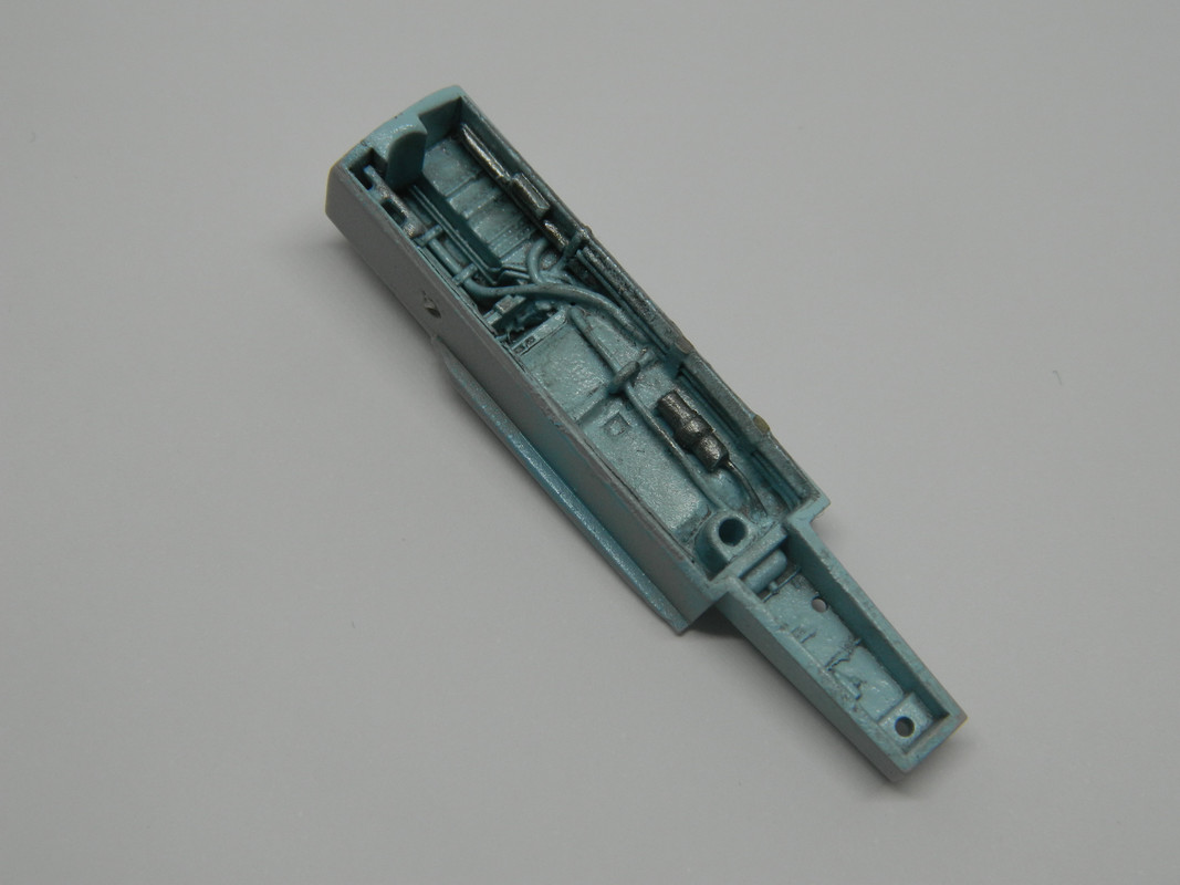

Primjerci koje sam ja vido imaju svijetlo plavo obojene wheelbayeve kao i noge stajnog trapa. Na fotkama iz 82 je tesko uocljivo, ali svi podaci koje sam nasao po internetu i proucavajuci fotke, sam dosao do zakljucka da su wheel baye na A-4P kao i na A-4C ofarbani istm bojom kao i doljnji dio A-4P, dakle svijetlo plavo:

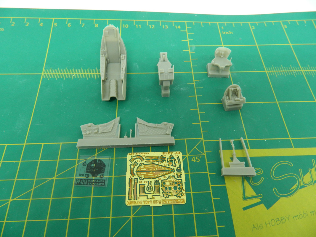

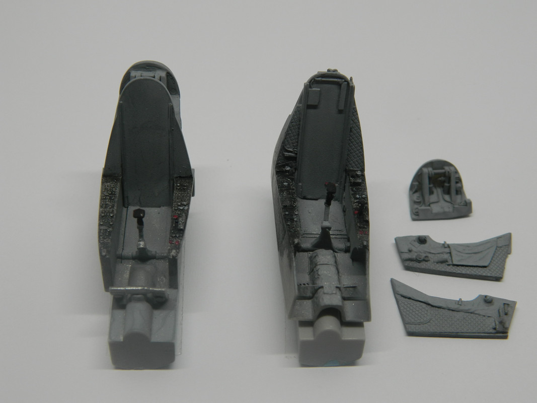

Kokpit, lijevo iz kutije, desno aires sa pripadajucim stranicama za kokpit ( njega moram jos malo doradit prije nego ga montiram u trup):

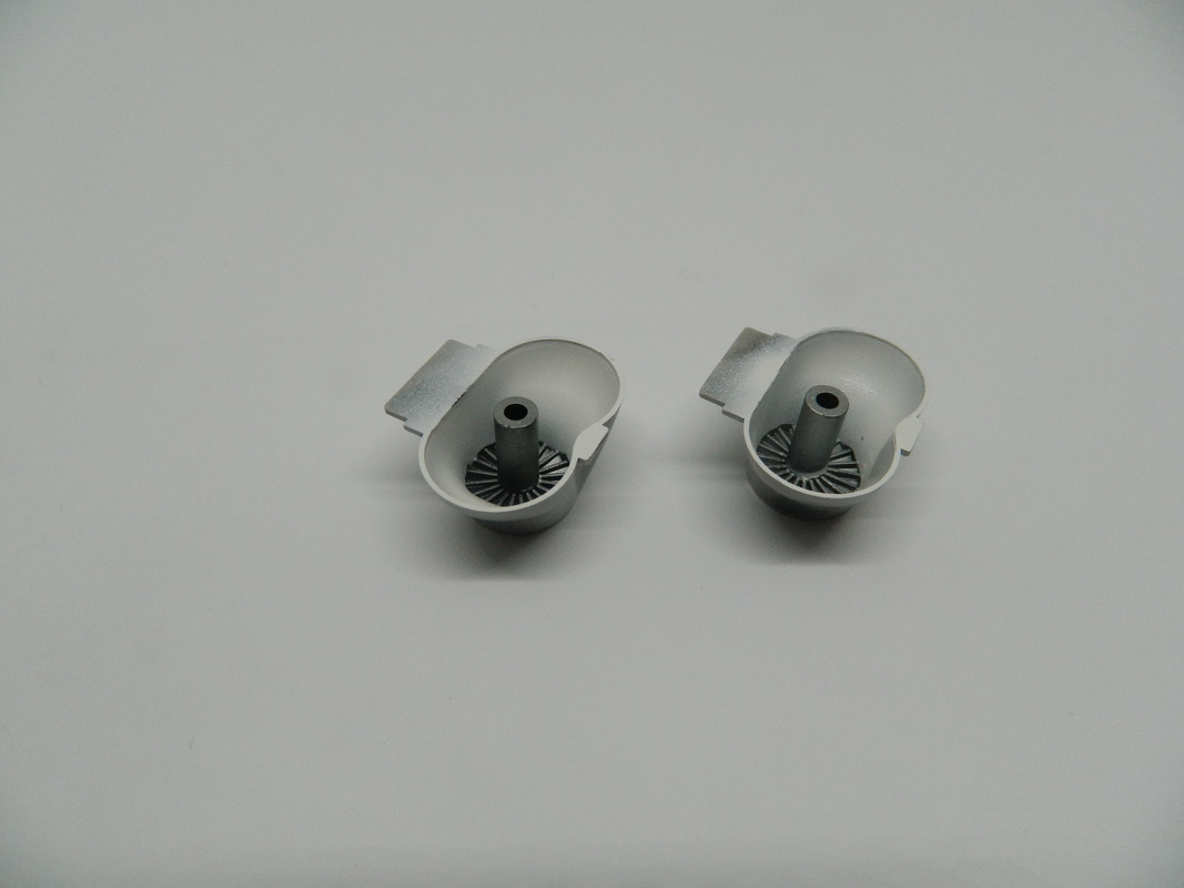

Usisnici turbina kao i dijelovi turbina:

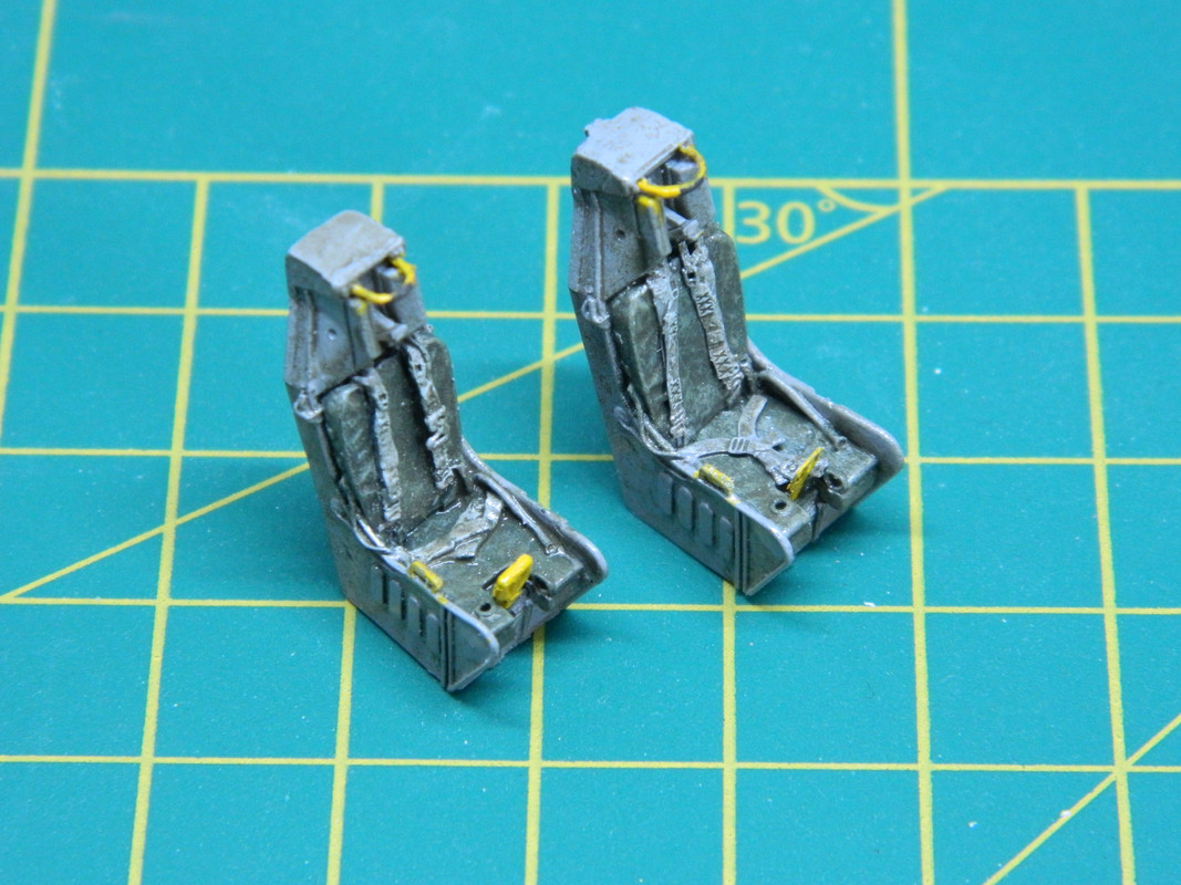

U usporedbi sicevi (prije bojanja i bez jetkovine) , od lijeva prema desno:
Aires, Quikboost, iz makete:

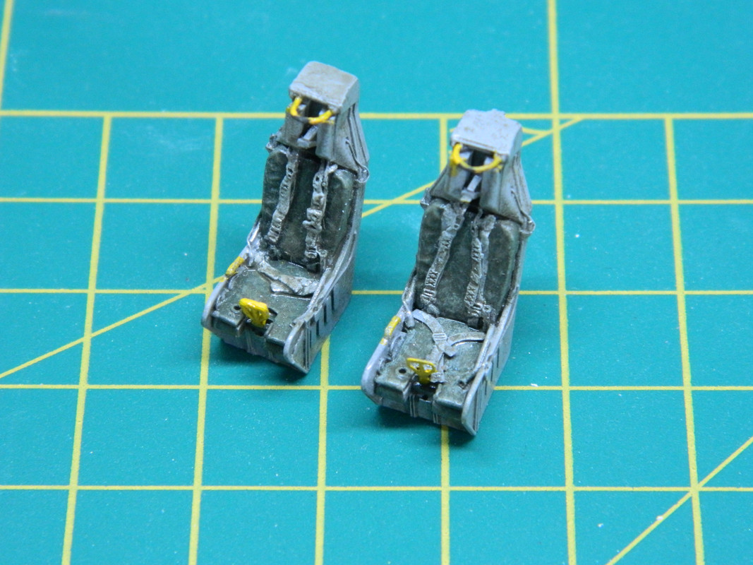

Sicevi - lijevo Quikboost, desno Aires:

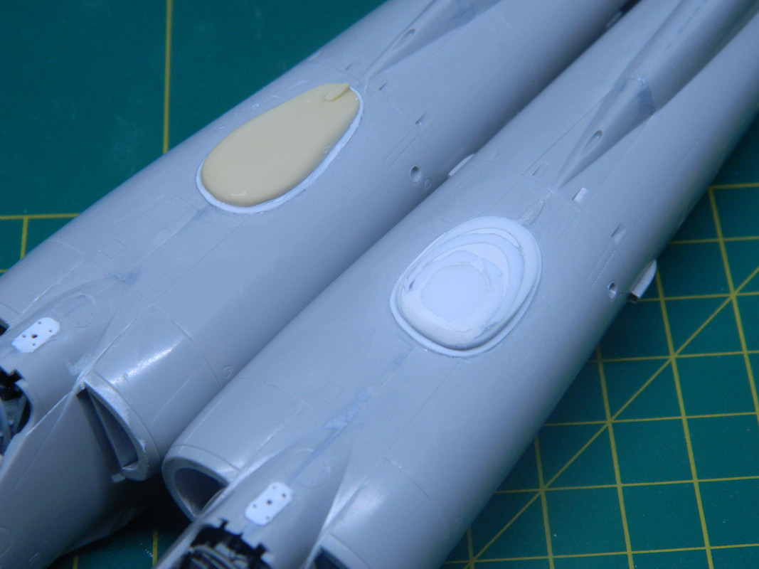

Antene (DFA-73 ADF) na ledjima- lijevo preradjeni iz Hasegawine makete na A-4B/P, desno samogradnja na A-4C, iza kokpita postolje za UHF antenu::
Kuciste navigacionog uredjaja (Liton LTN-211 VLF/Omega Navigation) je isto samogradnja:

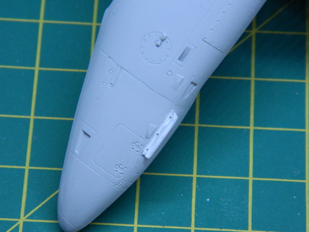

detalj na nosu u samogradnji:

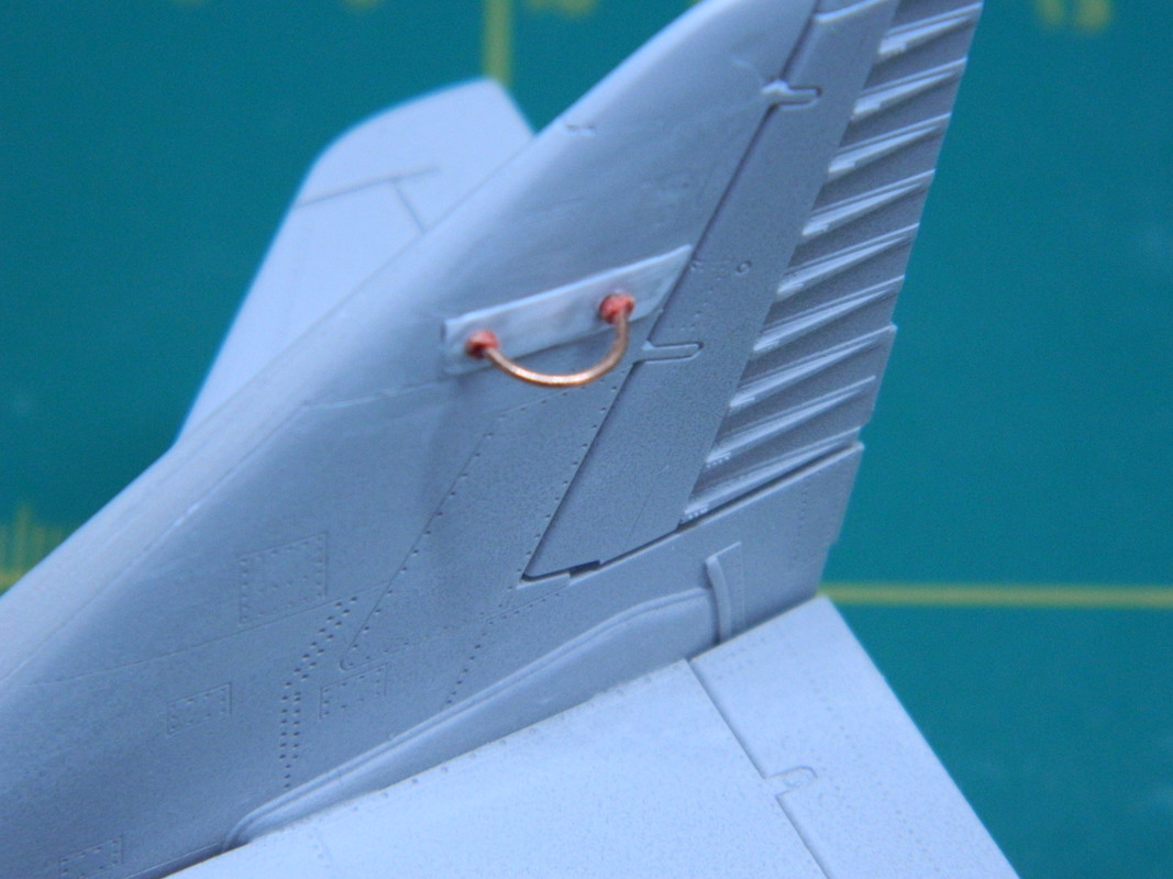

Antena na repu - tanki evergreen profil+bakrena zica sa nesto izolacije:

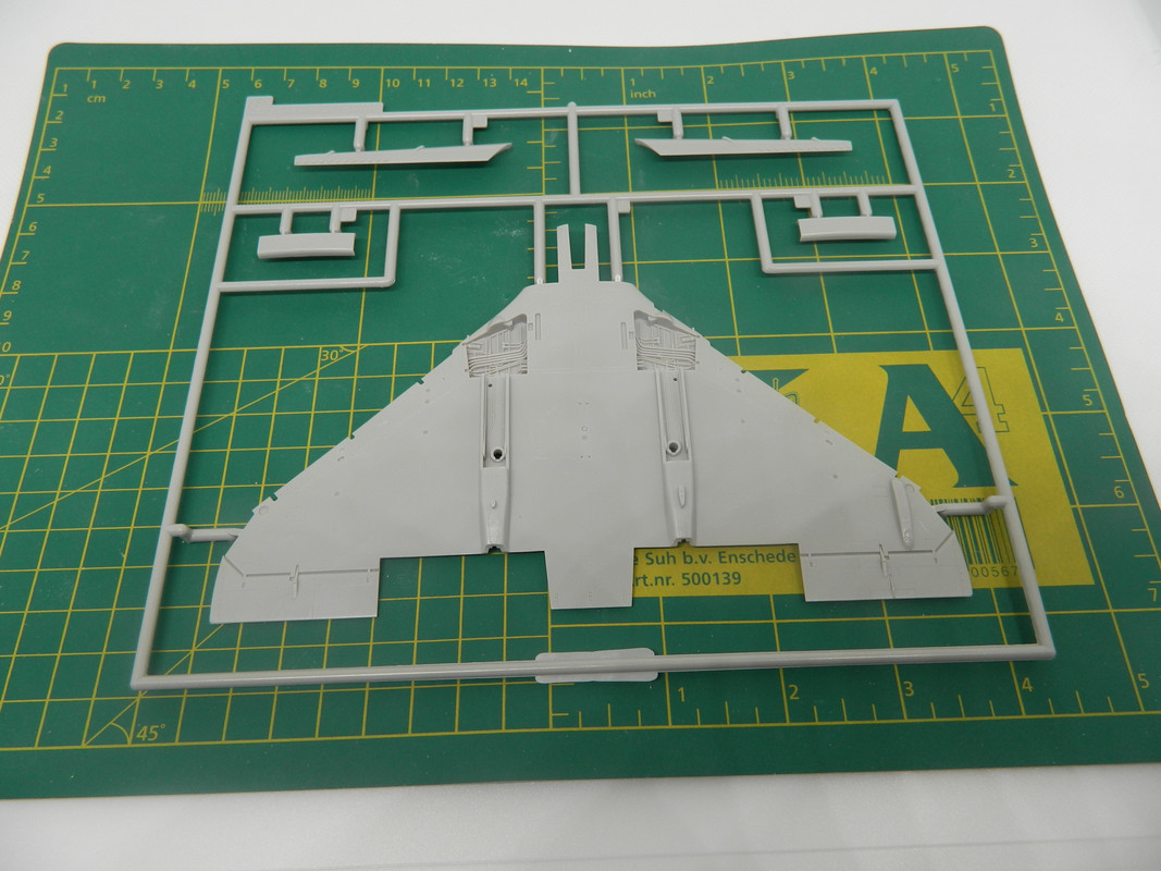

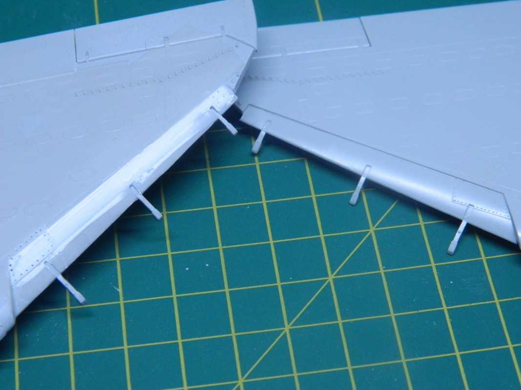

Greska na Hasegawinoj maketi je stepenica na prednjoj ivici krila gdje se zatvara pretkrilce:
to sam pokusao korigirati sa Evergreen profilima sirine 3 i 1 mm i naknadno dosta kita i brusenja, lijevo korigirano krilo, desno originalno od Hasegawe:

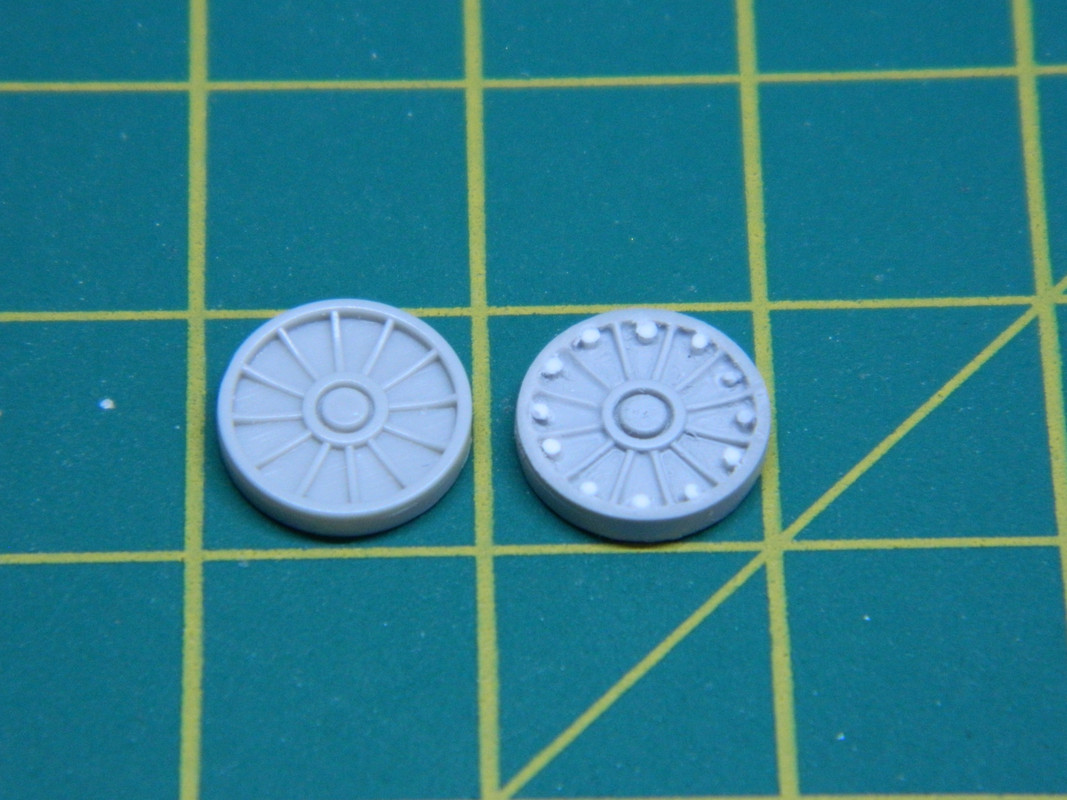

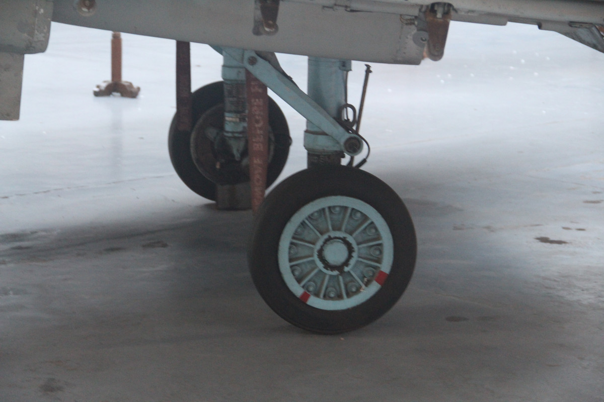

Na pravim felgama postoje sarafi:
to sam pokusao napravit sa tankim okruglim Evergrren profilima, lijevo felgna iz kita, desno prepravljena:
moram jos malo na tome poraditi da vise lici na original

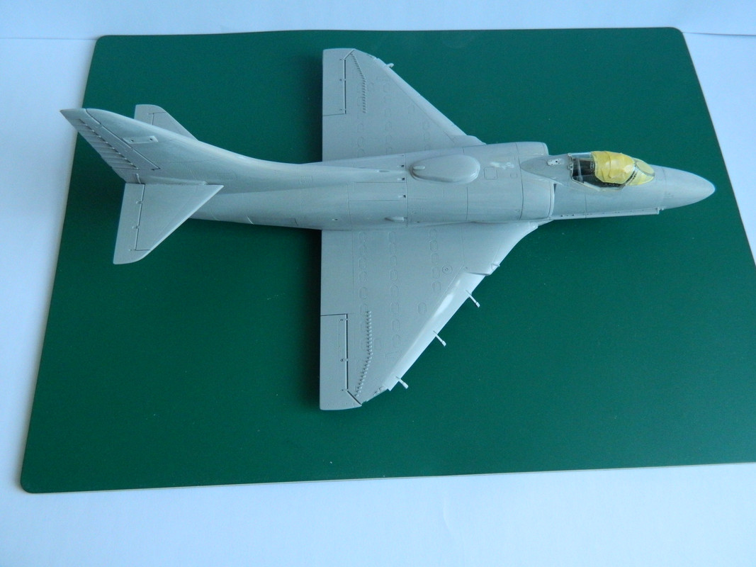

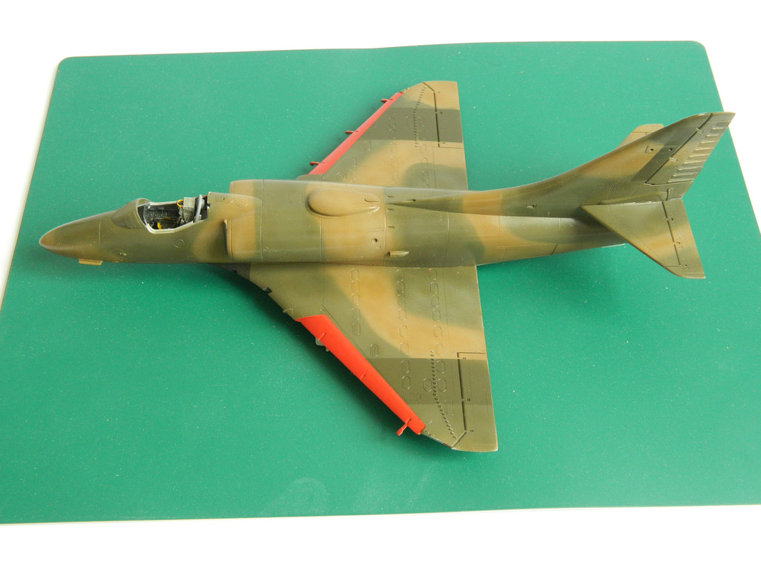

A-4B/P spreman za lakiranje (kao temeljnja boja Tamiy sprej iz doze):
Preshading:
O bojanju argentinskih skyhawka se moze naci puno razlicitih informacija, nako svega sam se odlucio na A-4B/P gornje povrsine lakirati sa Gunze Olive Drab (2) H78 i Gunze H72 smedje, doljnje povrsine svijetlo plavo Gunze H314. Pred rat su neke povrsine na repu i krilima obojene zuto, vrlo brzo se to prefarbalo tamo zelenom jer je bilo previse uocljivo. Na mojo maketi sam to tako ucnio, prvo nanio originalnu H78, prekrio te povrsine koje su prije bile zute i onda nanio posvijetljenju H78.

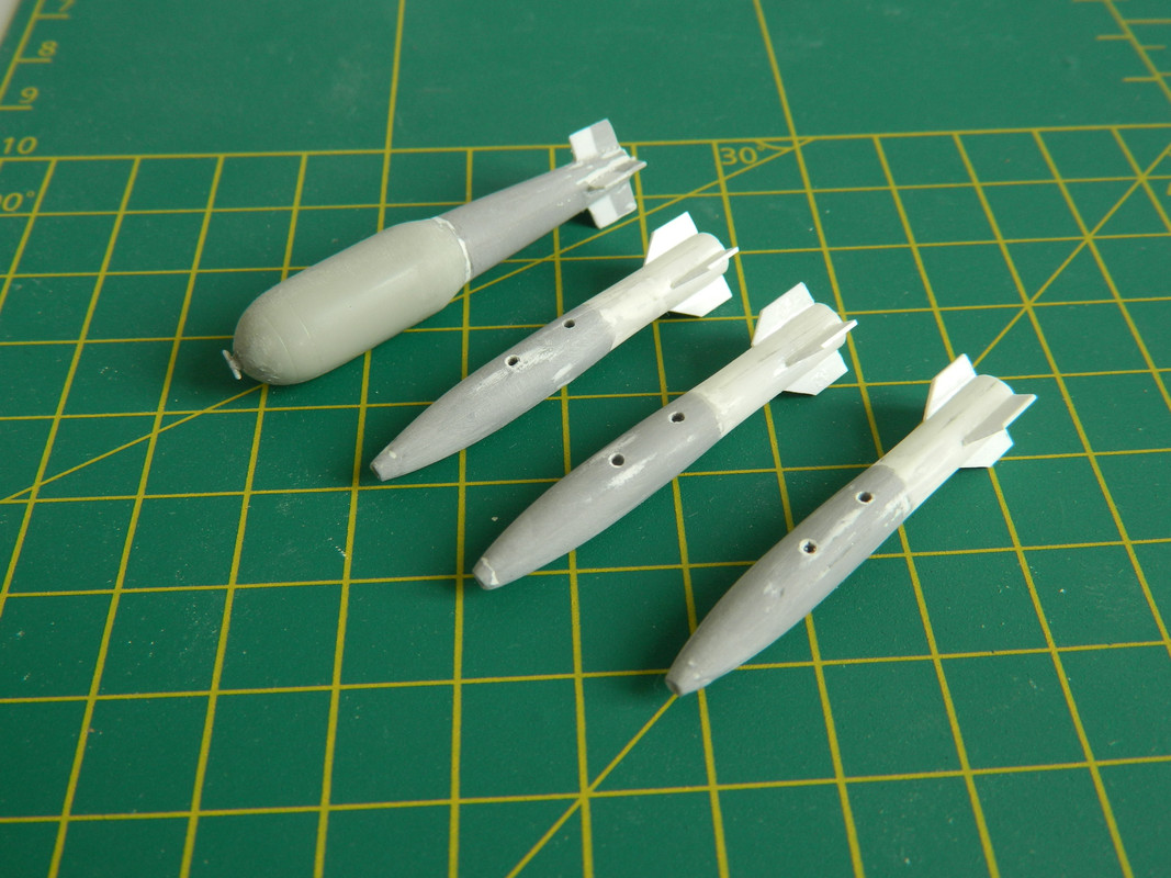

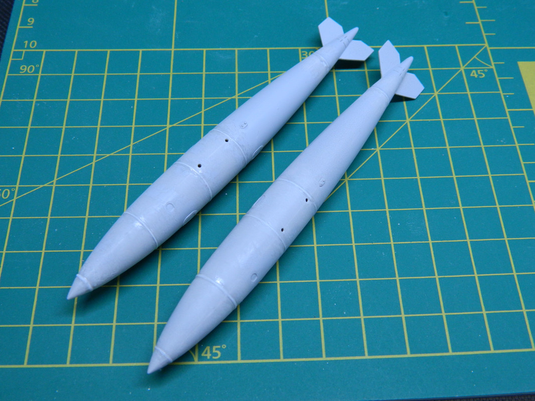

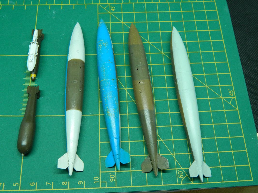

Bombe us nastale u samogradni koristeci neke americke bombe. Male su spanjolske bombe BRP-250 , velika je kombinacija americke AN-M65A1 sa repom od britanske Mk17:

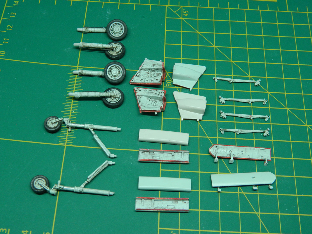

Stajni trap i poklopci spremni za montiranje:

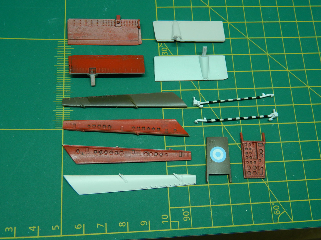

Svi sitni dijelovi - flapsovi, pretkrilca, kocnice:
dopunski tankovi, bombe - one 3 male bombe na kraju nisam mogao montirati na TER, tako da sam objesio samo jednu, ali i to sam vidio na jednoj fotki - ta masina je u primpremi za slijedecu akciju, bomba je jos bez detonatora:
