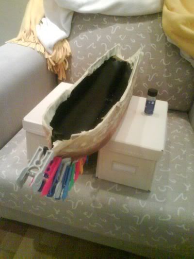

Kolega veliko_pile proucio sam sve sto je napisano oko tvojeg USS C. Sto mi je bilo od pomoci a vjerujem da ce biti i dalje Smile sto se trupa tice upotrijebio sam kao i ti nekih dvadesetak kvacica za ves da pritisnem polovice zajedno i onda ih iznutra mazao sa ljepilom. moguce da sam imao jace kvacice jer moje su polovice fino sjele jedna na drugu.

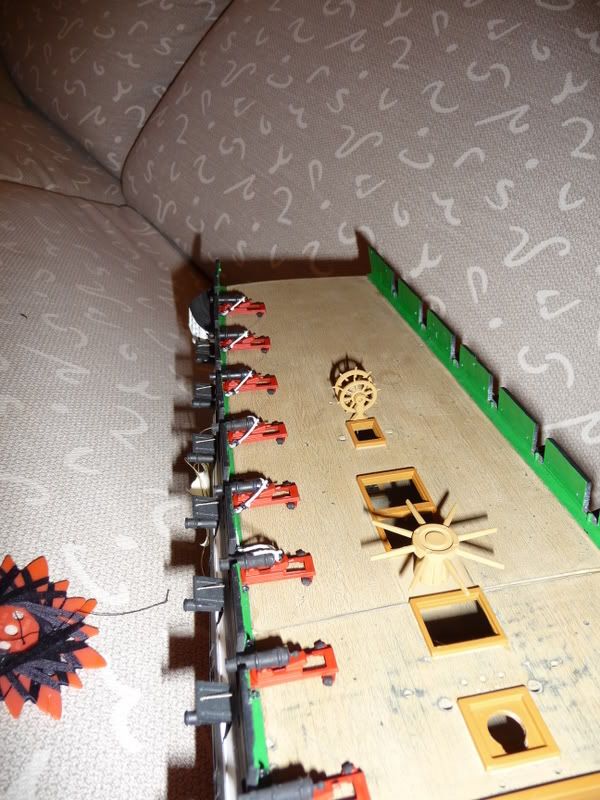

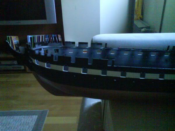

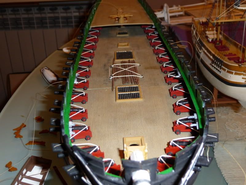

Evo kao sto sam i obecao:

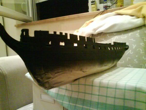

Nakon Bojanja dna broda, tj. bakrene plocice, zastitio sam taj dio trupa sa trakom i obojao gornji dio trupa u crno. Sama plastika je crna ali nisam htio da se vidi da je plastika. A i pretpostavio sam da ce se bjela boja bolje primiti na baoju nego na plastiku.
kad se to osusilo ponovno sam moro ljepiti zastitu, ovaj put za bojanje "bjele trake" po trupu. Farbao sam u tri sloja da bi bjela prekrila kako se spada crnu, i mislim da je uspjelo. Jako ljepo izgleda.
Problem je jedino sto sam izgleda prerano skidao zastitnu traku. Boja na njoj se nije do kraja osusila pa se prenjela na moje prste sto ja naravno nisam skuzio i zapacko na jednom mjestu bakreni dio trupa. Nista puno ali me smeta, tako da cu taj dio izgleda opet ic bojat!

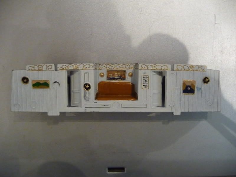

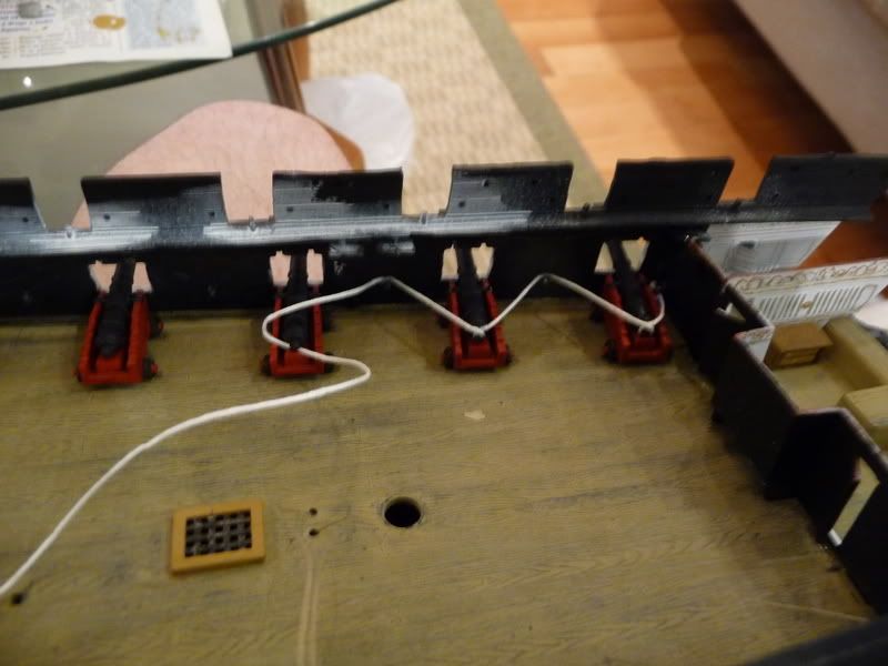

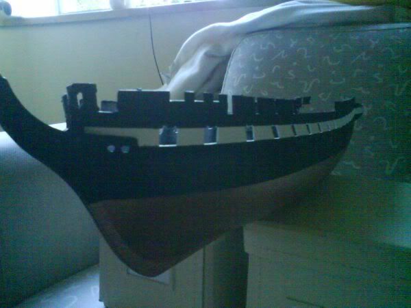

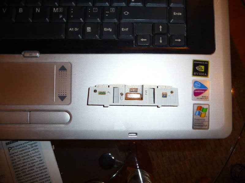

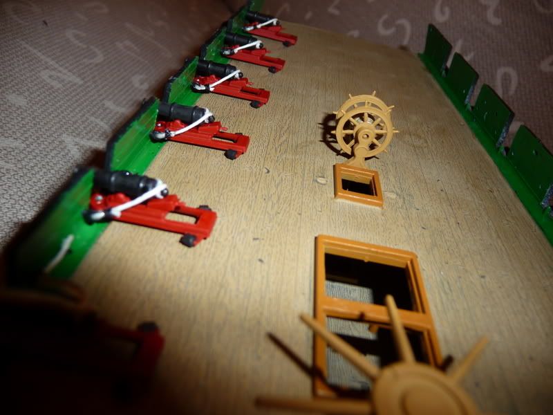

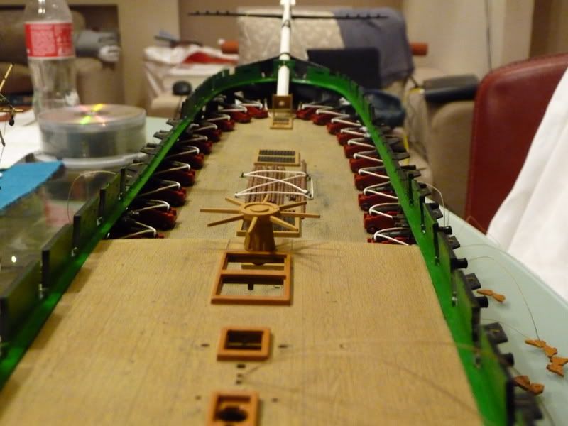

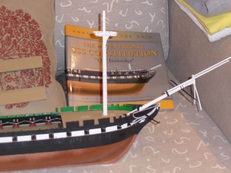

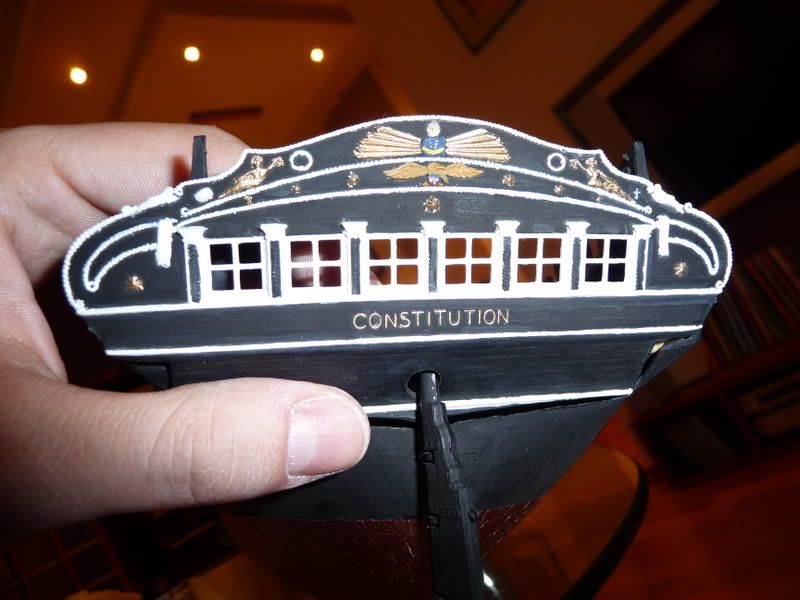

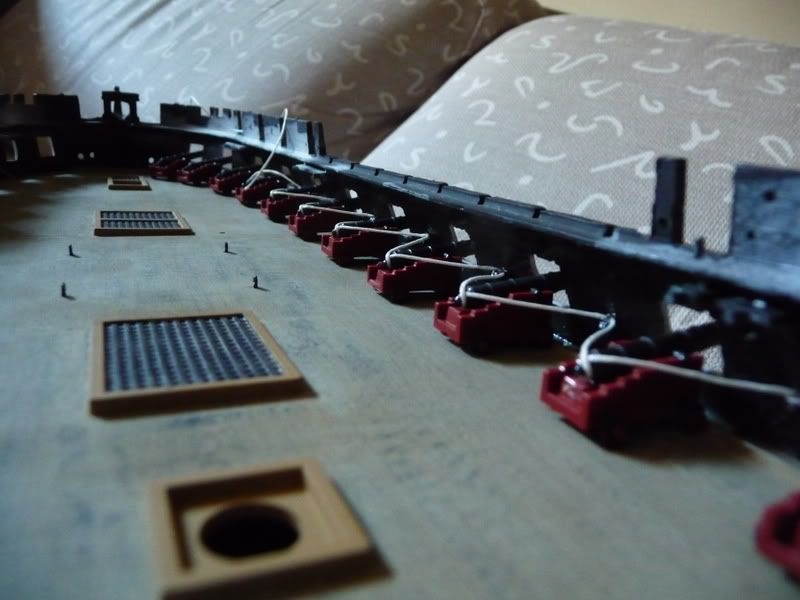

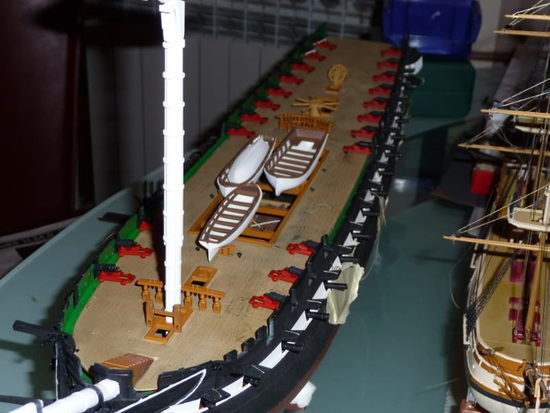

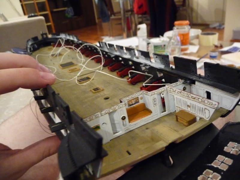

PorukaUpisano: Pet Ruj 05, 2008 2:33 pm    Naslov poruke: Citiraj ovaj komentar

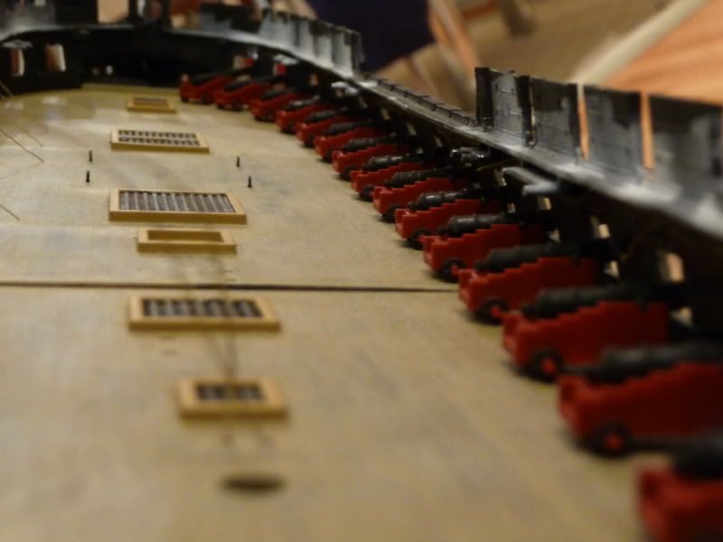

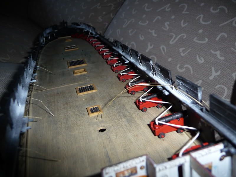

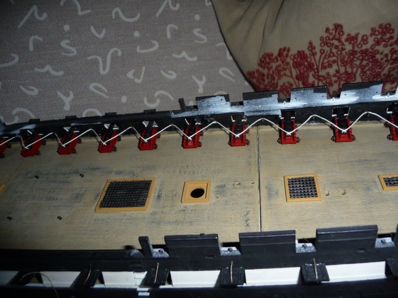

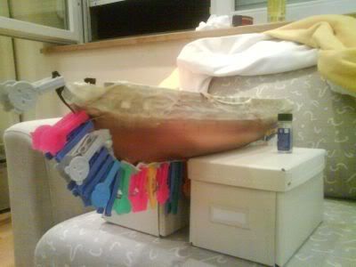

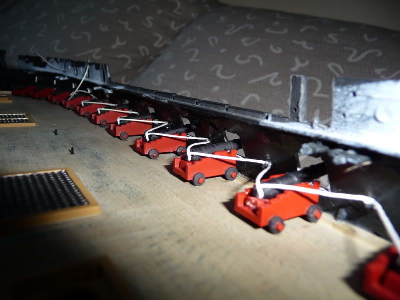

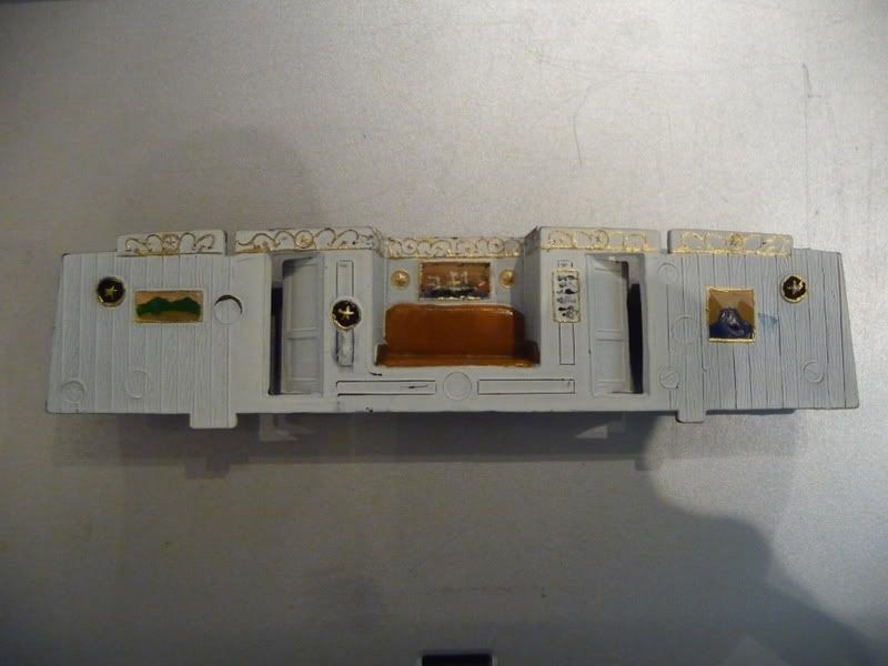

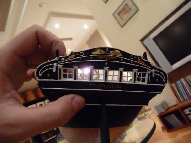

Nije me dugo bilo na forumu, ali Constitution ljepo napreduje!
evo par slikica pa da mozete i sami ocjenit.
Predugo bi mi trebalo da komentiram svaku sliku, tako da pitajte ako vas to zanima!
