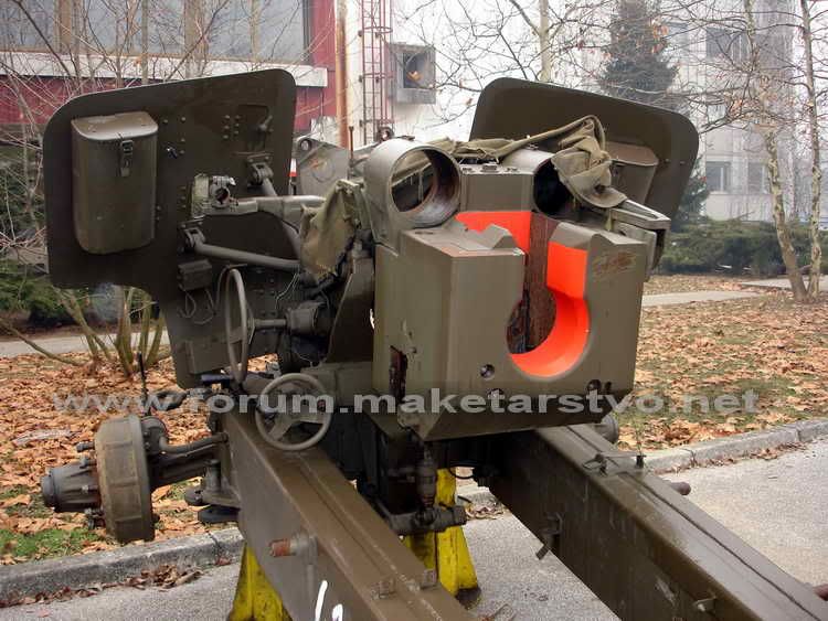

Evo par fotki topeka koji je spreman za vojni muzej .
Ovih dana ja vjerijatno već preseljen .
Pošto nisam siguran o čemu je riječ svaki komentar je
dobrodošao .

Nisam siguran. Možda Sovjetski protivtenkovski top BS-3 Question

Pa jel' ovo M-84 "Nora"...? Neka ranija verzija rekao bih, jer su kasniji modelil imali štit sa valovitim gornjim delom.
Mnogo liči na rusku D-20 haubicu, ali nije čudno jer je "Nora" i nastala od nje - pre svega je stavljena nova duža cev.
D-20 neće biti iako ju je JNA imala u naoružanju, ako ni zbog čega drugog ono zbog dužine cevi (i štit je drugačiji).
A BS-3 sigurno nije, nema šanse. On pre svega ima po dva točka sa svake strane, i to bi se na ovom ovde modelu videlo na osovini.

Nece biti Nora.
M-46, 130 mm top, nedostaju povratnici trzaja sa gornje strane cijevi i plinska kocnica, pa malo cudno izgleda. (naravno i kotaci Very Happy )

A, ne ne, neće biti. M-46 ima potpuno drugačiji zatvarač - onaj "žljeb", ne znam kako to da nazovem, je kod njega sa strane a ne odozgo kao kod ovog topa. Štit je sličan, ali ne isti - kod točkova ima male "produžetke" unazad, nije ovako skroz ravan kao ovaj. Dalje, M-46 ima hidrauliku i iznad i ispod cevi, a ovaj ima samo gore (rekao bih da dole ni nema mesta).
Ovaj top ima zatvarač takoreći isti kao ruska D-20 haubica, to i duga cev naveli su me na zaključak da je možda "Nora" u pitanju.

ovo vam je M-46 od 152mm, u prilicno nesklopljenom stanju!
kako je kod mene zapisano oznaka je M-46-86....
ocigledno je da su zbog tih radova na sredjivanju poskidani skoro svi delovi koji se skidaju.
steta sto su fotke ovakve 'neutralne' pa se ne vidi dobro njegova velicina i jos par sitnica koje bi pomogle laksoj identifikaciji Smile
To bi onda faktički bila cevka od M-46, a sve ostalo koliko mogu da vidim od haubice D-20. I to cevka "prerezana" na 152mm...?
Pa ko pravi tog bastarda?!?

To ti je top 130 mm koji broj nikad nisam zapamtio al sam pucao i takvoga na vojnom poligonu kod Slunja a takve je boje bio samo jedan u Bjelovaru dosao je frisko obojan 2003. dok sam sluzio vojsku.

Prenosim riječi stručnjaka za pitanja topništva u HV
To je rumunjski T-130, u HV je nosio oznaku M-63 (nemoj pitati zasto bas M-63, to nitko ne zna). Na ovim slikama vidim da mu fale hidraulicna kocnica trzanja i povratnik cijevi, zatim plinska kocnica na ustima cijevi, ne vidim ni izravnjac, a nema ni lopata krakova. Naravno, nema ni kotaca.
Izgleda jako slicno TH-152 mm D-20, ali je zamjenjivost dijelova apsolutno nikakva. Isto tako ovaj top isto tako nema nikakve veze sa ruskim T-130 mm M-46, osim sto mu je cijev balisticki jednaka, sto znaci da koriste isto streljivo i iste tablice gadjanja.
Na slican nacin je napravljenja NORA (friziranjem komponentivD-20), tako da ona ima jaci donji i gornji lafet, te izrazito pojacane sprave elevacije i pravca cijevi (sto je bila velika mana ovog "Rumunja", puzno kolo sprave elevacije je odlazilo nakon 200 - 300 metaka), kao i jaci protutrzajuci sustav.
Postoji jos i rumunjski T-152 mm, kod nas je imao oznaku M-94, a izgleda kao ovaj T-130 na steroidima, ako ga vidis samog ne mozes prepoznati razliku izmedju 130 i 152 (jedan od mojih majstor u remontu je morao uzeti "subler" (pomicno mjerilo) kako bi se osobno uvjerio da je promjer cijevi 152 mm, a ne 130 mm i da ga ja ne zafrkavam i da je to novi top kojeg jos nije vidio).

Ako sudjelujes u raspravi, slobodno mu reci da se taj zlijeb na topu zove zadnjak cijevi i u njemu je smjesten zatvarac .

Ahhh, najzad je razjašnjeno o kom oruđu se ovde radi!!
Vidi se da se u konstrukciji pošlo od D-20, ali onda se dalje ništa ne slaže sa naširoko poznatim topovima Smile

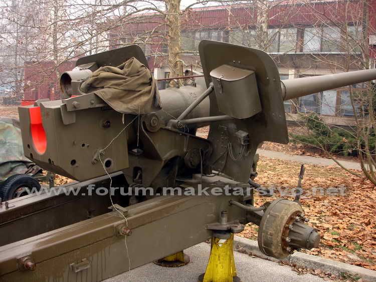

Bebonja, što je ono na četvrtoj slici odozgo na lijevoj strani, sa probušenom gumom? Confused Question
