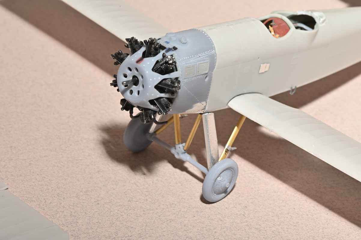

Sklopljeni trup sa dodanim prednjim dijelom nosa od Triglav Modelsa
Udvojena strojnica Darne u samogradnji:
Motor sa oplatom od Triglav Modelsa
Lukgraphove noge podvozja su prekratke pa sam izradio nove od spljoštenih cijevi Albion Alloys-a
[img]https://i.postimg.cc/mgnBnhvK/FRK-8627.j[url=https://postimg.cc/yDrZRKQk]
pg[/img][/url]
Po krilima sam dodao razne ploče koje se vide na fotkama, izrezane od tankog aluminijskog lima
