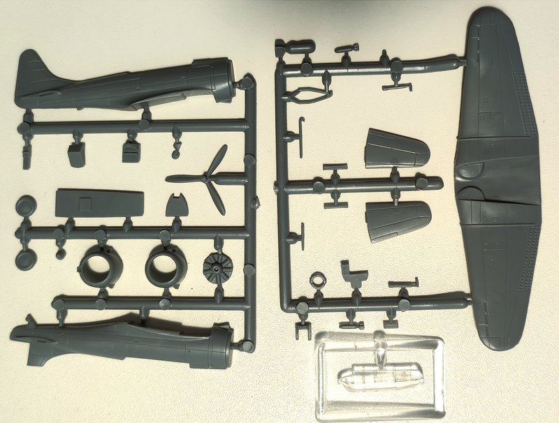

U kutiji se nalaze mini uputstva i tri stirenska stabla, jedno prozirno sa kabinom u jednom dijelu, malo debljom ali dosta prozirnom. Dva stabla od svijetlosivog stirena sadrže ostale djelove.

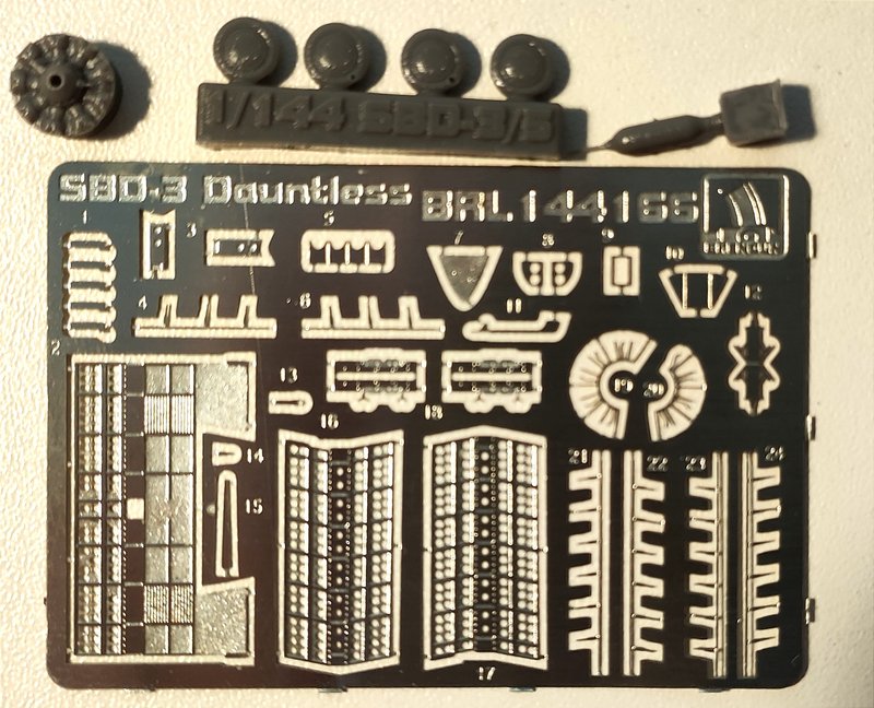

Uz maketu sam kupio i Brengunov dodatak koji sadrži mali list jetkovine, nekoliko rezinskih djelova te maleni prozorčić od acetata koji se postavlja na dnu trupa. Veći dio jetkovine odnosi se na kočnice poniranja te nešto detalja poklopaca stajnog trapa , krilni nosaći za bombe te krilce za centralnu bombu i razvod motora.
U sivom rezinu dan je blok motora, tijelo centralne bombe te dvije vrste kotača.

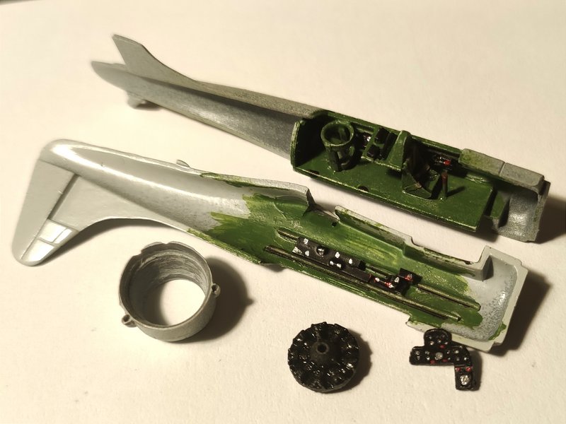

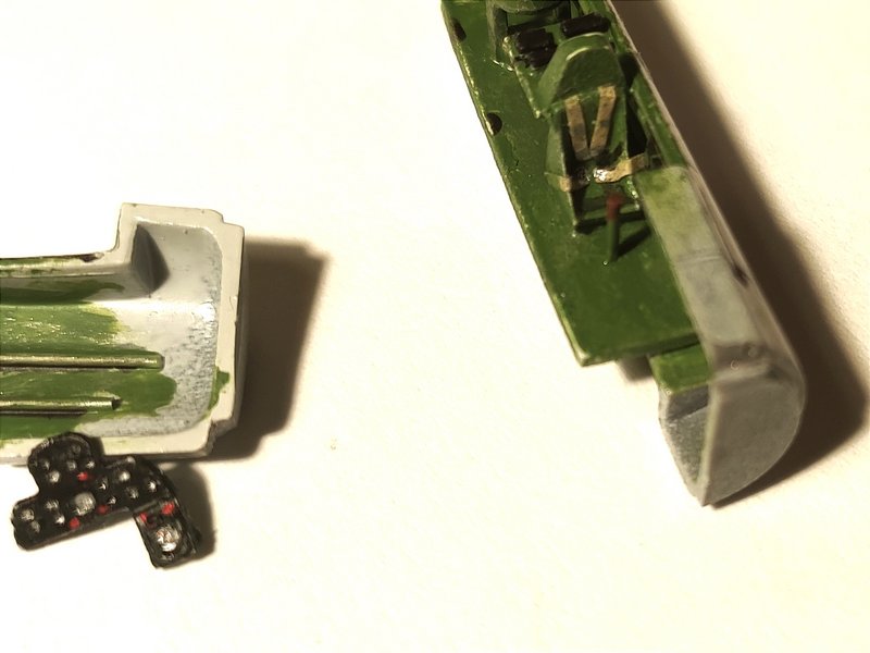

Prvi korak bilo je koliko toliko uređenje kokpita, maketa je u tom dijelu jako bazična, istina ne vidi se puno ali svejedno treba je malo doraditi, niti dodatni set nema ništa za sam kokpit.
Instrument tablu sam izbušio simulirajući instrumente te sam rupice napuni sebrnom i izvana malo kristal kleara.
Sjedau pilota sam stanjio stijenke - rubove ta sa trakom simulirao pojaseve. Na pod kokpita dodao sam upravljačku palicu a na bokove kabina naznaku strukture i istrumente...
Sve pobojano u zinkcromate zelenu te malo dry brusha da se istaknu elementi, instrumenti su crni kao i glavna ploča, a brojčanici srebrni te pokoje crveno svjetlo.
Na prednjem dijelu trupa izbušio sam rupe na mjestima gdje su fiksni 0,50 cal a cijevi ću simulirati iglom 0,3 mm.
Zaštiti motora sam pobrusio stražnji rub, djelovi koji se otvaraju. Izbušio sam auspuhe.

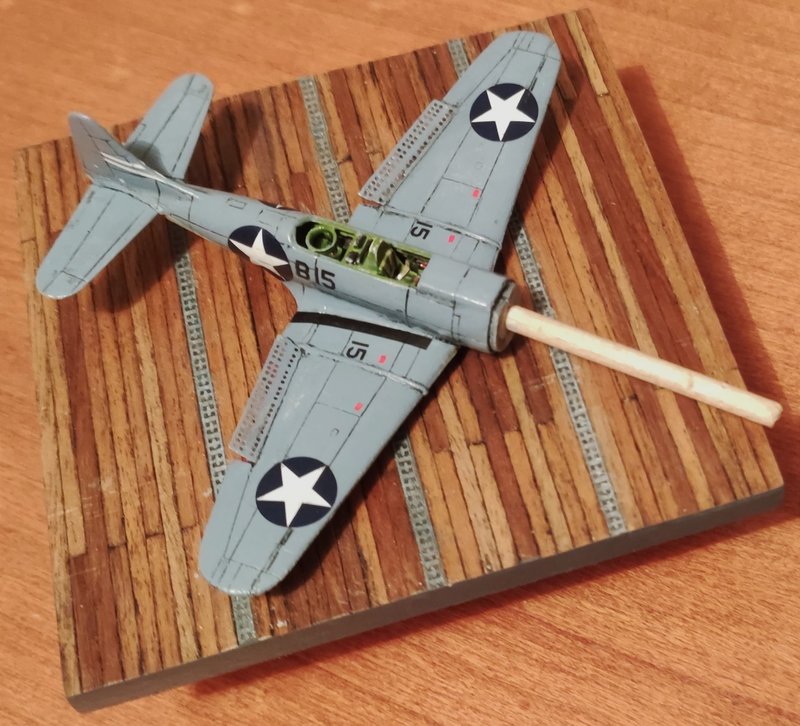

Malo napretka.

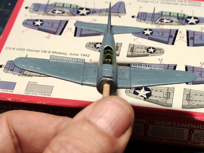

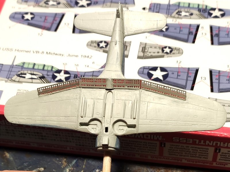

Polijepio dekale, malo panela izvukao, treba popraviti osnovne boje svugdje pomalo.
Za bazu sam napravio dio palube nosača.
Palube američkih nosača bile su drvene, sa metalnim trakama sa rupama i trnovima na koje su se kačili zrakoplovi.
Za drvenu palubu koristio sam letvice 2*1 mm a za metalnu traku... isprintao sam rupe, crne djelove na obični pspir, pa pobojao da papir dobije boju željeza.
Do '43 palube nosača bili su u plavkastosivoj boji, slijedi još taj dio.
