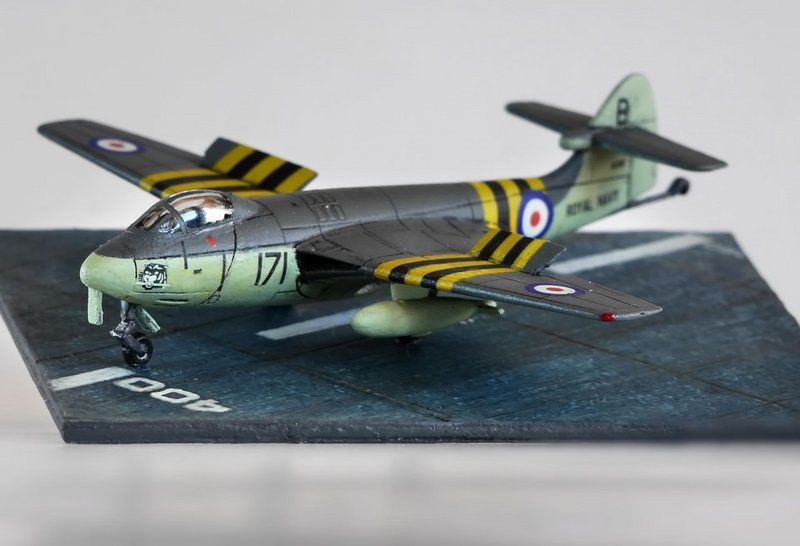

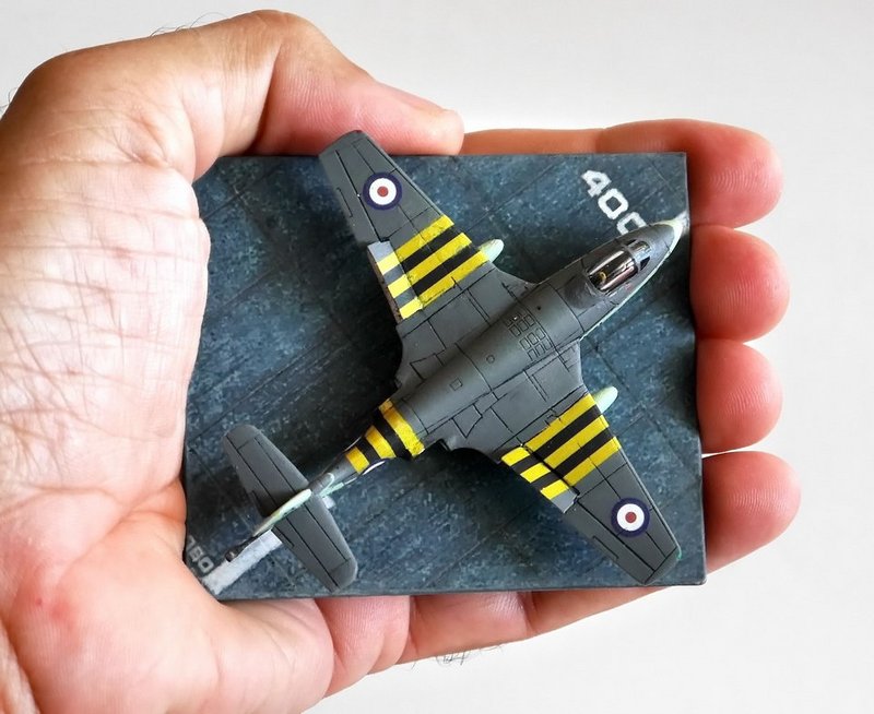

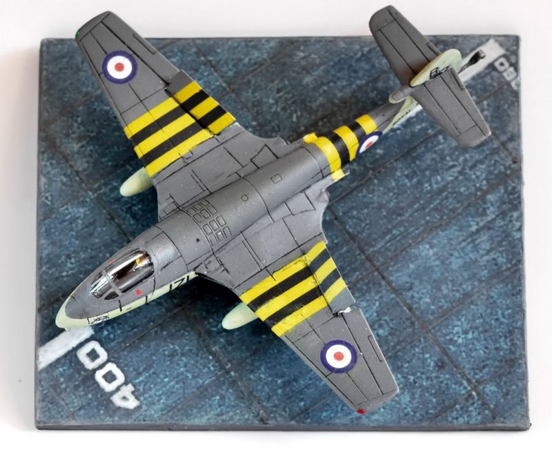

Evo još jednog mališana.... ono doslovce mali , veličine kao Dauntles, kraći od Tu141.

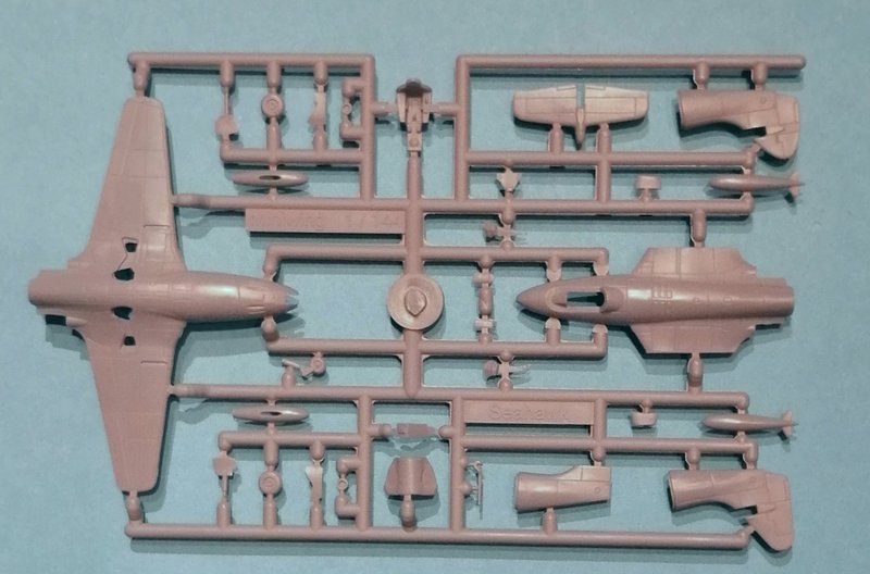

Maketa je Miniwings, stirenska, za malotiražnu firmu dosta kvalitetna i fini detalji. U kutiji su dvije makete i dekali za tri različite opcije.
Prozirni canopy je stvarno proziran jedino j dosta debel i gladak, nema frameova.

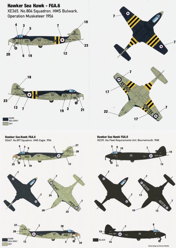

Izabrao sam za bojanje i oznake jedan od zrakoplova koji su učestvovali u Operaciji "Musketeer" Anglofrancuskoj invaziji na Sueski kanal 1956.
Ovaj zrakoplov bio je stacioniran na nosaču HMS Bulwark.
Fit je dobar, nema pinova ali djelovi se dobro poklapaju, jedino malo zezanja oko spoja gornje polovice trupa i krila ali ništa herojski, niti neke potrebe za kitanjem, tek par kapi MR surfacera na spoju gornje i donje polovice trupa ( trup nije podijeljen po vertikali već po horizontali).
Jedine izmjene , ejection strap na vrhu sjedala , inaće za pojaseve je dan jako fini dekal, ne bi ga se posramila ni 72ka.

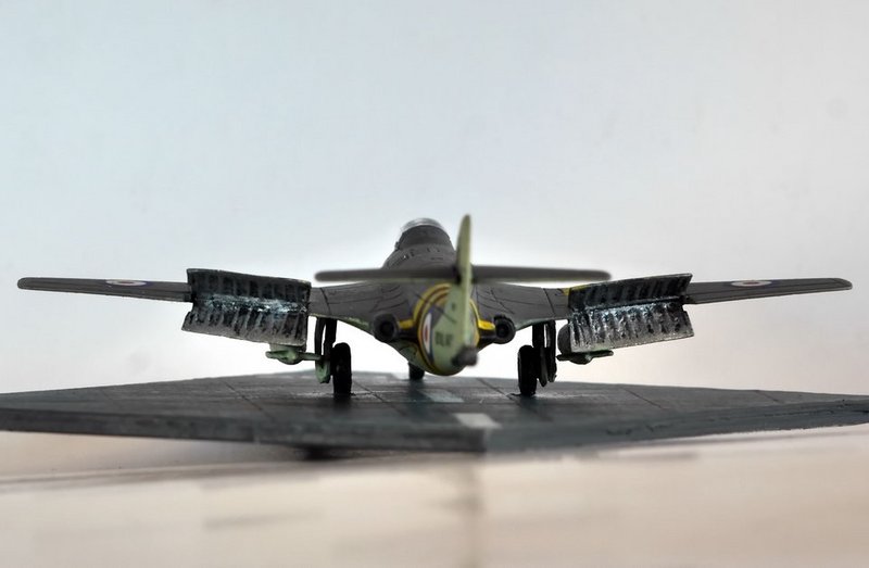

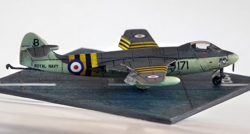

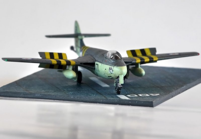

Na cutaway-u zrakoplova vidio sam da ima flapsove i zračne kočnice , nešto kao obrušavjući bombarderi iz 2SR, a vidio da u 48ci neki modeli imaju to pa ...vidila žaba da konja potkuju pa digao i ja nogu
Izrezao sam taj dio iz krila i od stirena 0,2 mm i razvučenog sprua imitirao strukturu, na slikama izgleda grubo ali uživo je manje pa je prihvatljivo.
Bojao donje površine duck egg a gornje sa extra dark sea grey. Za razliku od revellove duck egg koja me zezala kod špricanja MM EDS grey je odlično "surađivala" sa airbrushom.
Podvjesnih tereta nema, samo spremnici.
Dekali su zahtjevni jer su veliki a jako osjetljivi, izbjgavati "setter", samo vodu i kist. Jako dobro reagiraju na "softener" ali niti gledati a kamo li dirati.
Podlogica je laserski print palube, malo me zezalo špricanje mat boje, otapalo je dijelom nagrizlo boju ali sam koliko toliko maskirao, malo sam popravio brojke, skinuto je u vrlo malom formatu pa su se crte i brojke deformirale
| Groff
 | | Član od: 12 Lis 2010 | | Poruke: 558 | | Mjesto: Bakarac |
Upisano: Uto Lis 03, 2023 9:15 pm Naslov poruke: |
Tek kad vidim prste shvatin ……… Svaka čast ! _________________ Ploviti je potrebno, živjeti nije ! |
