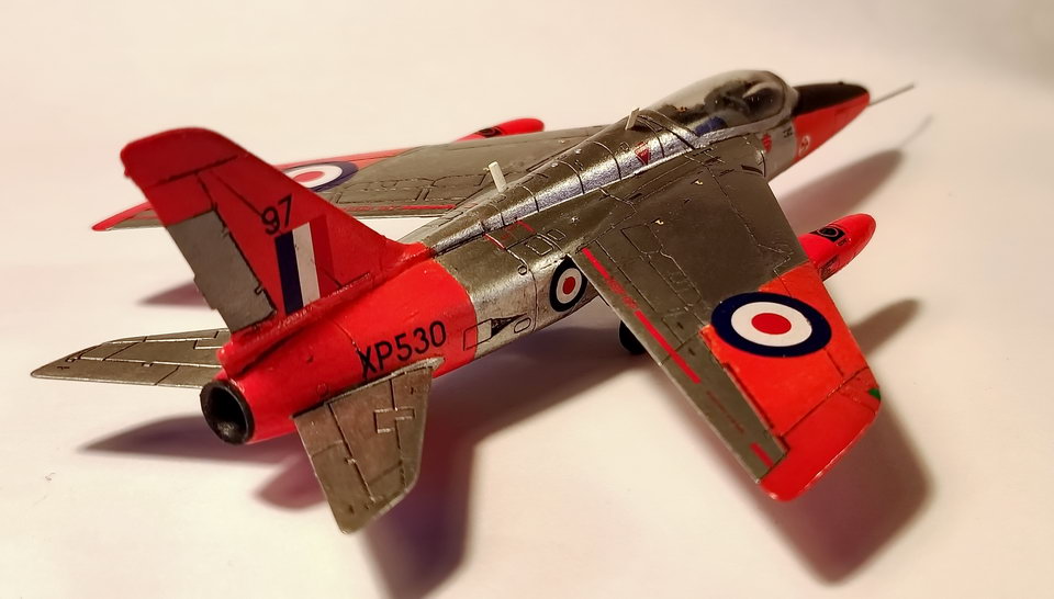

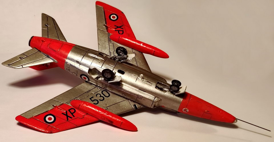

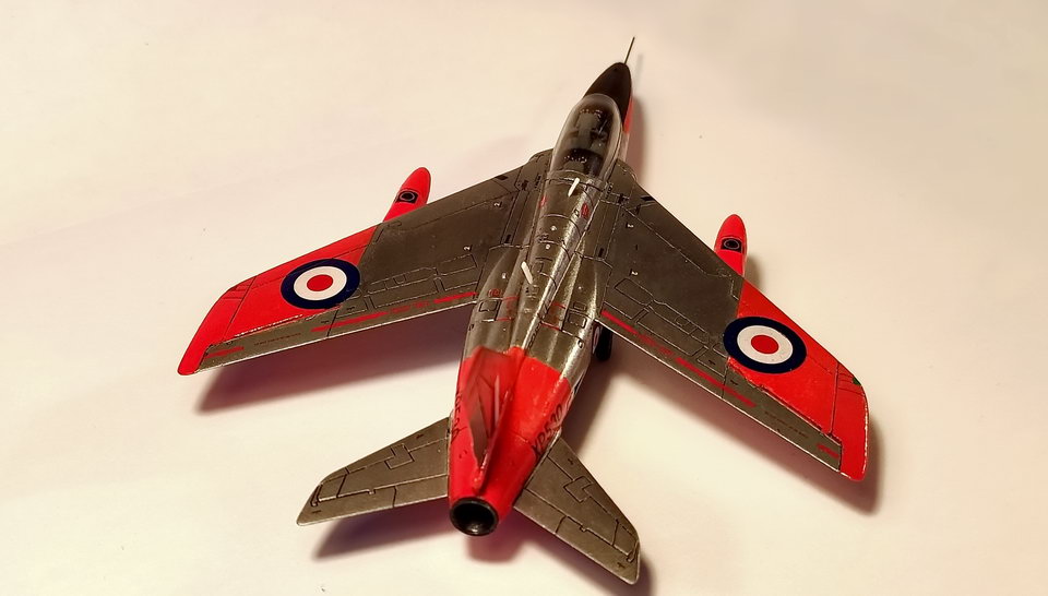

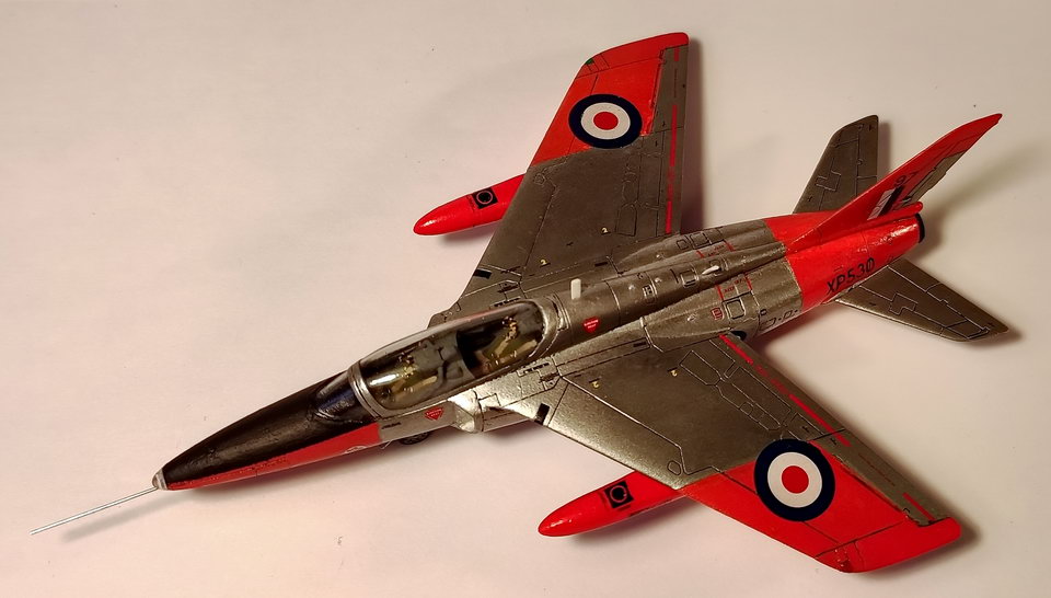

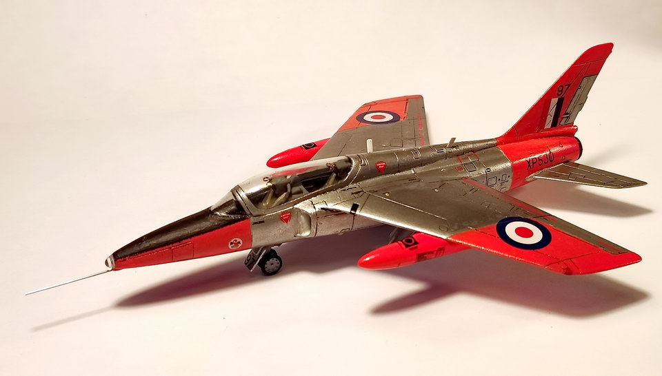

Jedan stvarno mali školski mlažnjak , kad ga se gleda dojam je da je kokpit sa dva sjedišta i ogromnim prozirnim dijelom ogromnom nosnom sondom i malo trupa i krila.
Simpatična Airfixova maketa, kaĹľu da je novi kalup , iz 2012 ali iskreno mneni djeluje starije, po koncepciji.
Kako je kokpit jako vidljiv izvana, kroz ogromni prozirni dio pokuđao sam sa maskirnom trakom i Ĺľicom za kopče simulirati pojaseve kojih nema na sjedalu, nisam Ĺľelio stavljati lutke šutke, tipičnog izgleda Airfix/Revel 70te.
Dodao sam i ručke sistema za katapultiranje, obojao ih u crno-Ĺľuto ali zaboravio da je bi spoj na sjedalo trebao biti crveni.
Uz to jedini "dodatak" je sonda na nosu koju sam napravio od medicinske igle fi 0,45mm.
U kokpitu je decentan instrument panel ali se zbog antirefleksnog zaslona ne vidi.
Sastavnica airfixovski jasna, jedino što nisam slijedio je postava nogu glavnog stajnog trapa, smetali bi pri bojanju a sa rezanjem pina koji ide u ležaj lako ih je naknadno postaviti.
Zapravo ova maketa je trebala biti probno polje za Thrue metal paste kojesam isprobao i na P-51.
I paste lijepo rade, baza mat svijetlo siva i gušt je raditi. Ali...
Ali zaboravio sam koja je pokora flurescentna naranđasta odnosno fire red kaĹľu u sastavnici a na slikama je naranđasta.
Totalno nepokrivna boja, i nakon što se podloga oboja u mat bijelu.
Pa uz to mi se prolio i razrjeđivać po svemu, pa je bilo struganja i mistermuskoliranja akokpit već zatvoren tako da je bilo "pranje nogu" .
Svašta nešto ali nekako sam uspio nanijeti tu naranđastu, dosta mrljavo i neuredno.
Prozirni canopy sam namjeravao staviti na kraju ali sam vidio da nije baš prevelika perfekcija u nalijeganju pa sam ga zalijepio, pokitao i maskirao, tako da je prošao i on cijelu odiseju sa naranđastom.
Na maketi su paneli duboko orući tako da su uglavnom ostali i nakon mog mlajanja.
Problem je bio na spoju naranđaste i metalne gdje se stvorio zubkojeg nije bilo druge nego polako i strpljivo sa vodobrusnim karoserijskim šmirglom eliminirati.
Nakn svega dekali stencila ima hrpu, jedvavidljivih , mislim da je ukupno nekih 100njak, ali više od polovice su toliko mali da bi bili taman za 144.
U svakom slučaju dobro napravljeni, dobro čak predobro reagiraju na Mrsurfacerove "set" i "soft" tekućine, kad se nanese bolje niti ne gledati jer se raspadaju i kod samog dodira ali prilijeĹľu izvrsno.

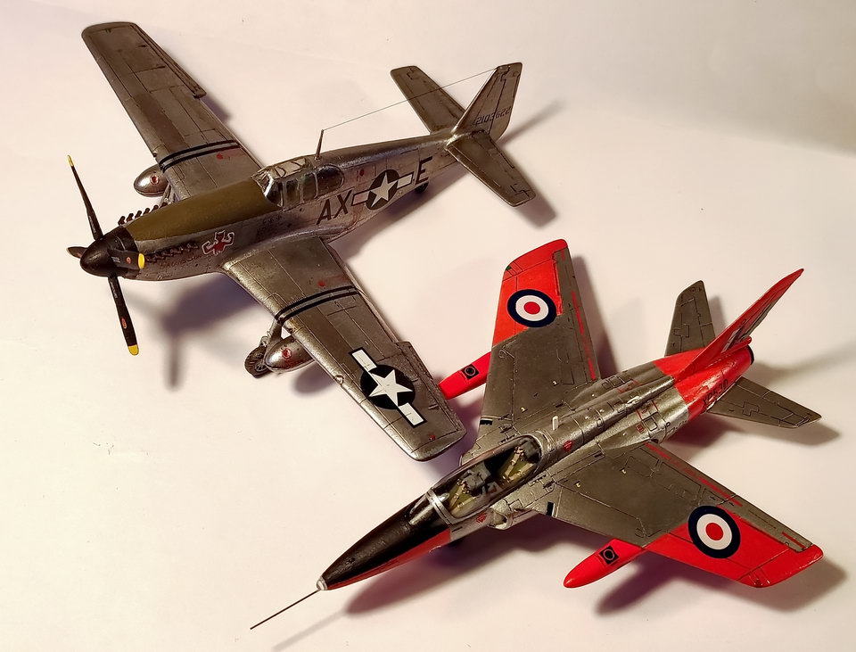

Za kraj usporedba sa Mustangom da se vidi koliko je mali.
Uz sve probleme (za koje sam sam kriv) jako zanimljiva maketica.
