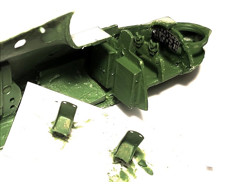

Maketa koju sam nabavio davno, čak po vrlo povoljnoj cijeni a izgleda i jedna od boljih maketa ovog proizvođača.
Inaće su Minicraft makete dosta skupe a zapravo kvaliteta nije neka, unutrašnjost ne postoji, neke imaju ispupćene panele ili ih uopće nemaju...
Uglavnom u kutiji su dekali za dvije varijante letjelice u SAR verziji, post WWII.
Idem na ovu verziju sa kutije.

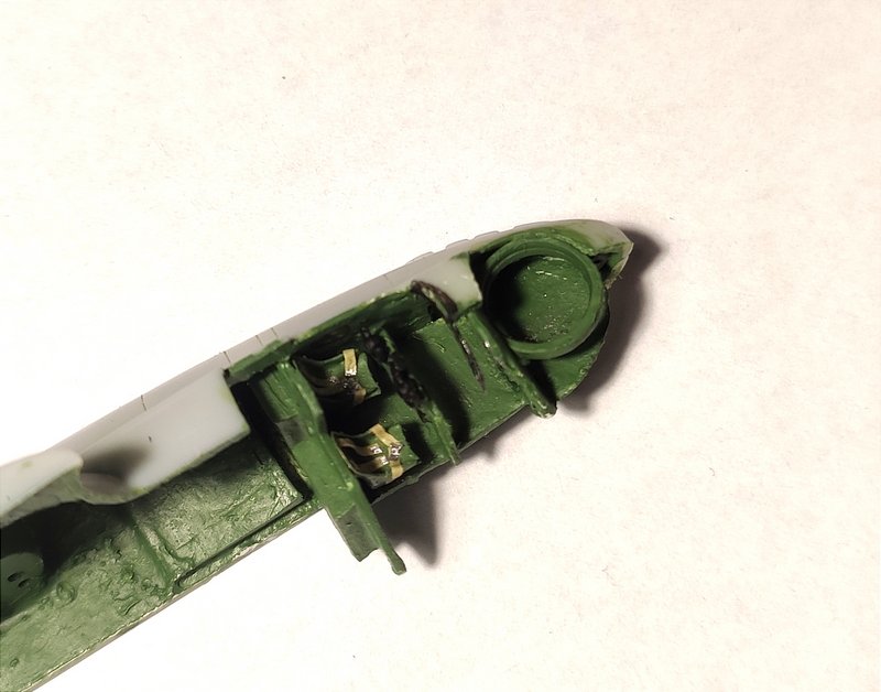

Kako unutrašnjosti nema odnosno ima nešto malo pilotske kabine ali i to je netočno ;no a i straga su ona dva ogromna kapljasta prozora a unutra je prazno.
Ove poslijeratne varijante su uglavnom bile nemaružane pa će i moja biti bez.

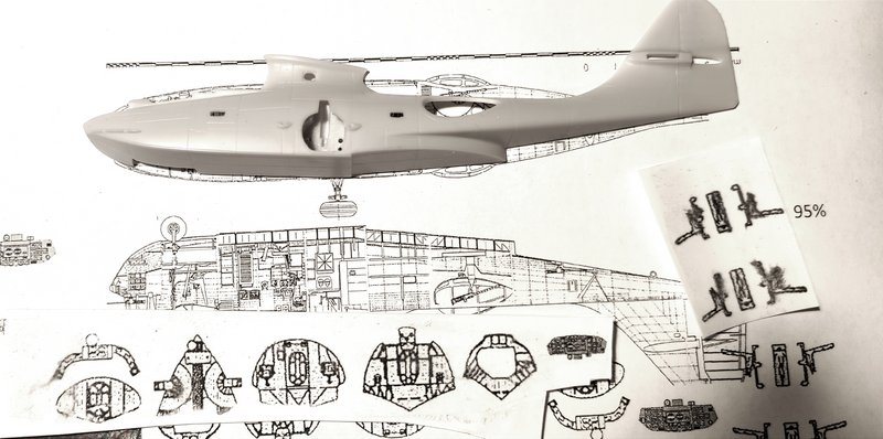

Skinuo sam sa neta neke crteže kao i sastavnicu u 48, i tamo sam sa sheme djelova skinuo pregrade i vidljive podove.
"prekopirao" sam sa Tamya.ulthra thin ljepilom nacrt na stiren 0,5 mm i rezao.
Osim umanjenja sa 48 na 144 još sam umanjio na 90% zbog debljine stijenki.
Bilo je nešto pripasavanja ali izgled mi je zadovoljavajući.
Sjedala su iz seta sjedala u 144 od Brenguna.
Instrument tablu sam koristio crtež jetkovine za 48 i samo sam masku sa rupama umanjio, isto sa 48 na 144 pa 90%, papir kopije sam "plastificirao" cianofiksom i kako postane poluproziran straga nanijeo srebrnu boju.
Za pojaseve, koji prolaze kroz ureze na leđima sjedala koristio sam maskirnu traku izrezanu na 0,5 mm i kopće simulirao sa srebrnom bojom.

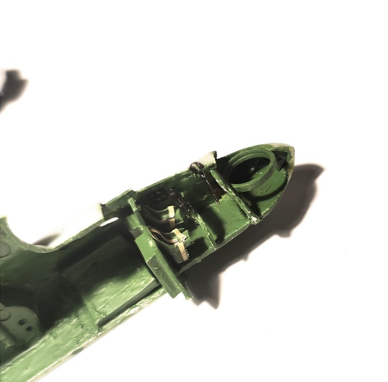

Kolega hornet me upozorio da ovaj model voli sjesti na guzicu, da treba mu jako puno balasta u nosu , barem u većim mjerilima.

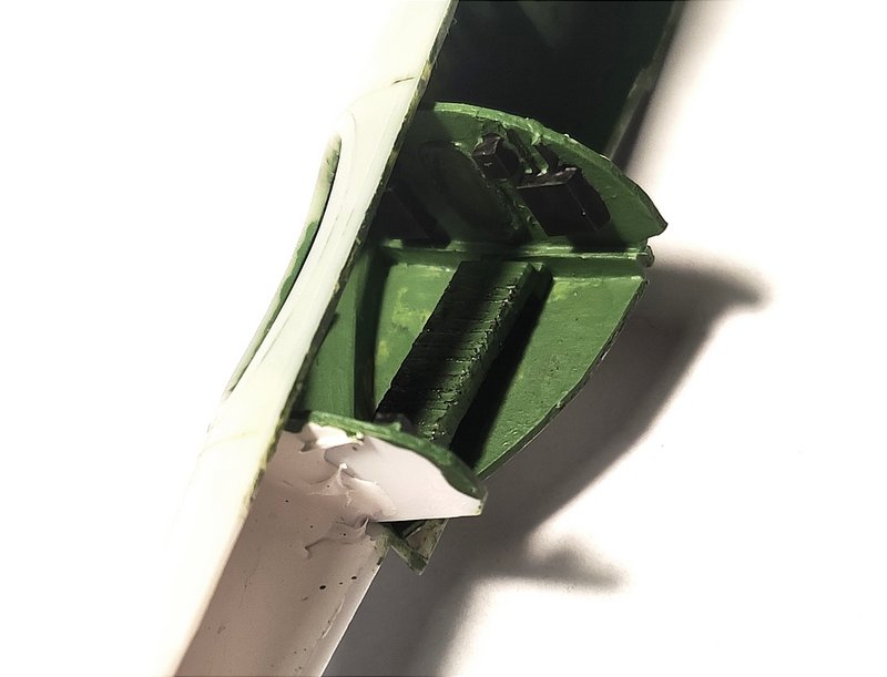

Od olovne ploče sam nastojao napraviti što više djelova odnosno što više opteretiti nos. Tako da su dva veća komada olova bočno u kokpitu, uz sjdala pilota i kopilota. Dva veća komada su i pod iza pregrade pilotske kabine (taj dio ima male prozorčiće kroz koje se i tako ne vidi.
Dva "ormara" u prostoru iza kabine su isto od olova.
Iza instrument table je olovna prečka.
Pod prednjeg odjeljka je od olova te ispuna vrha nosa je od olova.
Ukoliko i to ne bude dovoljno mogu još dodati u prednjem dijelu, ispod osmatračke kupole u podu odnosno smanjiti dubinu tog dijela.
U stražnjem dijelu dodani su elementi na pregradama i paserela prema repnom dijelu. Na obje pregrade prema centralnom dijelu sa rastegnutim spruom simulirana su vrata odjeljka.

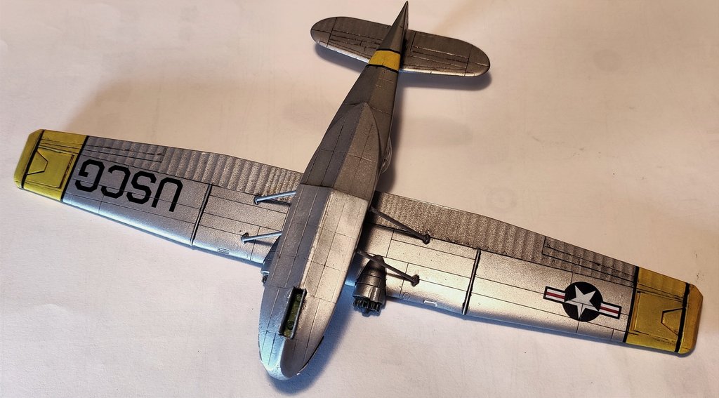

Dekali postavljeni, malo ratovanja sa ovim crnim linijama, dane su duže, a rezati ih u postavljanju nije makdimum.
Prva "ruka" izvlačenja panela, primjenjujem "soft" metodu, nanesen panel liner i nakon sat-dva kad nije potpuno osušio uzmem mali komad upijajučeg papira smotanog u valjak i prelazim okomito na linije nikako paralelno, tako bez ikakvog otapala skinem beliki dio viška .

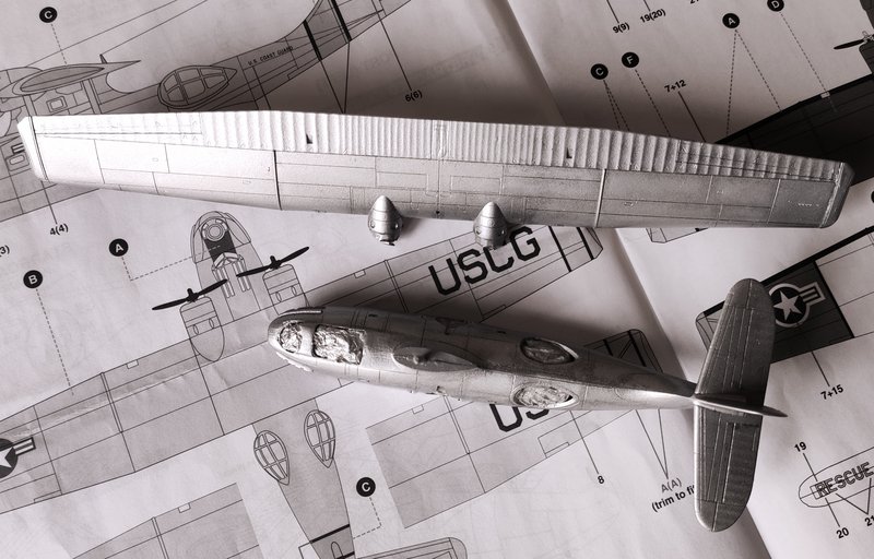

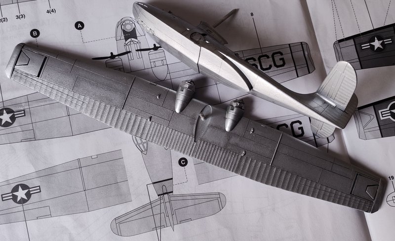

Mali nastavak.
Zaljepljeno krilo na trup, ispalo lakše nego sam strahovao, malo zezanja sa bočnim potporama, na spru su 4 iste dužine i oznake ali u stvarnosti stražnji par je kraći.
Dodano nešto sitne opreme, uglavnom ide se prema kraju.

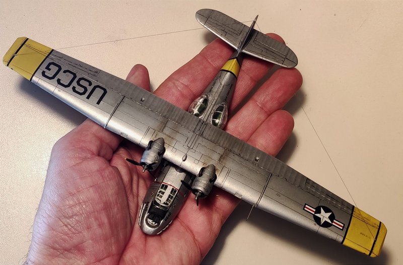

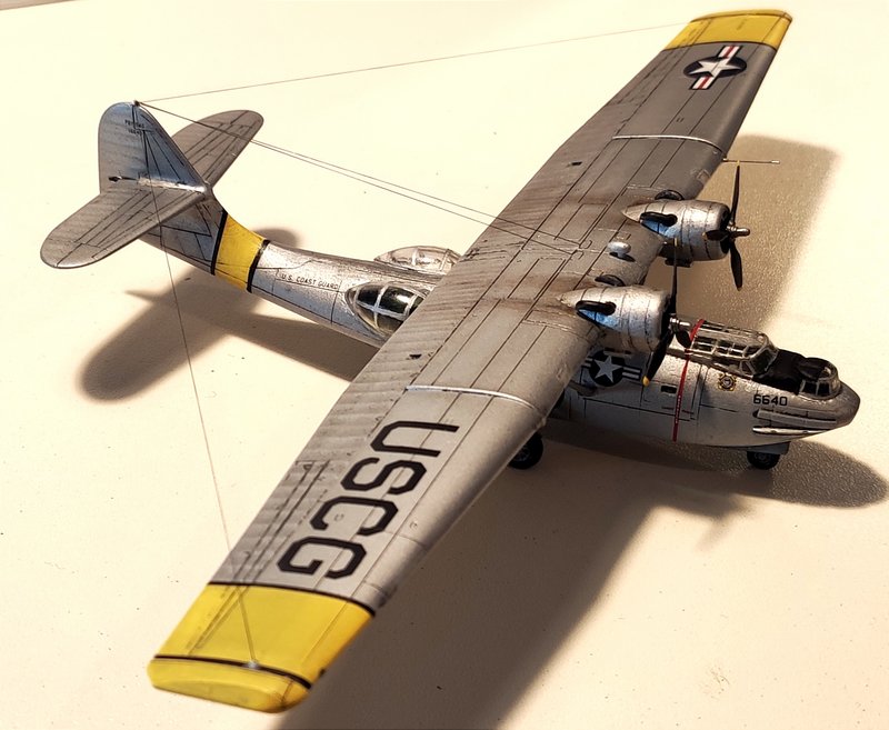

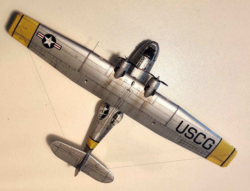

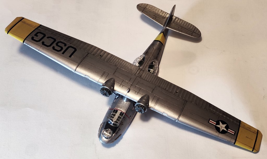

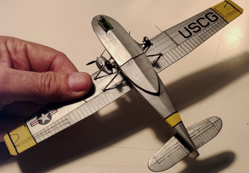

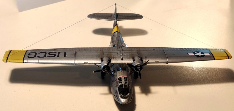

Recimo dovršeno.
Možda još dodam neku sitnicu ali to bi bilo to.
Podrobnije ću opisati uz bolje slike ali za prvu ruku evo par mobitelom:

Prekrasan!! Cool Cool
Poruke: 559
PorukaUpisano: Sri Tra 13, 2022 8:45 pm    Naslov poruke: Citiraj ovaj komentar
Jel pliva ? Very Happy krasan !
