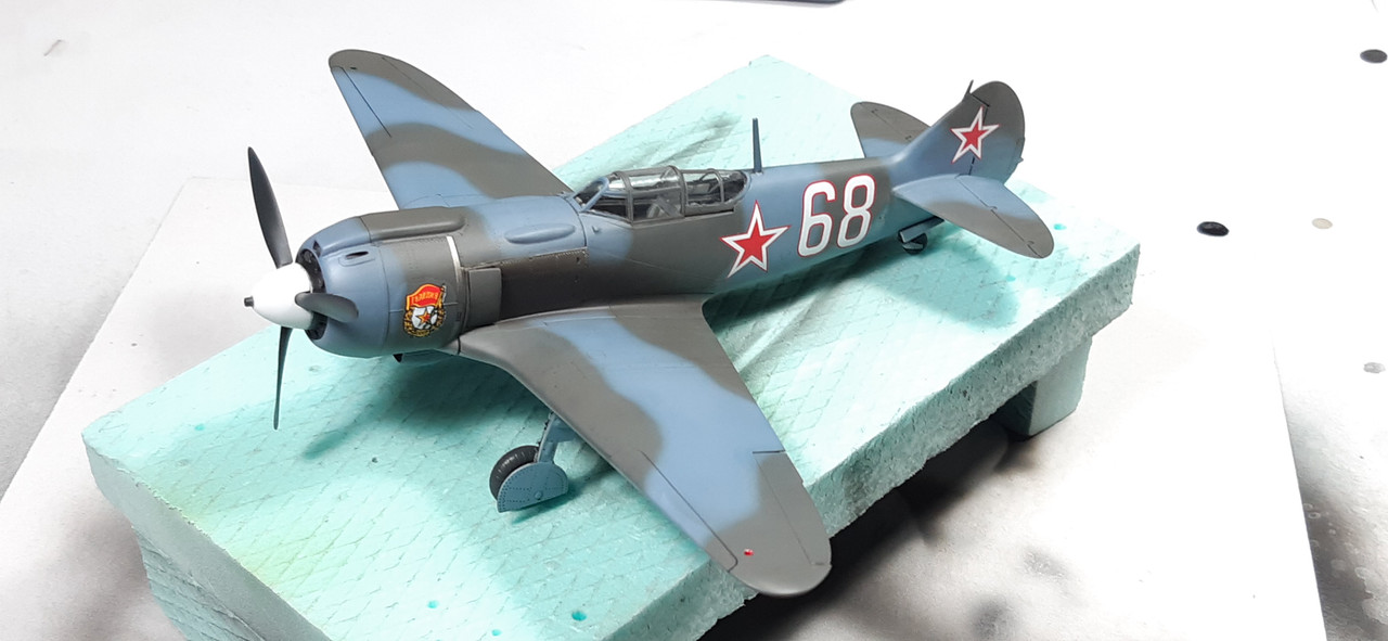

Bok ekipa, nadam se da ima neki znalac u području ruskih VVS boja iz drugog svjetskog rata... Naime, nabavi sam od hatake set za WWII ruse, i ove boje mi se baš i ne čine dobro pogođene, kad pogledam ostale makete Lavočkina na netu, gore su dvije sive koje su... puno sivlje... meni je ova jedna preplava a druga mi je pretamna... Što me čudi za hataku jer sve ostale boje koje imam od njih su super pogođene... ovo bi trebale biti AMT-11 i AMT-12... je li hataka zapravo u pravu a svi ostali u krivu? ili im se omaklo sa ovim bojama (druge boje u setu, AMT-7 plava, svijetlo smeđa i zelena, su savršeno pogođene)?

Ovo je (malo posvijetljeni) AKAN koji kao ima najbolje nijanse (iako pretamne izravno iz bočice)
Činjenica je da su po netu većinom krive nijanse.

Kod mene Hatakine AMT-11 i 12 potpuno drugacije izgledaju i dajem prednost u odnosu na AKAN jer ne treba posvetljivanje. Evo pogledaj:
http://www.maketarskikutak.com/index.php/topic,24918.msg194735.html#msg194735
Sto se tice AMT-7 slazem se da je odlicnan izbor ali mi je AMT-1 malkice previse “bela kafa” a AMT-4 je potpuno pogresna. Svetla, fali maslinasti ton i suvise nekako trava zelena.
Ipak kao komplet AKAN je nenadmasan bez obzira na potrebu da se posvetli. Pricam o Lacker AKAN seriji jer sa one druge dve nisam radio.

Hvala vam kolege, to mi je trebalo Smile Ja nemam toliko iskustva sa WWII rusima, pa nisam znao kako bi ta boja ustvari trebala izgledati. Sada su stvari ipak jasnije Smile I na drugom forumu je jedan kolega rekao da njegova AMT-11 uopće ne izgleda ovako kao kod mene. Mislim da je hataka zeznula batch i da je mene zapala ta nesretna boja Smile Better luck next time, valjda... Smile
