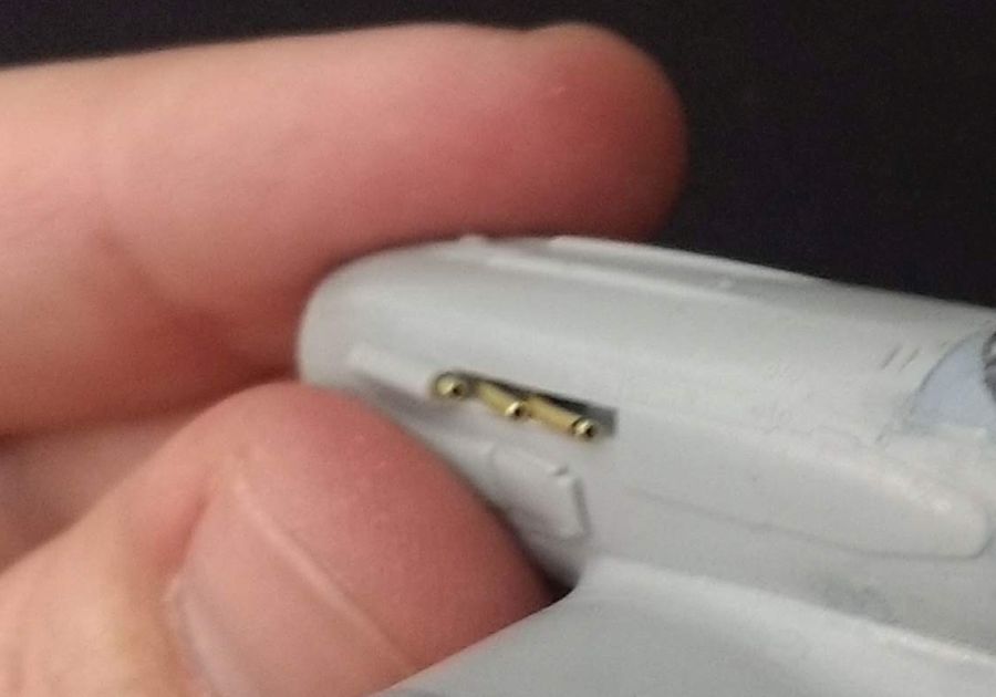

evo me doma nakon dužeg izbivanja pa konačno imam malo vremena za nastaviti na ovome... E sad, imam problem i zapravo bih trebao savjet. Cijevi auspuha su totalna katastrofa, pretanke, ovalne, previše strše. Slika dovoljno govori...
Pa bih molio za savjet, ako je netko već radio nešto slično... Kako i od čega sam napraviti cijevi? Ili, postoje li za naručiti cijevi određenih debljina i kako se to zove (da znam što da tražim uopće)? I koji materijal bi bio dobar da se može donekle savijati prema potrebi, a da je opet dovoljno čvrsto da drži formu?
Bilo kakav savjet dobrodošao!
Thnks!

Mjedene cjevcice iliti brass tubes. Mozda
bi se to dalo odraditi i od medicinskih igli
odgovarajuceg promjera ako ih ne moras
pigati.

PorukaUpisano: Sub Velj 02, 2019 1:50 pm    Naslov poruke: Citiraj ovaj komentar
hvala, sad znam što tražiti Wink

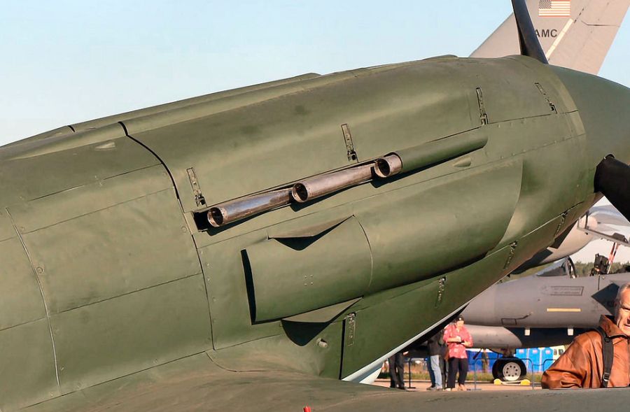

Prema ovoj slici, medicinske igle dušu dale za to. Možeš kupiti u bilo kojoj ljekarni po kunu-dvije komad.

Ja se ne bih ravnao za detalje MiGa po tom "primjerku" jel se radi o replici (pitanje koliko točnoj), ako se ne varam niti jedan MiG-3 nije sačuvan, rađe nađi referencu u ww2 fotkama di se najbolje vidi određeni detalj koji tražiš...
Ali ako baš želiš izraditi nove auspuhe, definitivno medicinske igle...

Ma to je taman medicinka Very Happy

Hvala na upozorenju za repliku i na slikama.
Sad kad gledam, jesu male razlike - na replici mi se cijevi čine ravnije, na originalu se ipak primjeti da su zakrivljene prema nazad (iako možda je i do kuta). Uglavnom morat ću ih kriviti.
Jel' se za krivljenje bolje ponašaju medicinske ili mjedene? (pretpostavljam ovo drugo)

Konačno stigla mjedena cjevčica, 1mm. Jesam donekle mjerio prije naručivanja, ali sad mi se čini da bi 1,2 ili čak 1,5 mm bilo bolje. Ali ionako ću ih stavljati nakon bojanja pa stignem još naručiti deblje.

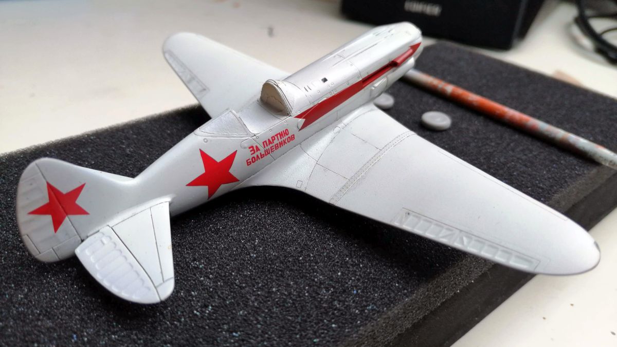

evo me uhvatila inspiracija za dovršiti migonju...
vodio sam se referencama od Massima Tessitorija pa su strela i spiner tamnije crvena, a velika zvijezda na boku je malo nagnuta. Inače, strela se dobije u dekalima, ali je nemoguće normalno taj dekal uklopiti pa sam maskirao i bojao. Ostalo su dekali, djeluju mi malo precrveni, to namjeravam malo "ubiti" kad bude išao konačni matt lak. Također, prljanje je minimalno, ali ću na kraju ipak baciti malo gareži iza auspuha.
