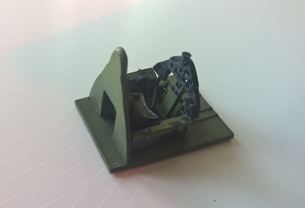

Radim ovo polako neko vrijeme,računao sam da ću napraviti malo više do sada ali eto...što je tu je, ali da stavim to što imam. Sada sljedi da to sklepam skupa,slabo ce se vidjeti ali ako veseli budalu...moram još nešto smisliti za pojaseve,ne znam što ću sa njima, tamiya traka vjerojatno.
mozda sam malo pretjerao sa guljenjem

He i ja sam kod mojeg došao do ovoga. Koja je ovo boja unutra? Izgleda na slici ko Olive Drab.

Gunzeov interior green. Nešto je tamnije na slikama koliko vidim

Evo i spojen kokpit

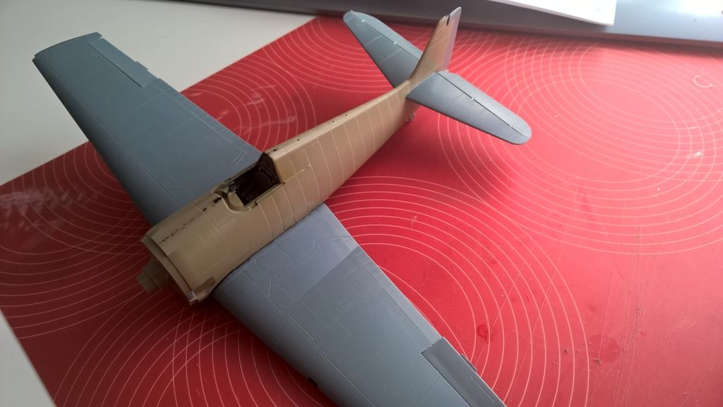

Nekoliko komplikacija dalje...isprobavat cu neke meni nove tehnike bojanja i multylayer chippinga
Ovo na slikama je posvjetljena boja i razne nijanse koje su naknadno prešpricane sa pravom bojom( naravno,nisam još slikao...)

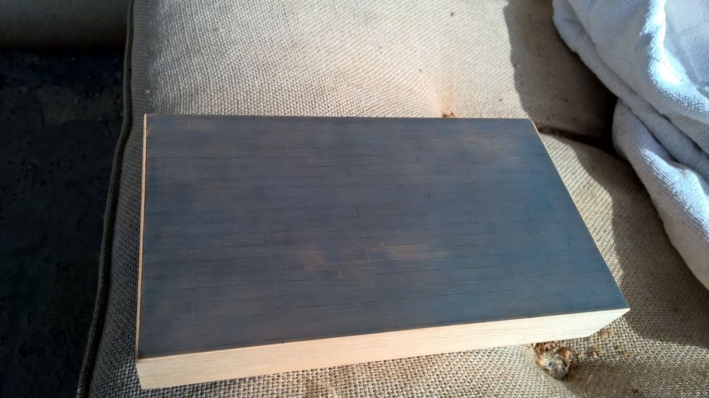

U međuvremenu sam zavrsio podlogu, ali kako nisam dobio informacije o rasporedu tiedowno-ova na liftovima, ostavio sam bez

nisam videl da si pital..inace na liftovima su isti ko na palubi - tie down trake na razmaku 7 fita

1. Daske na podlozi mi djeluju preširoke. Koliko su ti široke?
2. Što pokušavaš dobiti s multilayer chipingom? Kao plava boja se ogulila ali negdje do žutog primera, a negdje do metala? Vidim da dosta ljudi to rade. Izgleda vrlo atraktivno ta kombinacija žute i plave. Valjda jer su komplementarne boje.
No, to tako nije izgledalo u stvarnosti. Baš sam nedavno to proučavao ali za Corsaira. Nije Hellcat ali iste boje su u pitanju. Znas kako je na Corsairima uvijek korijen krila gadno sčipan? Ali sve fotke u boji pokazuju da je guljenje do metala. Nigdje se ne vidi žuti primer iako znamo da je bio. Dakle boja se guli do kraja skupa s primjerom ili se ne guli uopće.
Drugo, ova žuta koja ti probija ispod plave...Što bi to bilo. Kao plava je toliko izbljedila da se vidi žuta od ispod?

Lisec brate... ja se nadam da je ovo neka rana WIP fotka jer trenutno izgleda gadno... Vidjet ćemo kuda će te to odvesti...
daske su siroke 10 - 12 '' ...polagano okomito na kobilicu, za razliku od japanaca koji su polagali paralelno s kobilicom
Nije ista boja, niti avion ali evo primjera gdje se ta "žuta" dobro vidi?
