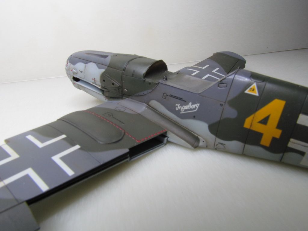

Sve sam pomatirao i malo ublažio boje:
Konačno sam se odlučio malo ozbiljnije pozabaviti prljanjem, a koristio sam AK wash. Planiram još jednom lagano proći matt lakom, a čini mi se da sam s donje strane malo pretjerao, pa razmišljam da li da to ublažim kapljicom svjetlije boje u lak.
Kako se vama čini?
Slike nisu naj i u živo je prljavština izraženija.

Odlicno. Svaka cast!

mislim da nisi pretjerao sa prljanjem sa donje strane. Meni izgleda dobro...

Apsolutno nisi pretjerao s prljanjem, cak naprotiv. Ja bih to jos puno puno vise isprljao! Wink

Igranje s bojama je gotovo, a na redu su detalji...
Zalijepio sam cijevi strojnica:
...i auspuhe:
U kokpit sam ugradio preostale sitnice:
...i na kraju zalijepio prednje staklo:
Štit je od plehova (CMK), a staklo u štitu i stakla na nišanu su od filma).

Danas sam zalijepio kompletan stajni trap (lajtunzi su od ribičkog najlona), kontrolne površine, usisnike kompresora i hladnjaka, protuutege elerona (jednog mi je pinceta lansirala u nepoznato pa sam ga morao skrečati) i onu antenu ispod krila (ili šta je već).

Dekali slabe kvalitete ti ruše ukupni dojam- one crvene crtice za hodanje po krilu su pomaknute, pa se vidi ispod crvene bijela podloga. Bilo bi ti bolje da si to zamaskirao sa Tamiya trakom i pobojao AB-om. Uz to, svastika i crno-bijela crta iza križa na trupu su pomaknuti - crni dijelovi u odnosu na bijelu podlogu. To još, možda možeš oprezno sanirati. Vrh radio antene ispod krila bi isto izgledao ljepši od tanke žice, a ne taj debeli, plastični. Mogao bi i one četvrtaste panele u stajnom trapu jače zatamnit za wash-om, jer su to u stvarnosti rupe... Osim toga, boja unutrašnjosti kutija stajnog trapa i poklopaca na K-4 je ili u boji donjih površina ili su neobojani-nije to sredina rata da su u RLM02...na K-4 su često i noge stajnog trapa i felge neobojane, tj. metalne, ali to trebaš pogledati na slikama konkretnog aviona-mislim da si za ovaj konkretni avion to dobro obojao... Ukupno maketa dobro izgleda, i šteta je neke bitne detalje zanemarit, jer se time ruši ukupni dojam. Vidim da je ovo projekt za tvoju zabavu, a ne za natjecanja, jer pretpostavljam da bi se upustio u rivetiranje i uložio u više dodataka i bolje dekale, ali šteta je u osnovi dobru maketu ne izgurat do kraja da bude što bolja..

Kako sam u uvodnom postu napisao, ne kužim se baš u Messere, tako da se moram složiti sa svime navedenim Rolling Eyes
Svaki projekt je prvenstveno za zabavu, ali pokušam istražiti subjekt koliko mi to dopušta pristupačnost dokumentacije, a u ovom slučaju nisam našao gotovo ništa, što me začudilo jer 109-ku smatram jednim od najpopularnijih WWII aviona (možda mi se nije posrećilo google-om). Inače, maketu sam izvukao iz stasha prvenstveno da se okušam s AK weathering bojama. Sljedeći projekt će iimati isti cilj, a sve je to i u nekakvoj pauzi dok skupljam materijal za Imprezu. Najviše me smetaju ti dekali i žao mi je da ih nisam pregledao prije (znam za drugi put Wink ), jer bi s nekim aftermarket dekalima maketa izgledala pedantnije. No ne opterećujem se previše... Imam i 32-ku, pa ću na njoj iskoristiti sve naučeno na ovoj Wink

Poslušao sam Grunfov savjet, pa sam zamijenio vrh antene pod krilom i zacrnio rupe u wheel bay-evima. Rolling Eyes
Zalijepio sam canopy, antenu i propeler i time završio maketu! Very Happy
