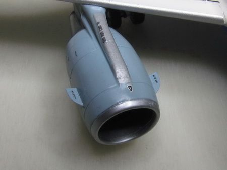

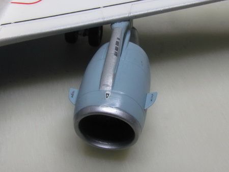

PorukaUpisano: Sub Lip 20, 2015 10:31 pm    Naslov poruke: Citiraj ovaj komentar
Dovršio sam i namontirao motore. Trebalo je još pofarbati preostale bare-metal površine (Alclad), Zalijepiti lopatice kompresora (PE) i cjevčicu u mlaznici (medicinska igla).

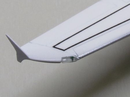

PorukaUpisano: Ned Jul 05, 2015 11:01 pm    Naslov poruke: Citiraj ovaj komentar
Dovršio sam i zalijepio dijelove stajnog trapa:
Zalijepio sam i svjetla na vrhovima krila:
Ostalo mi je još zalijepiti razne "peraje", pa je gotov Wink

PorukaUpisano: Pet Jul 17, 2015 11:20 pm    Naslov poruke: Citiraj ovaj komentar
Zalijepio sam brisače i sve "perajice" i time dovršio maketu.
