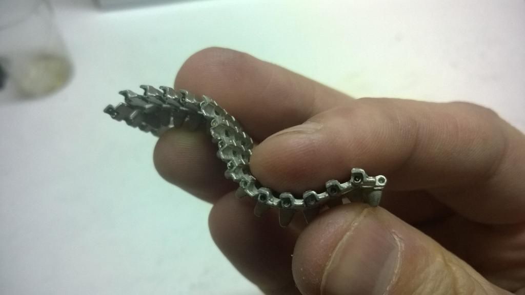

Pozdrav!
Evo uhvatio sam se rada na Friul gusjenicama. Cjelih 109 članaka sam satavio (prva gusjenica) i zaljepio kako piše u upustvima. Tada sam skuzio da sam gadno zeznuo jer ih nisam pravilno sastavio.
Zanima me dali postoji neki način kako izvući žicu iz gusjenica van bez da ih oštetim (svaka žica je osigurana sa malo ljepila da nebi ispala)?
Ili mogu gusjenice baciti...

Debonder ili aceton ti rastvara cijanofix.
Da li aceton djeluje agresivno na metal
to ti nemam pojma.
Poruke: 3084
PorukaUpisano: Sub Velj 07, 2015 10:12 pm    Naslov poruke: Citiraj ovaj komentar
Vjerujem da nema neke kemijske reakcije između metala i cijanofixa, više čvrsta mehanička. Nađi dovoljno čvrst komad žice iste debljine (čvrst materijal) ili čelični čavao i izbijaj vani ko na pravom tenku. Dok to radiš pazi da nisu članci međusobno zategnuti jer će sama ta zategnutost onemogućavat posao.
Provao sam jednom i išlo je jer sam napravio isto sranje; izbijao čeličnim čavlićem, tvrdi/ čvrsti su za popizdit. Ne sjećam se gdje sam našao tako tanak al išlo je.

A potopio sam gusjenice u nitro, nikakve koristi. Probat ću naći dovoljno tanku brukvicu pa probati s tim. Same gusjenice se dosta lako deformiraju ako se ne pazi, več je nekoliko članaka otišlo. Također ću probati s tim debonderom.
Ljudi fala na korisnim savjetima!

plamenom! zagriji dobro i CA bi trebao popustit, probaj zagrijat jedan clanak da vidis kako reagira na toplinu, da ga nebi ostetilo

To mi je prvo palo napamet. Gusjenice se tope ko da su od maslaca...

e ovako - probusi rupicu na drugoj strani i samo izguraj vam zicu
mislim da ne moras s nicim rastvarati ca jer nije najveci problme u njemu. to ne drzi bas toliko. veci je problem izvuci van zicu. ovako ju samo izguraš

Eto probao sve navedene metode ali đubre se još drži. Uspio rastaviti nekoliko članaka i to je to. Probat ću bušit pa što bude bude...
