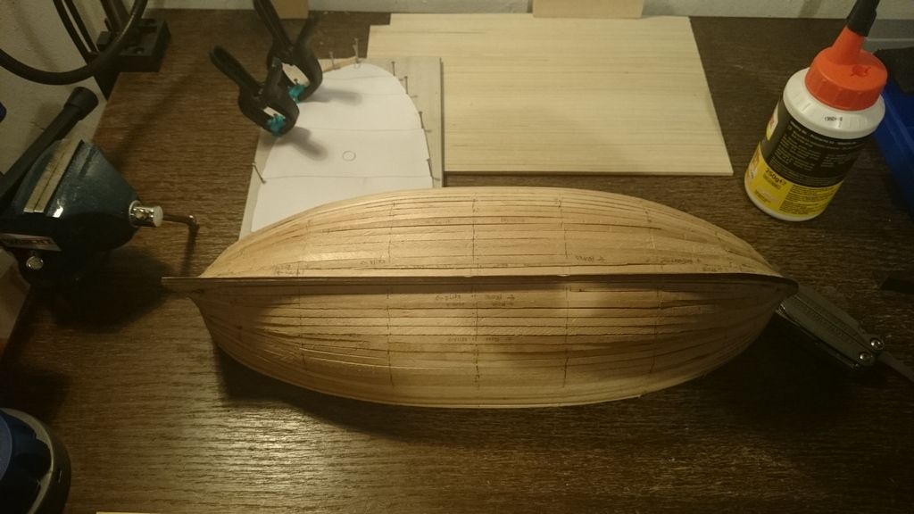

Vidio ovdje na Forumu kako netko savija letvice, pa pokušao i ja.
Puno mehanizacije da drži sve na okupu!
Čudo ovaj internet, svakakvih lipih savjeta ima. Ovdi sam naučio kako savijati letvice, a da ne puknu.
Prvi sloj oplate postavljen. Više manje. Vidio sam i bolje, al šta je tu je. Nemam pojma

Dobar početak ! Smile
Prva oplata niti ne mora biti estetika već funkcija.
Zato bi bilo dobro popuniti sve procijepe i rupe , moj savjet e da ne radiš to kitom (osim nekakvog dvokomponentnog svi ostali kitevi su "mrtva tvar" slabo drži i sebe a kad dođe drugi sloj voli se odvojit) nego lijepo uzmeš piljevine odnosno bruševine od letvica (pazi samo da nema zrnaca brusnog papira) i pomiješaš sa što manje ljepila (bijelo, bilo koje je dobro) i dobiješ gustu pastu za zatvaranje otvora, procijepa i rupa.
Ako imaš veće procijepe ili uleknuća, bolje nalijepi komadiće letvica, dobit češ čvršći spoj.
Ukoliko se unutrašnjost ne vidi , savjetovao bih da iznutra napraviš jednostavno pojačanje i ukrutu slojem ljepila i gaze utopljene u to ljepilo , to dodatno ukruti i armira ljusku prve oplate.
Potrebno je jako dobro izbrusit prvu oplatu da dobiješ što bolju i pravilniju formu, zato nek te ne brine ako ti negdje letvice odu u "0" zbog toga ono unutarnje ojačanje, da se oplata ne provali.
Smisao prve oplate je da stvori podlogu za ljepljenje druge, vidljive oplate.
Glede ljepila, mislim da je bolje bijelo od Neostika ali stvar je ukusa odnosno tko kako voli radit, problem kontaktnih ljepila je da "nema popravka" gdje nasloniš tu ljepiš, pa može biti zeznuto kod ljepljenja zakrivljenih letvica.
Neostik, mislim, ima neugodnu karakteristiku da "probije" kroz tanke porozne elemente pa bi moglo izazvat probleme i "mrljavost" pri bojanju.
Ukoliko se tonira, bajca drvo možda ne bi bilo loše letvice prije ljepljenja obradit bojom , i eventualno doradit po ugradbi i brušenju, naime ako su zasičene bojom manje će se vidjeti efekti ljepila.
Za nitro lak i ostalo nebih znao ali samo jedna napomena drveni brodovi uglavnom su u mat bojama, ali neovisno o završnoj obradi možeš koristiti obične uljne ili lakove na vodenoj bazi, dobro razrijeđene nanosiš u tankom sloju trebali bi ti dati odličan rezultat.
Letvice štie su iz nekog svijetlog materijala, bilo bi dobro potamniti ih ukoliko ih ne bojaš, okvir bi trebao biti tamnije drvo od samih poklopaca.
Pripazi kod izrade palube, paluba je zakrivljena u oba smijera (pramac/krma, i bok/bok) pa ne bi bilo dobro napraviti palubu i opremu "na suho" , savjet je da od kartona uzmeš snimak površine palube sa modela pa prema tome iskrojiš.

moj savjet e da ne radiš to kitom, nego lijepo uzmeš piljevine odnosno bruševine od letvica i pomiješaš sa što manje ljepila (bijelo, bilo koje je dobro) i dobiješ gustu pastu za zatvaranje otvora, procijepa i rupa.
Dobar savjet. Sad mi je žao šta se ranije nisam javio. Jer je kit za drvo već nanešen. Nema veze, na prvoj maketi će bit puno lekcija. Piskaranje
Leo - zd Napisao/la:
Ukoliko se unutrašnjost ne vidi , savjetovao bih da iznutra napraviš jednostavno pojačanje i ukrutu slojem ljepila i gaze utopljene u to ljepilo, to dodatno ukruti i armira ljusku prve oplate.
Vidim da će mi trebati još ljepila. Ja kupio 3dl. Čini mi se da sam pola potrošio do sada na letvicama.
U tom slučaju koristit ću bijelo a ne kontakno. Stekao sam krivi dojam da bijelo zbog nekog razloga nije dobro za furnir.
Čime se razrijede takvi uljni ili vodeni lakovi? Vodom? Čini mi se glupo pitanje, al moram pitat, nemam pojma o tim stvarima. Shocked
E, da. Opet vidim da sam se trebao ranije uključiti na ovaj Forum. Letvice palube sam već zaljepio. Ne na maketu, nego na tanki karton. Baš sam u procesu turpijanja i prijanjanja, da ih nekako natjeram da legnu kako triba... kod smo kod toga, imam još nednu nedoumicu.
Naime, kako se vidi na slici:
Palubu bih trebao postavit tako da iznad njih budu točno 3 letvice, pa razma. Znači da ću morati izbrusiti rebra tako da budu 2mm ispod razine treće letvice. Čeka mi puno brušenja. Udarac
