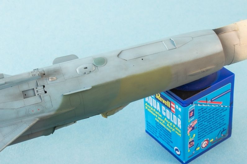

josipww2 Napisao/la:
odlicno izgleda,jel moze kratko objasnjenje kako si prljao donju stranu ? Very Happy
Tek sam sad vidio ovaj komentar. A...ne znam baš kako objasniti...najviše airbrushem. Većinu toga sam malo previše prešpricao revellovom dust gray i crnom, koju sam onda brisao štapićem umočenim u alkohol, pa sam onda dobio efekt neke prljavštine, a nakon toga su išle tamnija i svijetlija nijansa osnovne (plave) boje.
Uglavnom gotov je weathering gornje strane, već je pala i ruka laka na sve ovo. 116 je bio i prljaviji od ovog, ali nisam airbrushem nikako uspio postići one uske oštre tragove oko panela, pa je više ispalo kao postshading.

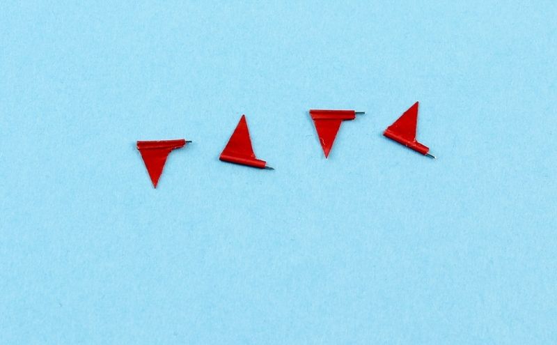

Zastavice za krila i horizontalce:
