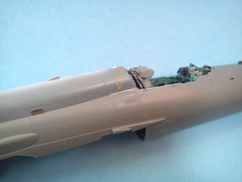

Sklopljen je cockpit, dvije polovice trupa i grba. To je sve već i pokitano, pobrušeno, a i paneli su djelomično korigirani.
Na donjoj slici se može vidjeti Kako zero decali nisu baš precizni, prilikom tiska se valjda bijela podloga i sam tekst nisu potpuno poklopili. Treći decal na dnu je s Eduardovog lista.
Prednje zračne kočnice; malo je reći da je odluka Eduarda čudna tj. da su ovako zamislili njihovo rješenje, trebali su to bolje zamisliti nego da se mora bušiti rupa točnog oblika, a na kraju ne ispadne kako treba.
Panele dolje označene strelicama treba spojiti, tj. treba pokitati liniju između trupa i grbe, najbolje se vidi na onome panelu koji je prešprican primerom.
