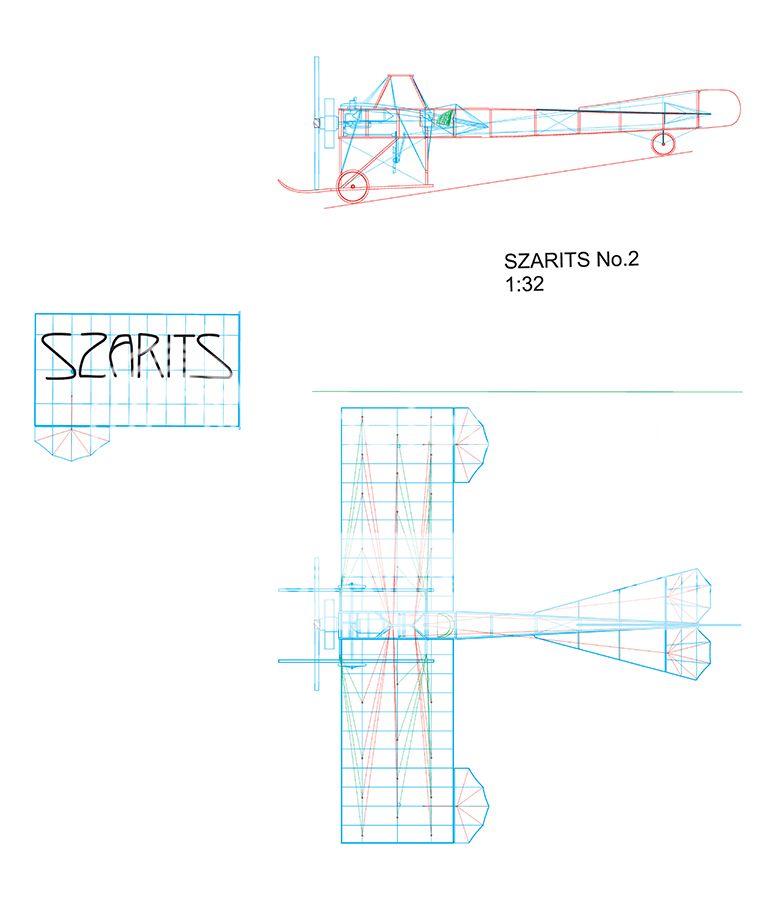

Slideru, nacrti za "Szarits No.2" ne postoje, odnosno, sada postoje jer sam napravio rekonstrukciju .
Moram priznati da sam se dosta namuèio sa mjerenjima po raspoloživim fotkama kojih nema mnogo, nacrt je samo približno toèan, a trebalo je prokužiti i Sariæev sustav upravljanja. On je naime svoj aeroplan konstruirao po uzoru na Bleriot XI kojega je snimio dok je boravio u Parizu, jedino što mu se nije svidio Bleriotov sustav upravljanja po nagibu. Naime Bleriot je nagib postigao krivljenjem vrha krila, a Sariæ je ugradio krilca (elerone) po uzoru na tadašnji avion tipa Antoinette.
No mislim da je ovo što sam napravio dosta dobro:
