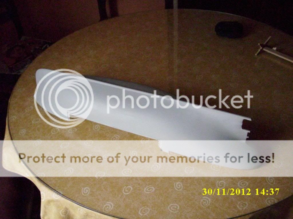

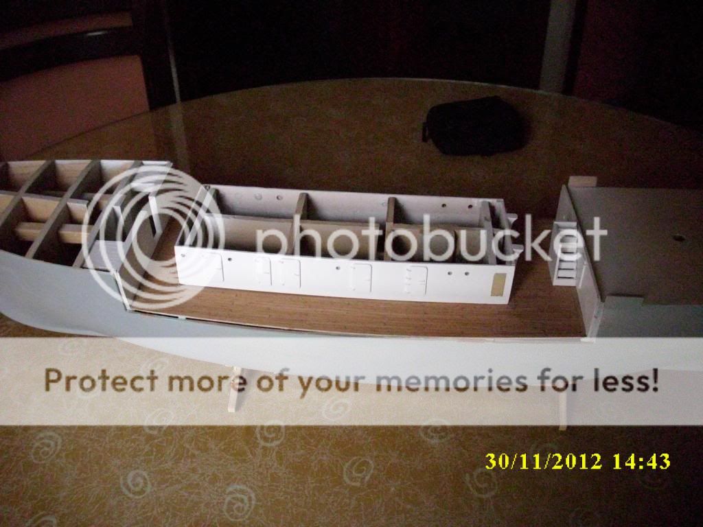

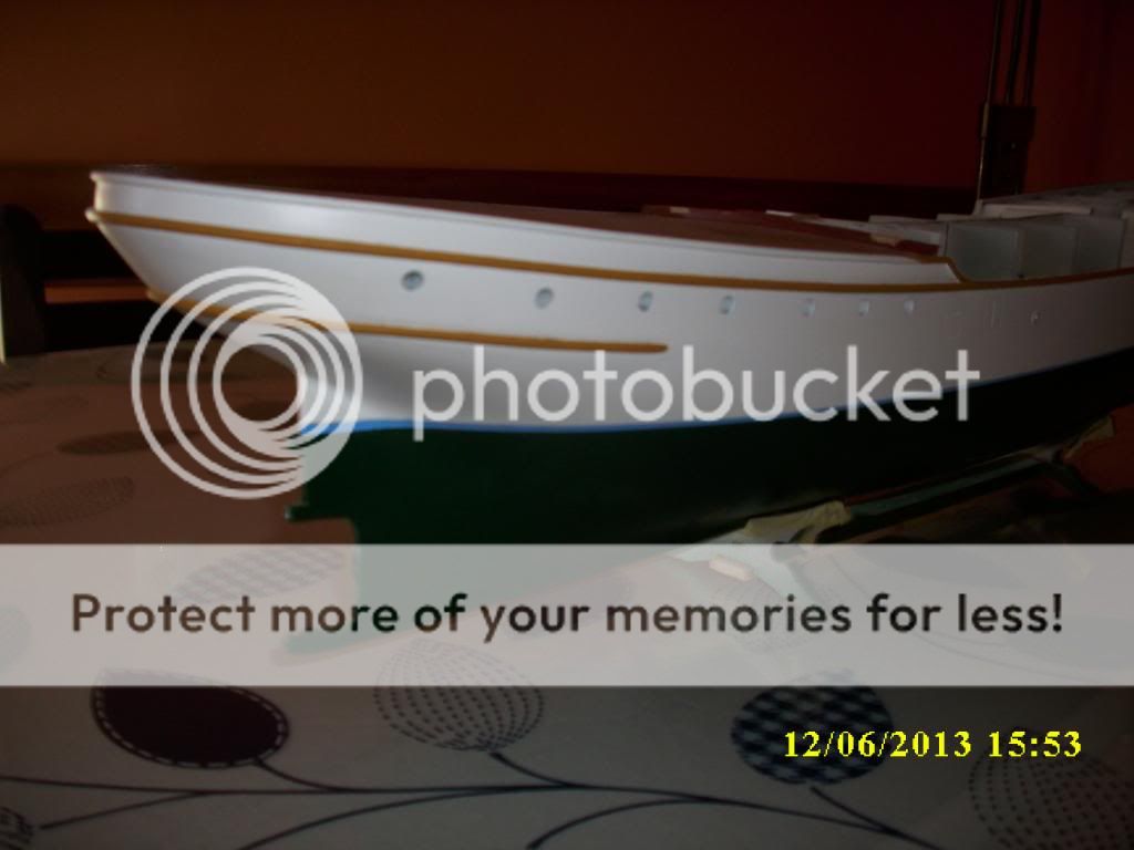

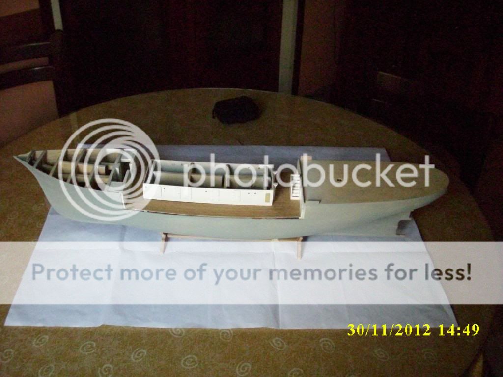

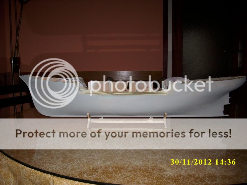

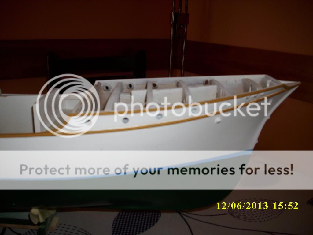

ŠB "Jadran počeo sam raditi 2012, dosta je zahtjevan a nacrt nije baš najtočniji pa ima dosta problema u radu.
Evo nekoliko slika dosadašnjeg uradka:

Zapelo je u onom dijelu kojeg je Roland riješio na početku,plastificiranjem trupa.Pucanje boje.Jedino moguće rješenje bilo bi oblačenje trupa sa limom a što je za mene pretežak zadatak.Brod je inaće oobojan akrilnom bojom u s
preju.Ima li Roland možda ideju kako to sanirati ili rješiti. Shocked Idea
