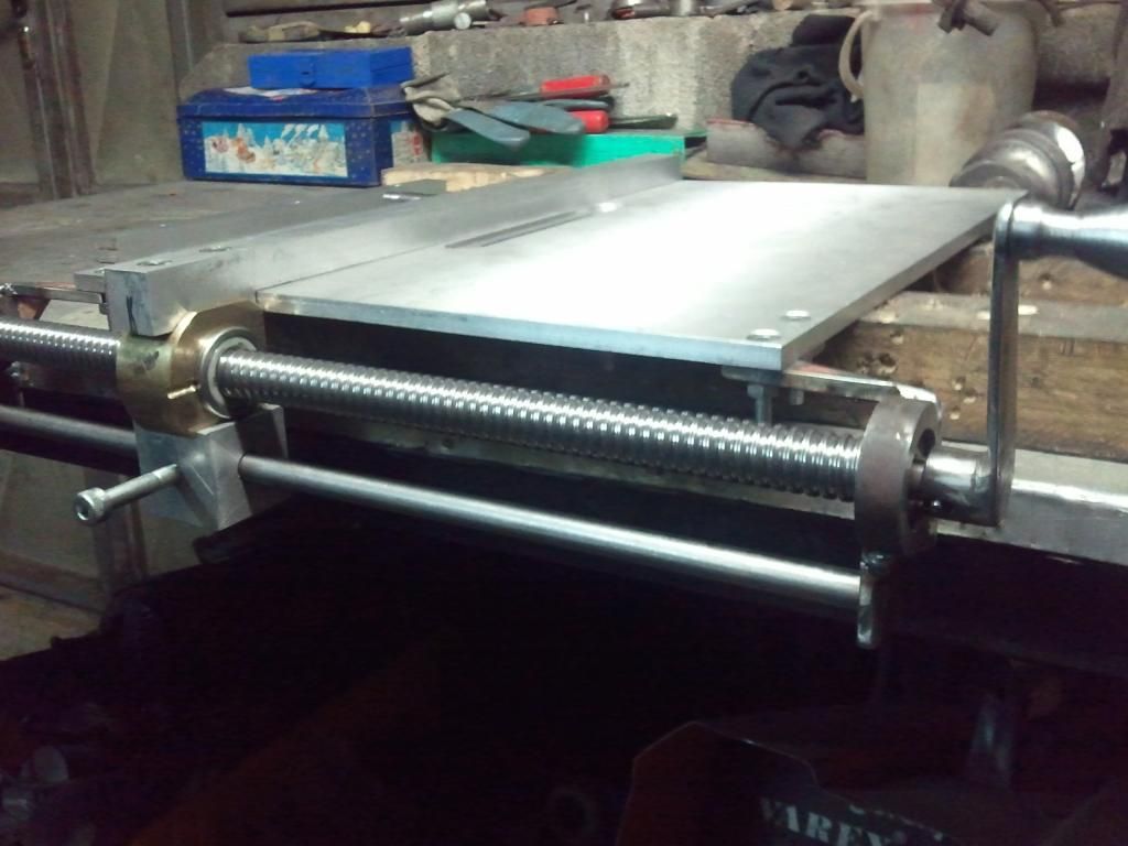

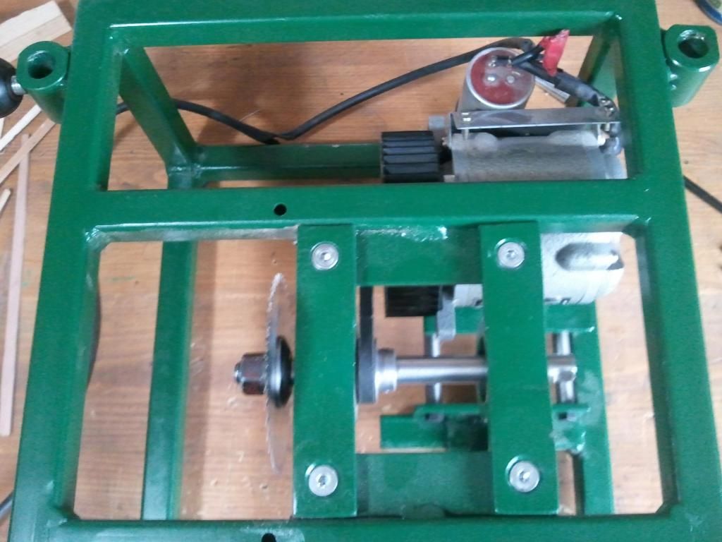

Pokušat ću vam opisati kako sam napravio precizan cekular. Poslje mnogo pregledanih foruma svjetski,ruskih i ostali , odlućio sam uložiti u kvalitetan alat ručne izrade. Mada mislim da je Proxxon super alat , ja sam se odlučio za " ručni rad ". U konačnici možda neću proći mnogo bolje , nego da sam kupio gotov alat , ali ja volim izazove.
Monofazni el. motor snage 120 wati i 2800 obrtaja dobio sam na poklon od prijatelja Mirze.
Motor je Iskrin i nadam se da će me služiti. Ranije sam mislio da je veći motor, (više Wati ) bolji, ali me je Mirza , koji je strojarski inženjer, razuvjerio. Manji motori stvaraju manje vibracije i sa dobrim prenosom preko remenice na kvalitetnu osovinu sa solidnom pilom mora biti i rezultata.
Za pilu sam uzeo Proxxon 85x10x80 zuba, te sam nabavio i par glodala raznih veličina.
zvjezdan: poruka promijenjena dana: Uto Ožu 05, 2013 8:20 pm; prepravljeno ukupno 3 puta

Problem mi je predstavljala radna ploča. Odlučio sam da upotrijebim aluminij ,koji je bilo teško naći. Ali je moj uporni prijatelj Zlatko našao ploču aluminijumsku od 10 mm. Nakon dugotrajne pretrage na internetu i stotina telefonskih poziva upornost se isplatila . Inače upornost je jedna od velikih vrlina moga velikog prijatelja Zlatka. Ovaj projekat je naš zajednički.
I za remen smo se podosta namučili , tek smo ga našli u Sarajevu, a ploču u Tešnju.. Nije lako obraditi površinu 370 x 330 x 8 mm.koje su dimenzije ploče. U konačnici zadovoljan sam obradom.
Također je gotov utor za pilu i tri ploćice koje ću obraditi prema dimenzijama pile.
zvjezdan: poruka promijenjena dana: Uto Ožu 05, 2013 8:23 pm; prepravljeno ukupno 2 puta

Majstor Ivo polagano radi a, ja nadgledam posao.
Zadovoljan sam poslom ,samo sam nestrpljiv da se završi.
Polagano , ali sigurno.

Ovo ce biti prava stvar. Odlicno rjesena ideja za vodilicu.

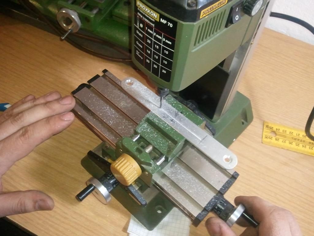

Pločice za pilu sam ja uradio svojom glodalicom, napravio sam utor 2x70mm
Tako da će na stroju biti nešto i moga rada osim ideje.
Samo lagano i glodalo 2mm obrađuje aluminij bez problema.

Ako mogu jedan savjet..nikad se pločica ne radi ovako..teško je ugodit pravac,širinu..
Pločicu napraviš bez kanala,samo s a rupama za zavidat,montiraš na ploču i onda upaljeni cirkular samo podigneš kroz ploču.
Tako dobiješ savršeni kanal,nimalo širi nego triba pili.To ti je jako bitno
kad pilaš tanke trake,da ne upadaju između lame i otvora Wink
Pločicu sa širim kanalom radiš za situacije kad s e pila nagiba u stranu pod kutem..

Stroj je završen, još samo malo podešavanja i malih preinaka.
Trebam napraviti prekidač za paljenje , sada je direktno kabelom.
Zadovoljan sam poslom koji je majstor Ivo obavio, Stroj je podesiv i po visini ploče.
