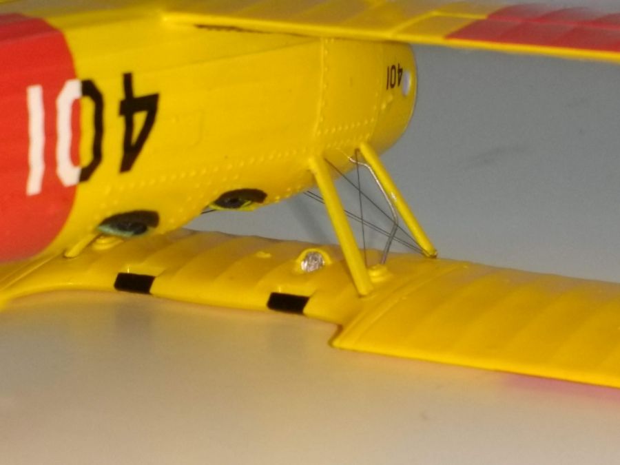

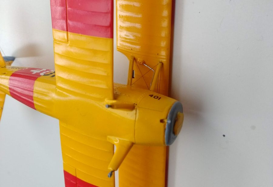

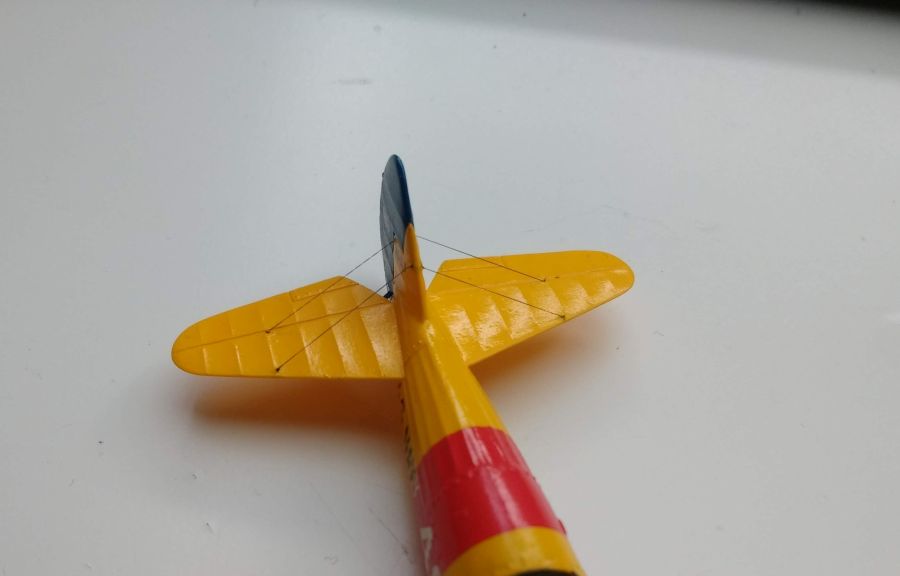

Prošlogodišnji uradak je tu. Baš nekidan mi je stigao Uschi Line pa ću nekad malo izvježbati i rigging na ovom:

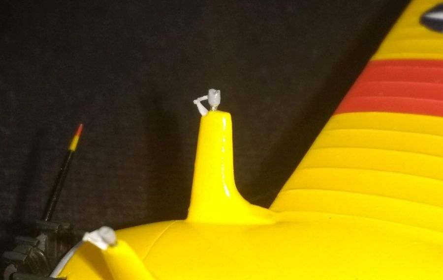

Riješio sam stajne trapove, malo plastike, malo kita, brušenja pa opet i tako nekoliko puta dok nisam dobio zadovoljavajući profil. Odrezao sam i amortizere, izbušio i dodao amortizere od tvrde žice, a na vrhu još i scratchao spoj na kotače od malo rastegnutog pa probušenog sprue-a. Tako sam dobio ovaj završni dio stajnog trapa koji mogu skinuti i staviti kad bude sve rugo gotovo.

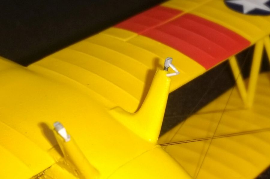

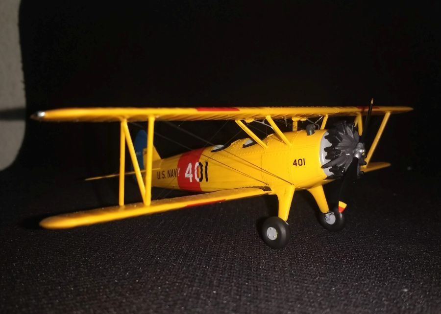

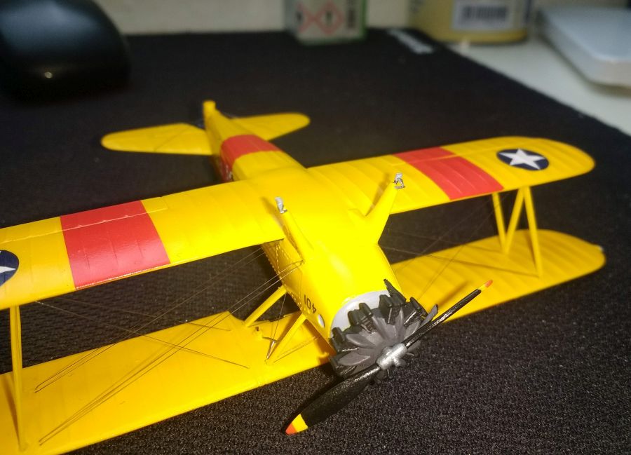

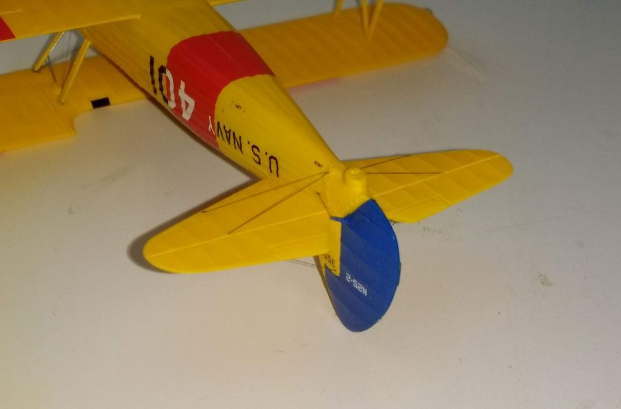

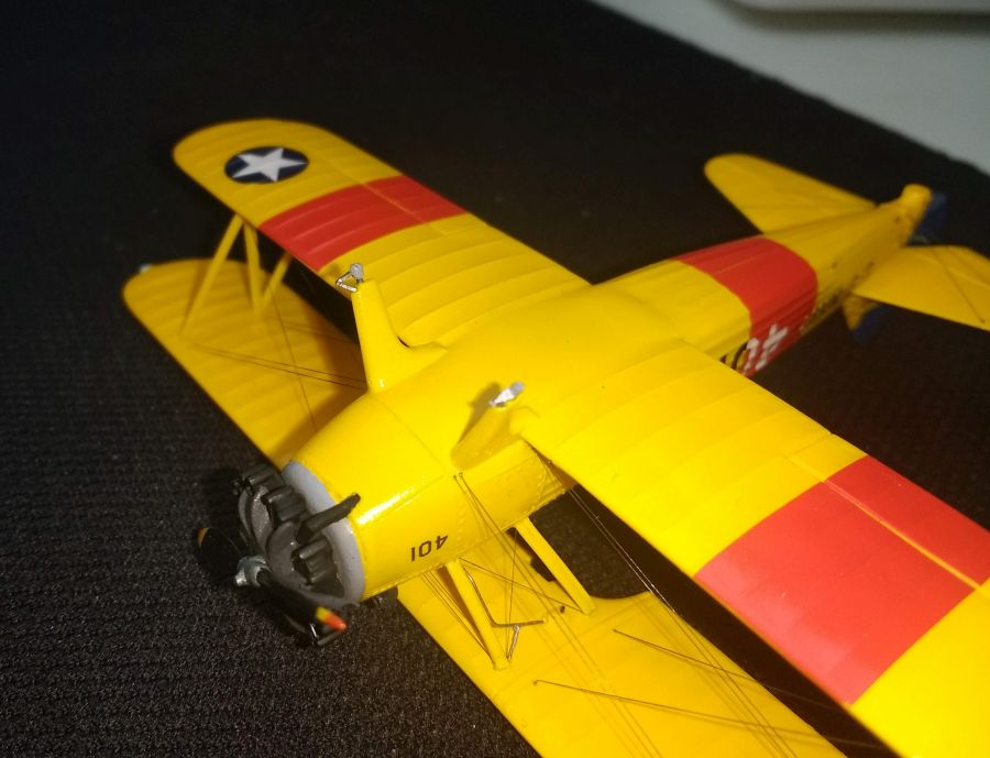

Dovršio rigging, dodao još prednje cijevi od goriva iz gornjeg krila, pokazivač razine goriva (prozirna cjevčica koja visi iz gornjeg rezervara), retrovizor i još par sitnica. Ugalvnom, sve je to između dva krila pa se na slikama skoro ni ne vidi.
Na stajnim trapovima su amortizeri i dalje osovina prema kolima scratch-ani. Na motoru scratcha-o i bušio završnu cijev auspuha (iz kutije se dobije krivi oblik) i dodao ovu nekakvu cijev koja s donje strane ulazi u trup (ne znam što je to).
Ostalo još obojati zadnje kolo i najveći problem - vjetrobrani. Iz kutije su totalna katastrofa, moram smisliti kako ih scratchati
