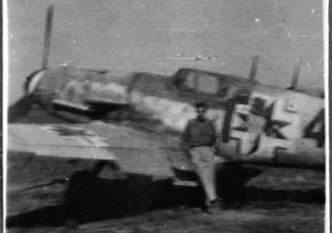

Kolega exlupis je fotku "zaoranog" Crnog 4 navodno vidio.
Ovaj profil iz Mushrooma je OK, jedino su mi malo nejasne boje (ne samo one "pokrivne" nego i sredisnja kamuflazna boja. No, sa desnim profilom i nije bilo toliko problema, buduci da je fotka desne strane dobra i dostupna.. Lijevi profil su svi radili analogijom. Tko je mogao znati da je lijeva strana toliko asimetricna (polozaj zvonimirca, tajanstveni crni premaz necega ispod zvonimirca, tajanstveni svijetli premaz i izostanak svjetlije kamuflaze iza zvonimirca..) |

Robi, postoji fotka lijevog krila odozgo na kojoj se vide dvije boje od kojih samo jedna odgovara jednoj boji na trupu:
Upisano: Sub Kol 12, 2006 11:06 pm Naslov poruke: |
Ova zadnja fotka u meni budi ovakvu ideju:
Messer je originalno bio njemacki i nekakve originalne oznake su prebojane nekom svijetlom bojom (RLM78, RLM76 ili nesto trece). To je onaj premaz trupa iza zvonimirca, kojim je vjerojatno prekriven balk i/ili njemacki broj. Istom bojom je, cini mi se, prebojan njemacki kriz i na krilu. Po toj logici onda krilo ima istu kamuflazu kao i trup, samo je ubaceno jos to polje (dosta veliko) svijetle boje, iste kao i na trupu.
Ono sto me u citavoj prici zbunjuje je ta asimetrija. Zasto je taj svijetli premaz prisutan samo sa lijeve strane trupa ? Na desnoj strani uredno vidi RLM75 na gornjoj strani trupa... I zasto na lijevoj strani nije zvonimirac stavljen skroz do cockpita - onda ne bi bilo potrebe za onim tamnim pokrivanjem necega ispod (zvonimirac bi to pokrio)... |

Vjerujem da neće biti višak ako stavim gore fotke koje imamo, čisto da nam je lakše debatirati;
i malo oštriji plan dijela lijevog profila:
kao što se ovdje vidi, premaz ispred Zvonimirca ipak nije crne boje...
Kaj mislite o tome da bi premaz ispod 4-orke (kao i onaj dio na krilu kojeg je Damir spominjao) bio ipak RLM 02 |

Upisano: Ned Kol 13, 2006 1:01 pm Naslov poruke: |
Ne vjerujem da je tako velika površina prefarbana s 02. Djeluje mi presvjetlo za 02. Više mi 'paše' da je žuta traka oko trupa prije repa prefarbana s 02, kao i Hakenkreuz.
