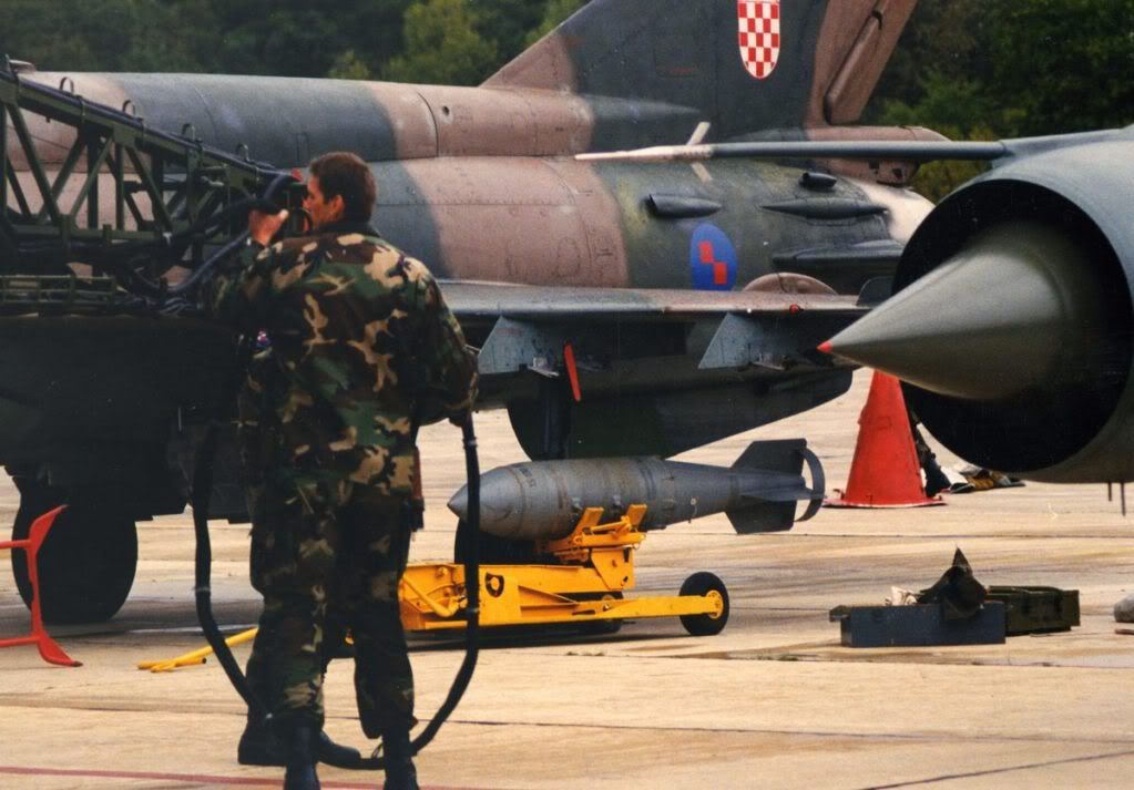

Da nastavim/probudim malo temu u nadi da ce netko postaviti nesto s s-24.
Prvo malo tablica s preporuceenim postavom naoruzanja iz VTUP-a i knjiga Y. Gordona (sad kakve je on izvore imao ne znam):
Mene interesira zrak-zemlja naoruzanje pa nastavljam sa fotkama nasih migova sa raznim kombinacijama ovog tipa:
Bombe:
FAB-250, ODAB-500 i kazetna bl-755:

Hvala na dodatnim fotkama. Kako ste zavrsili sa zrak-zrak-naoruzanjem dodajem jos dvije fotke ove zanimljive kombinacije (r-3r mislim i r-60). Za klasiku 2xr-60 i spremnik (bilo 490l ili 800l) ima dosta fotki.
A sada jos jedno pitanje iako nisam dobio odgovor na ono u prvom postu:
Što je ovo na popularnoj "kockici"?

potez XXV Napisao/la:
Mamac za R60 Wink

PUNO HVALA za s-24!
pitanje: Kada se nose 2xs-24 (njihova masa je priblizno s nosacima 250kg) uvijek su na unutarnjim nosacima, tocno?
Znate mozda sto je ono na fotki iz prvog posta (crveni i plavi cilindar)?

Mislim da je ovo najdesnije na obje fotke FAB-500M62, a ono dvoje tamnog na gornjoj fotki mi liči na B-32O ili ZAB-500GN, mada to samo nagađam ovako po izgledu bez da znam jeli nešto od toga dvoje bilo uopće u našem inventaru
Poruke: 2226
PorukaUpisano: Pon Ožu 26, 2012 11:28 pm    Naslov poruke: Citiraj ovaj komentar
Jesi pročitao moj post gornji. MiG-21 može nositi 4 S-24. Zašto bi težina od 250 kg bila ograničenje kad mig-21 tu težinu može nositi i na vanjskim nosaćima, a na unutarnjim i do 500 kg, ali ukupna masa naoružanja mislim da ne bi smjela preći 1000 kg.
Onaj mali cilindar je punjenje tj. raketa za munju okrenuta prema nazad. Meni bar tako izgleda. Ona dva oblika ono iza bi mogao biti ZB 500. Ovo desno se premalo vid, moglo bi biti svašta.
Ovo na donjoj slici ne mogu razlučiti što je, mal ću provjeriti.
