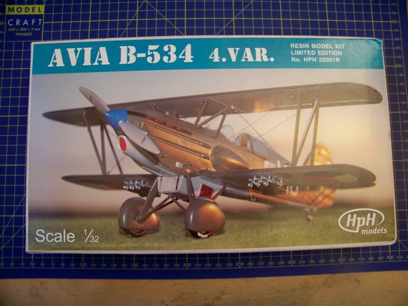

malo da se odmaknem od RLM kodova odlučio sam se za izradu nečeg novoga. Radi se o resinskoj maketi u mjerilu 1/32, Avia B534 IV. koju sam dobio povoljno u nekoj kombinaciji od HPH models,(češka) pa rekoh da probamo Very Happy

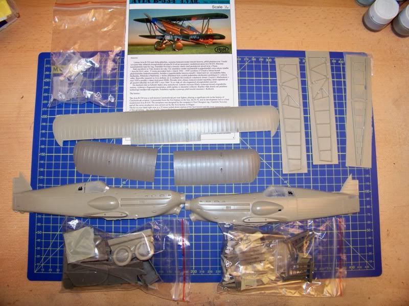

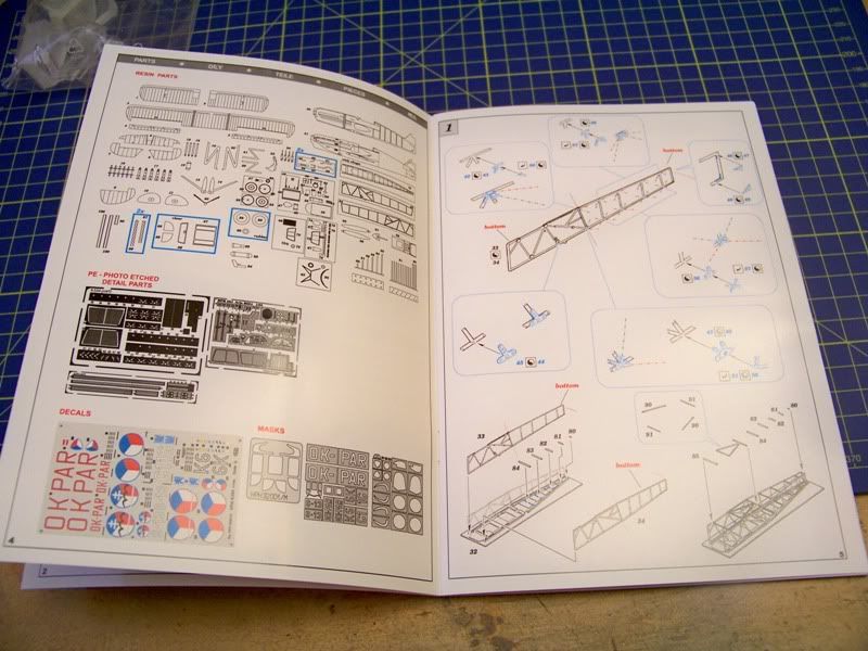

Dakle, kutija nije prevelika ali je dosta čvrsta i sadržaj u njoj je bio zaštićen najbolje što se moglo. Dijelovi su jako dobro izliveni i ravni - nema iskrivljenog krila, trupa ili sl. Nema mjehurića osim na par mjesta ali to je zanemarivo
Ovo je sdržaj kutije koji uključuje dvije polovice trupa, krila , dvije vrećice pune sitnih dijelova i poklopac kabine izliven u kristal resinu

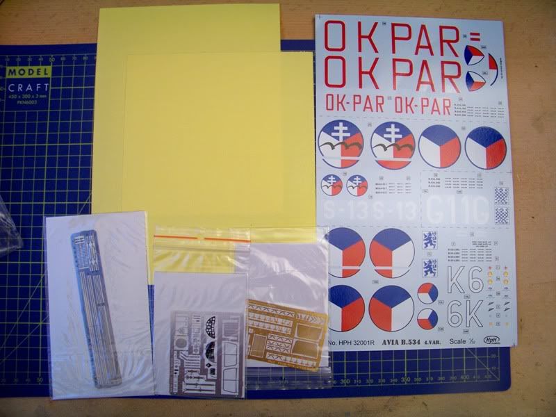

Nadalje, u kutiji se dobije veliki set decala koji su odštampani vrhunski, dva seta maski za sve indentifikacijske oznake, kabinu, kotače..Tri PE seta koji uključuju instrument tablu i puno sitnih dijelova za kokpit i unutrašnju rešetkastu strukturu te žice za riging koje mislim da neću koristiti

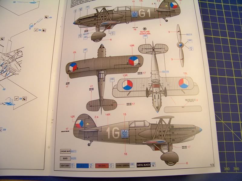

Manual je odštampan na 8 stranica, u boji je i sve je pregledno i dobro pojašnjeno.
Na izbor su dane oznake za četiri zrakoplova, a ja ću po svoj prilici raditi ovoga

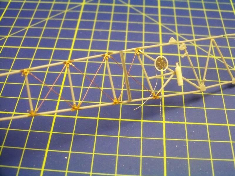

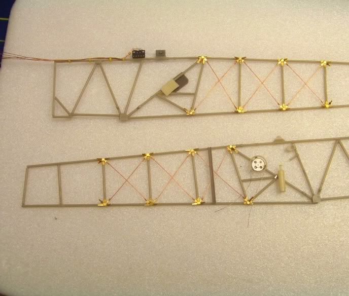

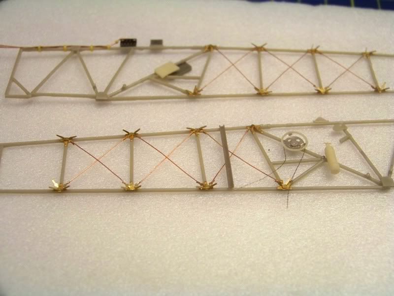

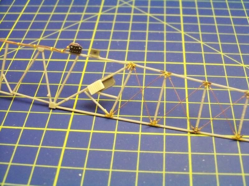

Počelo se pomalo raditi, nije puno ali čovjeka veseli Very Happy
Odvojio sam rešetkastu konstrukciju i očistio ostatke ali vrlo oprezno jer je sve dosta krhko. Nakon toga krenuo sam sa detaljima kojih će biti dosta. Pokušati ću staviti što više dijelova jer kada zatvorim konstrukciju biti će malo nezgodno za ubacivati sitne dijelove i žice
Evo par fotki učinjenog:

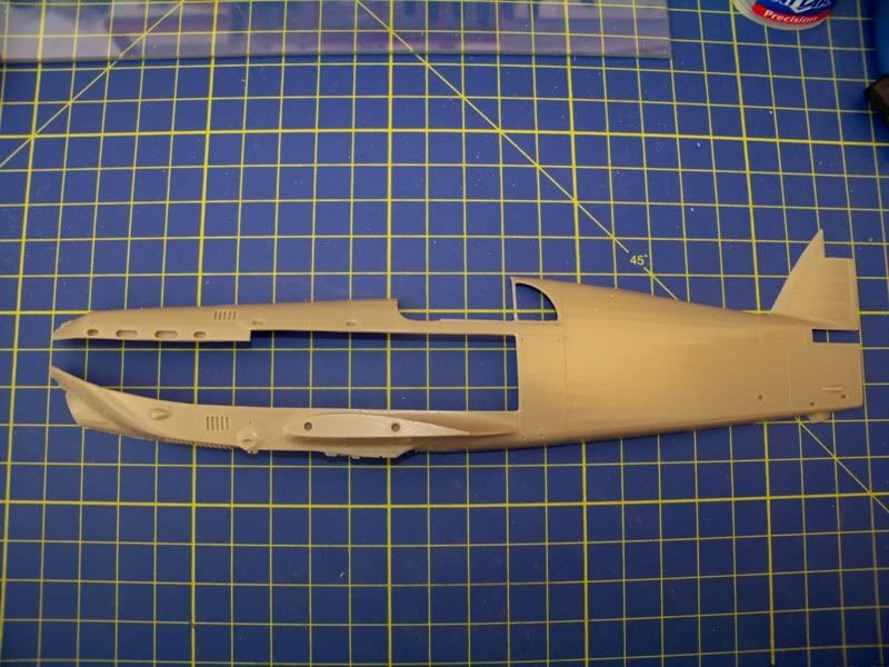

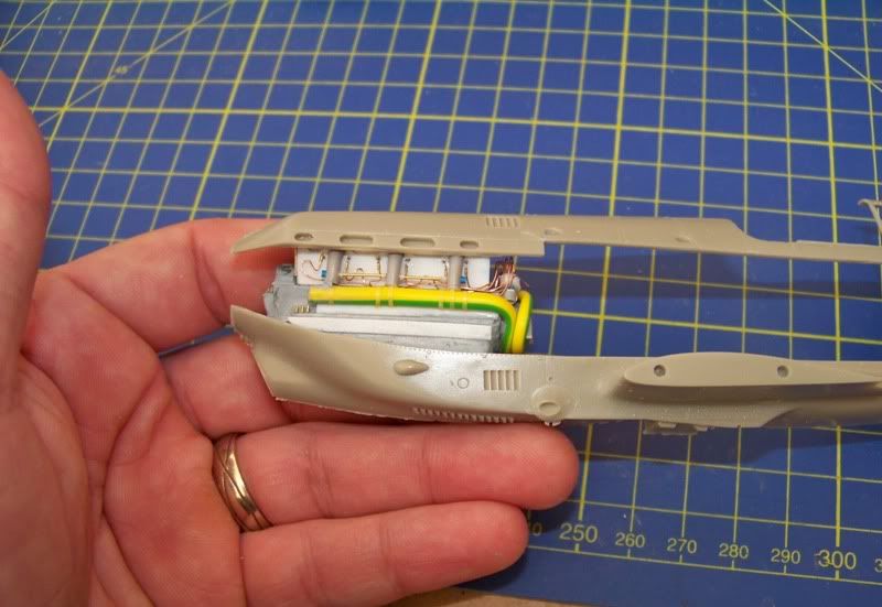

Zadnja dva tjedna sam kemijao oko motora. Ipak sam se odlučio na varijantu otvorenih panela na lijevoj strani, a kako motora nema u resinu, pokušao sam dobiti nešto što će sličiti Hispano Suizi 12y. Neće ga se baš puno vidjeti i napravio sam samo lijevu stranu motora. Na njemu još ima posla, a pogotovo kada ga uglavim - nadam se Very Happy
Bilo je dosta mjerenja i isprobavanja i mislim da mi je mjera uspjela i da će stati na svoje mjesto.
Počeo sam sa izrezivanjem lijevih panela:

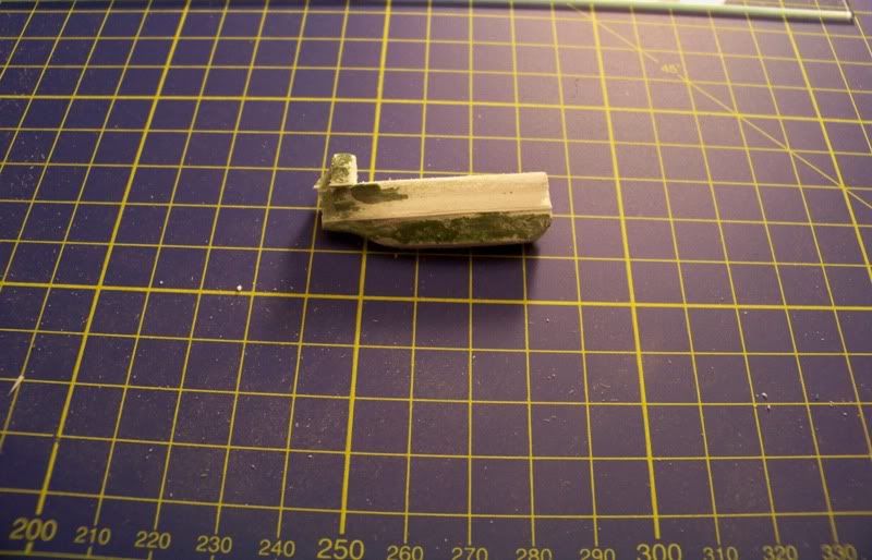

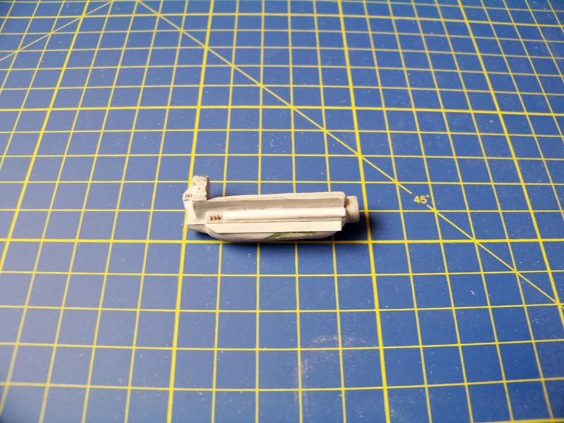

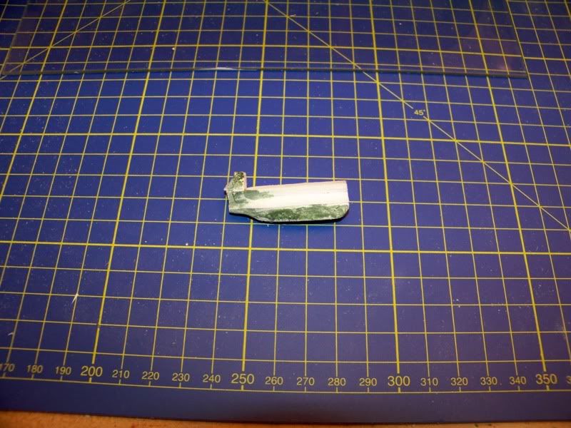

Zatim blok motora - baza mi je bila stiroporna podloga iz sira Podravca Very Happy koju sam lijepio u nekoliko slojeva pa sam to doveo u nekakav oblik i onda sve premazao sa Squadronovim zelenim kitom.
Nakon što se zeleni kit osušio, premazao sam sve sa tamiyinim kitom i šmirgl u ruke.

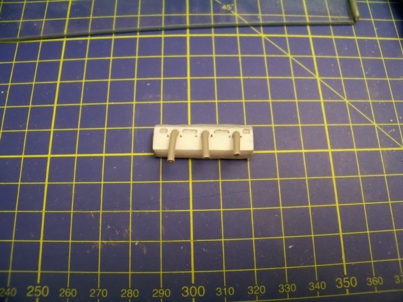

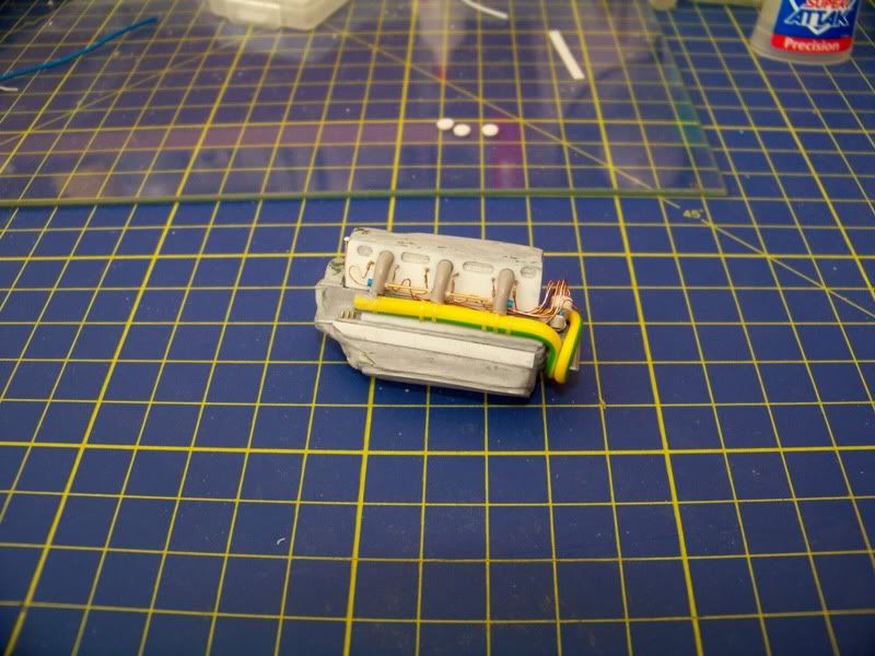

Gornji dio:
I za sada sam stao u ovoj fazi
Treba dodati još neke sitnice po motoru i kreće farbanje
