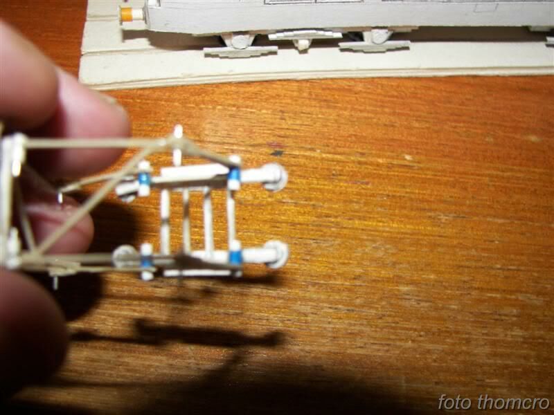

Prvi od nekoliko pantografa

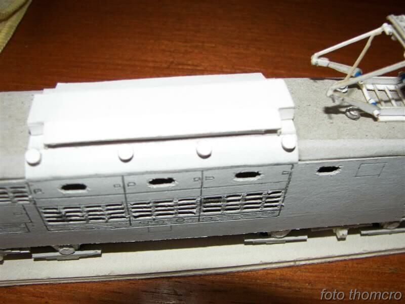

Malo novosti, danas sam radio "izolatore", nove pod pantografe i na jednoj strani krova obje lokomotive. Ništa neobično jeli? Ali ipak je! Najprije ovo o čemu sam pisao ...
"Izolatori" pod pantografom
Na krovu
Jedna od lokomotiva

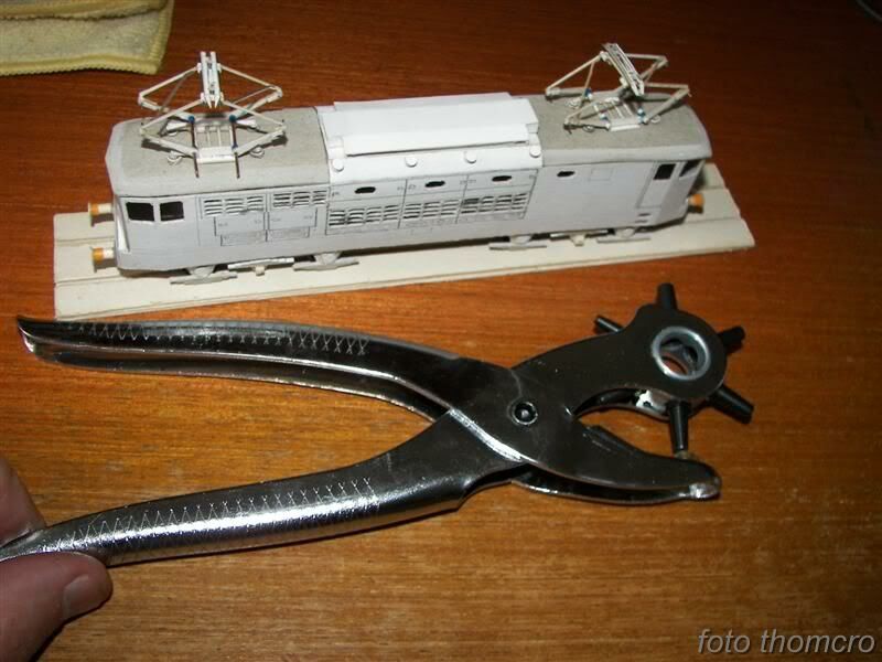

I evo zašto je to neobično, evo čime sam to napravio ...
Da, kliješta za bušenje rupica! S time da ja nisam bušio rupice (ustvari jesam ali indirektno ) već sam vadio kružiće. Kliješta sam danas kupio u jednom TC-u za 40 kuna (u kompletu sa još dvoja ali ta nemogu poslužiti za maketarstvo, barem ne još Mr. Green )

thomcro
Član od: 07 Pro 2007
Poruke: 262
PorukaUpisano: Pon Lis 24, 2011 10:57 pm    Naslov poruke: Citiraj ovaj komentar
Kekso Napisao/la:
Meni su inovacije i improvizacije jedna od ljepših strana ovog hobija.
Very Happy
Ima i drugi put, sve se može ručno izrezivati ali nikad nećeš dobiti pravilan krug (prob'o ja) ako se ručno izrezuje u odnosu ako se ovako "izvuče" pomoću toolsa Mr. Green

slider
PorukaUpisano: Uto Lis 25, 2011 9:26 am    Naslov poruke: Citiraj ovaj komentar
ima i treci nacin, a zove se na hrvatski ''duršlag'' Very Happy Very Happy
ili po njemacki probijač
ja ih imam od 2 -15 mm i rade ko zmaj
jedino kaj mi je zao sto je od papira, posao je maestralan, da si radio od stirena isto bi bilo, a mogao bi i pobrusit i trajalo bi gotovo puuuuno duze , a i bilo bi cvrsce...
