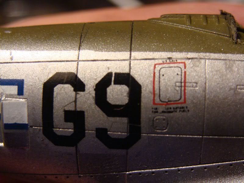

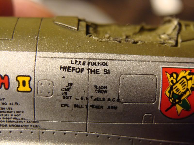

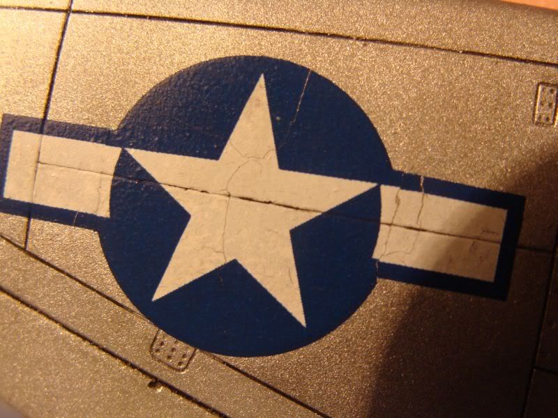

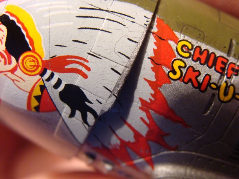

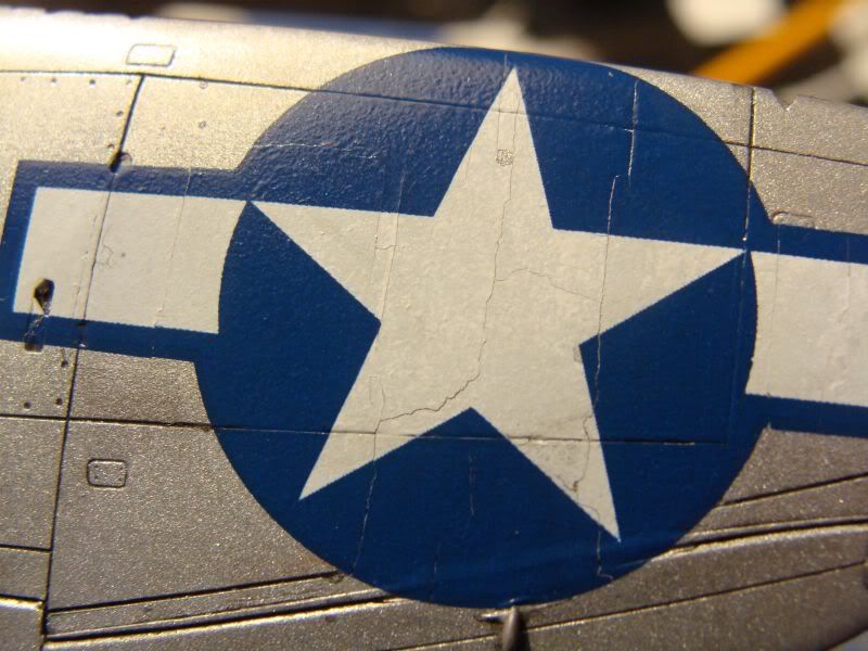

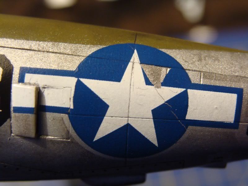

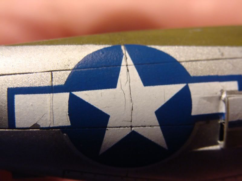

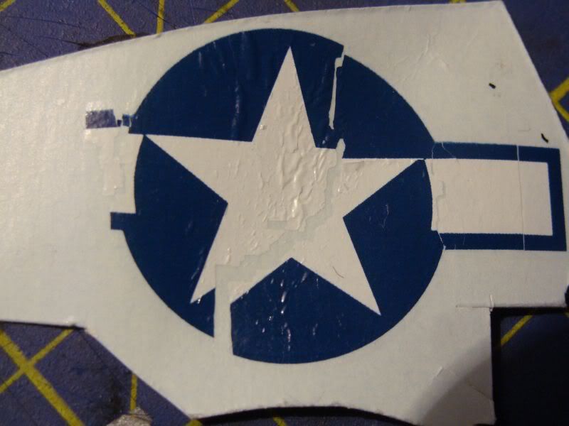

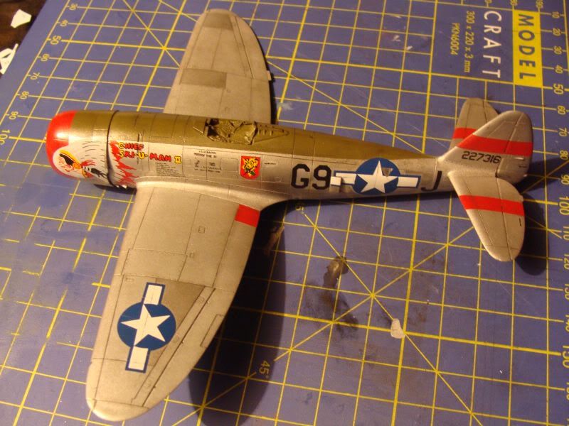

E vako, ne znam jel ovo projekat u radu ili da stavim u opci forum o zrakoplovstvo ili u knjigu zalbe, ali evo.
Slazem vec neko vrijeme ovaj avioncic i sve je teklo relativno glatko. Maketa ima dobar fit, lako sve to upada jedno u drugo, lijepo detaljirana izvana. Riveti, paneli lijepo urezani. Doduse, odljev nije savrsen, sto sam uvidio tek nakon bojanja, ali ajde. Neobicna shema i sareni dekali- za jednu OOB sasvim solidno.
I dodjem do dekala. AJme. Nisam bas mislio da je to toliko lose. Mislim, skuzio sam da su njihovi decali losi, ali ovo je stvarno previse. Svi dekali, ali doslovno svi, su mi popucali u vodi, a neki su se raspali u mali milion djelova i djelica.
Ne obracajte pozornost na silvering i ostale greske. Iz nervoze sam radio wash bez laka preko dekala, tako da je to sasvim nebitno.
Slike:
E sad, da ga sutnem u smece (to ne zelim, ali je moguce), ostavim ovako (to sigurno necu) ili da kupim neke druge dekale i nastavim zapoceto? Ja bih najradije odradio ovu shemu i ove dekale, ali se bojim da ne postoje od dugog proizvodjaca.

vidim dekali sjeli ko samar Very Happy

Ma uzeo bih, ali se bojim da mi se ponovo ne desi ista stvar. Dekali su mi se jednostavno raspadali, a da ih nisam ni pipnuo. Cudno. Mozda su stajali na presuhom mjestu. Nemam objasnjenje bas. Al dobro.

Što se dekala tiče, pitanje je koliko su stari i kako su skladišteni. Dobro je probati u kakvom stanju su dekali na nekom koji ti ne treba, pa ako vidiš da puca ili se raspada, premazati ostale sa decal filmom, ili ih samo prešpricati sjajnim lakom da se povežu i učvrste dok su još na papiru.

pa joj ovo kaj ti fale slova moze proc ko da su se zlizala Smile

ja u takvim slucajevima sa ab dopunim djelove, sablona sa trakom i lagano Cool
