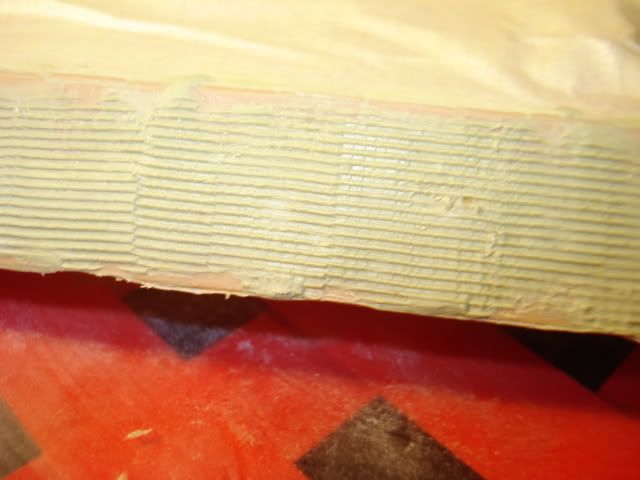

Prije samog početka nanašanja miliputa očistite površine. Ja je lagano izbrusim brusnim papirom P1500. Preporučujem raditi na staklenoj površini namazanoj sa jako malo baby pudera.Radi manjeg ljepljena na površinu, isto tako napudrajte malo i ruke, ne puno.
Nakon što sam pomješao dvokomponentni miliput, u malim ¨kuglicama¨
počinjem nanašati miliput i odmah ga razmazujem čim tanje po površini.
Miliput se zna trgati sam od sebe kada se razmazujem ali nema veze sve se može popraviti.
kada sam razmazao Miliput.Uzeo sam svoju ružnu uradi sam špahtlicu i polako( ovdje ne smije biti snage) špahtlicom povlačio prema sebi ostatak miliputa.
Umočite palac u malo vode i kružnim pokretima zagladite površinu. Dok pod prstom ne osjetite da nema kvržica.Na teže dostupnim djelovima pokušajte sa ostalim prstima Smile .Ostavio sam već mokar miliput da se osuši 5 minuta.
Uzeo sam AFV zimmerit aplicator, povremeno umakajući u vodu.Laganim vodororavnim pokretima gore, dole napravio brazde.
Opet sam ostavio miliput da se malo osuši 5 minuta.
Ponovio sam opet zaglađivanjem prstom ali ovaj put laganijim pokretima, prstom. Povremeno umakajući prst u vodu.
Nakon drugog zaglađivanja ostavio sam miliput da se osuši 15-20 minuta.
Ponovo sam uzeo AFV zimmerit aplicator i napravio konačni rezultat.
