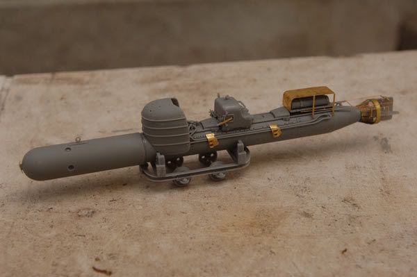

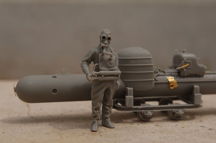

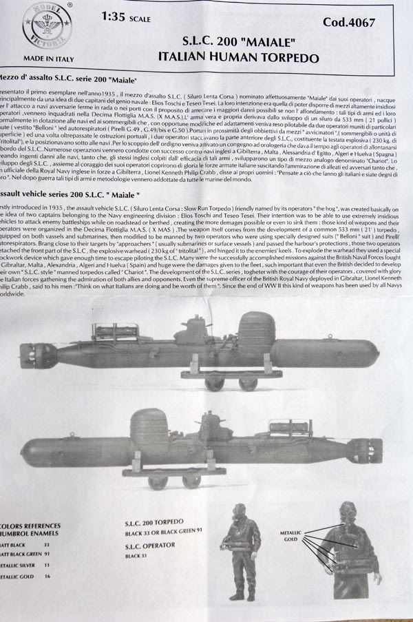

Maketa je, kako sam vec rekao, napravljena od resina te fotojetkanih dijelova. U kompletu je i jedan diverzant u punoj opremi. Resin je vrhunske kvalitete, prakticno bez rupica ili gresaka u odljevu, najbolji kojega sam ikad vidio. Figura diverzanta je izvrsno skulpturirana, u prirodnoj pozi i ne djeluje ukoceno kao inace puno drugih figura. U kompletu su i samoljepive naljepnice za instrumente u cockpitu, te prozirna plastika kao njihov poklopac.

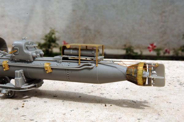

Proizvodjac se pobrinuo i za dosta pregledne instrukcije sa puno slika, iako bi neke stvari bilo dobro da su opisane i tekstom. Cak su predvidjeni i kalupi za savijanje jetkanih dijelova sto je vrlo korisno. Prije pocetka slaganja preporucam dobro prouciti upute i pokusati slaganje bez ljepila da ne bi doslo do krivog slaganja nekih sitnijih, ali vaznih dijelova. Tu prvenstveno mislim na cijevi u cockpitu te nosace sajli za kormila.
Sastavljanje
Sastavljanje ide prema uputama bez problema, i prakticno se cijela maketa moze sloziti bez bojanja. Metalni dijelovi su vrlo njezni ali se dobro savijaju. Osobito treba paziti kako se namjesta zastitna resetka za propeler, pa je i tu najbolje najprije probati "na suho" prije lijepljenja. Prije bojanja treba po strani ostaviti jedino naljepnice za instrumente i prozirni poklopac, te zasebno obojati štitnik prednjeg cockpita.

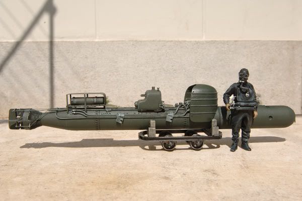

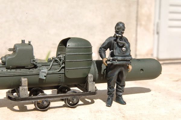

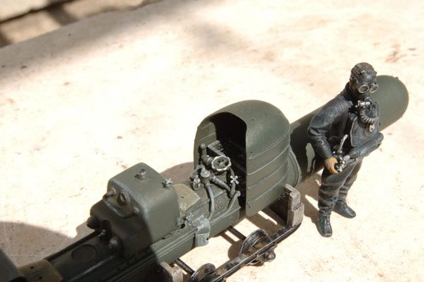

SLC nije imao nekih mastovitih shema bojanja. Ili su bili crne, ili tamno zelene polusjajne boje. Ja sam koristio Humbrolov Schwarzgruen sa kojom kapi sive. Sve cijevi i izbocene povrsine sam kasnije naglasio svjetlijim nijansama.
Diverzant je dobio crno polusjajno gumirano odijelo, maska i aparat za disanje su takodjer crni, kao uostalom i boce s kisikom. Sve malo tonirano svjetlijim bojama i to je to.
