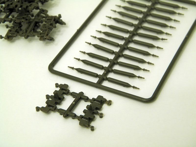

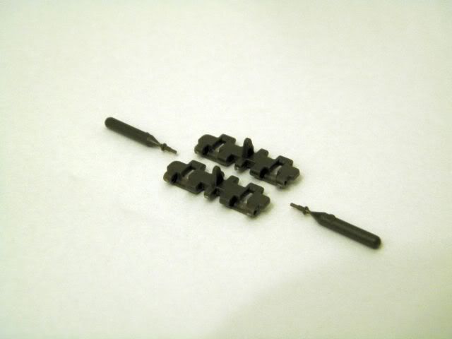

Članci se spajaju pinovima kroz već „pročišćena“ grla, no kako odljev nije idealan, pored čišćenja članaka potrebno je ipak koji put borerom proći i kroz članak, gdje nam je posao otežan različitom širinom vanjske i unutrašnje osovine dijela članka.
Sami pinovi su poprilično osjetljivi i ukoliko priprema nije idealna lako se slome. Kao što rekoh, uzor je definitivno bio „Modelkasten“ i koncepcijski slaganje bi trebalo da bude milina, no zbog niže kvalitete nije.

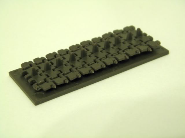

Članci nemaju pin markove, potrebno ih je očistiti nakon skidanja sa okvira pri čemu najbolje posluži noktarica (čupkalica?) i brus papir kog je praktično nalijepiti na štapić od sladoleda - jeftino i efektno za razne primjene.
Nažalost, članke je često potrebno čistiti i na bočnim sekcijama, tj. upravo tamo gdje ulaze pinovi što posebno frustrira. Također, kako je riječ o plastici a ne rezinu, čišćenje je grublje i potrebno je katkad ručno odstranjivati ostatke...
Pinovi se nalaze sa okvirima s kojih ih skidate zajedno sa pripadajućim nastavkom (lagano, rotirajućim pokretom prstiju) te ih takve umećete u spojene članke, te po fiksiranju nekim od maketarskih ljepila (preporuka jasno ide „Tamiyinom“ extra thin ljepilu) odrežete nastavak...
Ponavljam, u slučaju „Modelkastena“ sve djeluje kako je i zamišljeno, no ovdje zbog niže kvalitete proizvoda potreban je mnogo veći trud i pažnja što poprilično umara.

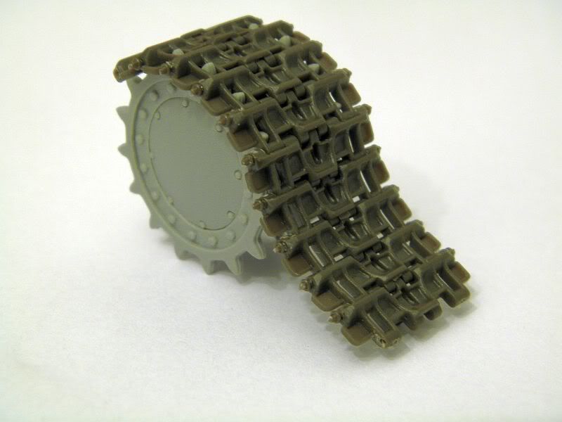

Gusjenice lijepo naležu na „Trumpeterov“ pogonski kotač KV vozila, no isprobavanje na ostalim vozilima nema mnogo smisla; prastari „Tamiya“ KV nitko ozbiljan neće ni uspoređivati sa „Trumpeterom“ a za KV-1S / 85 te IS-1 / 2 / 3 ionako se morate obratiti na drugu adresu...

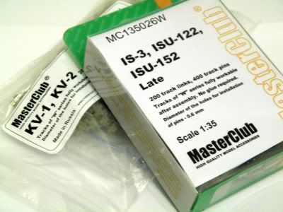

S vrha prema dnu; MasterClub IS-3 kasni uzorak, MasterClub KV-1/2 700mm, Trumpeter KV-1/2 650mm
Alternativa Trumpeteru i novo pakiranje MasterCluba.
Do zaključka nije dalek put; meni osobno su gusjenice razočarenje jer daleko bolji „MasterClub“ košta nekoliko USD više a pritom platite i manju poštarinu obzirom na način pakiranja i gabarite. Uzmite u obzir i činjenicu da malo tko od nas kupuje ovakve stvari „na kile“ već pojedinačno po potrebi, što ionako minornu razliku u cijeni čini beznačajnom. No sve navedeno nije apsolutno negativna ocjena. Uz malo veći trud i pažnju gusjenice su fina alternativa prije svega segmentnim gusjenicama „Trumpeter“ teškaša „KV“ serije, no ne mogu ne napisati da je ukupan dojam i ukus koji ostaje u ustima pomalo gorak, usprkos cijeni od desetak i kusur američkih Dolara...
