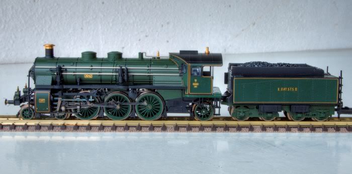

Počeo sam radove na svojoj železničkoj maketi u N mjerilu (1:160). Maketa je prilagođena modelu koji će voziti po njoj, a to je 'Dampflok S3 6 m Sound K Bay S'. Radi se o digitalnom modelu sa ugrađenim dcoderom za zvuk,

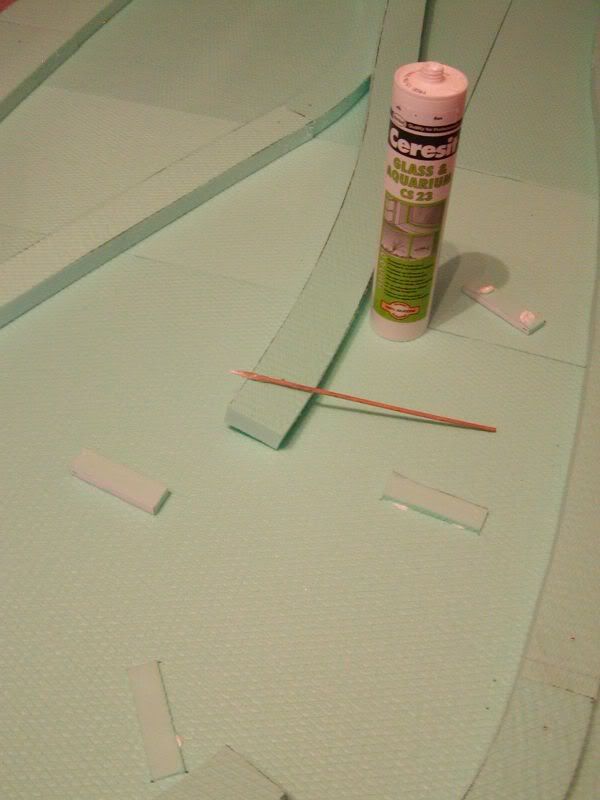

S obzirom da lokomotivica slabo vuče uz breg, nagibi neće prelaziti 1,3 %, a to je onda uvjetovalo i dimenzije makete koje su zasada 209cm x 84cm. Povećat će se za još par centimetara kada dodam okvir od drvenih letava. Maketu izrađujem od stirodura, a ovo je zapravo treća po redu varijanta, s obzirom da su prethodne dvije imale manje dimenzije i veće nagibe za koje se pokazalo da ih lokomotiva sa prikvačenim vagonima teško svladava. Stirodur se lako reže i obrađuje, a iskrojene komade lijepim pomoću silikonskog kita.

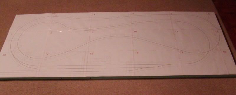

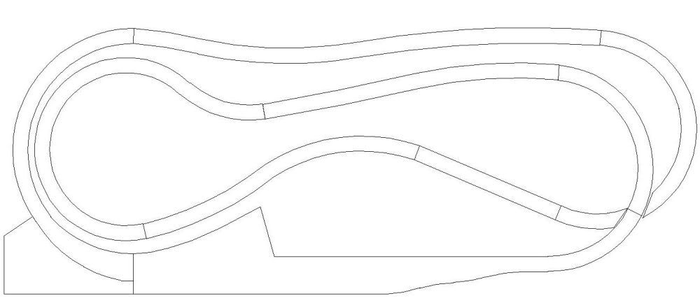

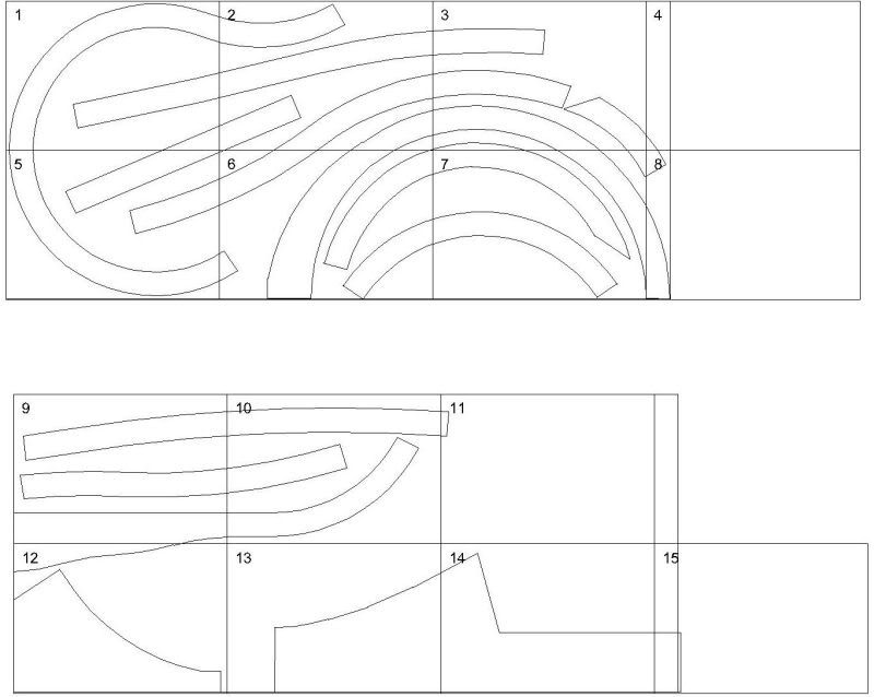

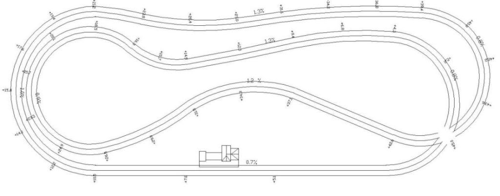

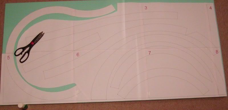

Potom je usljedilo planiranje varijante br.3. S obzirom da uglavnom radim u AutoCadu, u njemu sam crtao i nekakav plan tračnica i uspio ih rastegnuti tako da najveći nagib na maketi ne prelazi 1,3 %. Kako bi bio siguran da će ovaj nagib lokomotivica svladavati bez većih problema, složio sam, od drvene letve duljine cca 2m, priručnu rampu za testiranje sa nagibom 1,3 %, na koju sam položio tračnice, i lokomotivica je skupa sa vagonima uspješno položila test.

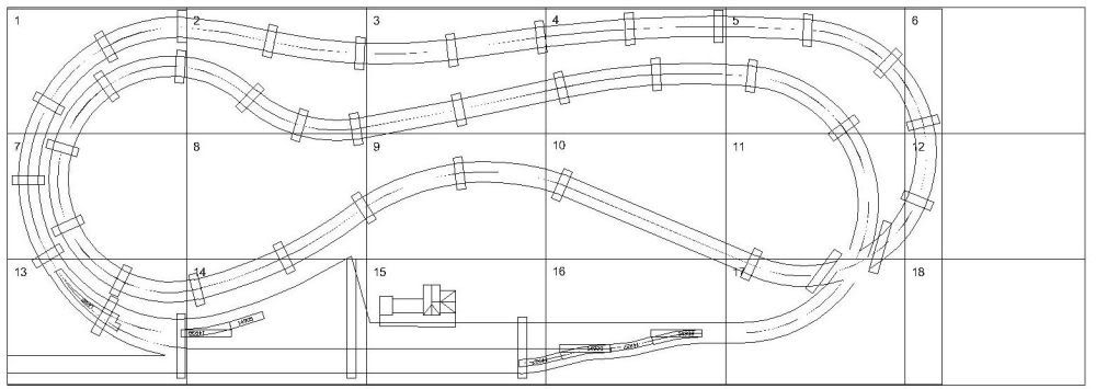

Izradio sam nekakvu priručnu 'podjelu na listove' formata A3, isprintao, sljepio i tako dobio plahtu kojom sam prekrio svoju ploču od stirodura. Čačkalicom sam pikao čoškove, kako bi obilježio mjesta na koja trebam zalijepiti potporne stupiće.
Trasu sam podijelio na segmente koji će biti pod istim nagibom.

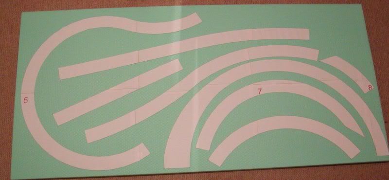

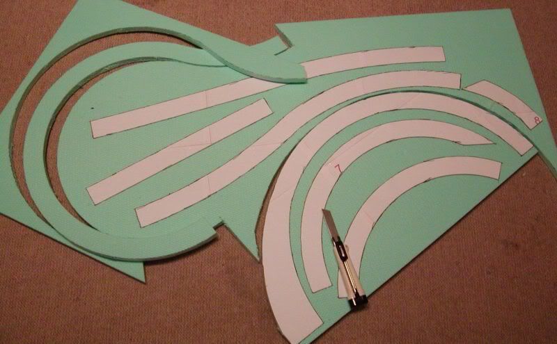

Segmente sam kombinirao, kako bi najbolje iskoristio cijele ploče stirodura iz kojih ću ih izrezivati i opet sam napravio podjelu na listove A3 formata, isprintao, sljepio i primio se rezanja.

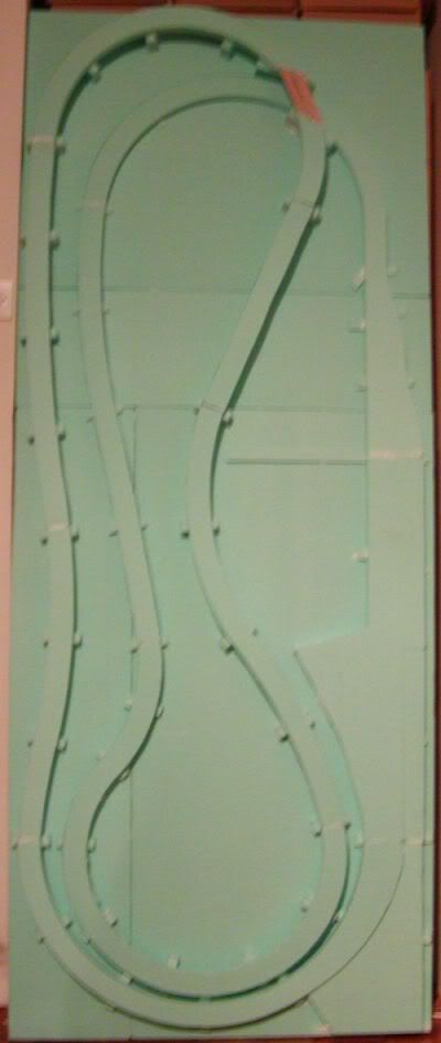

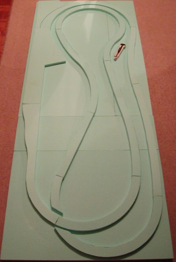

Nakon što sam sve segmente izrezao, provjerio sam kako se uklapaju u cjelinu i da li se poklapaju sa ranije obilježenim pozicijama potpornih stupića.

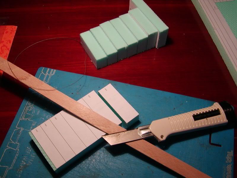

Izrezao sam potporne stupiće, i krenuo s ljepljenjem.

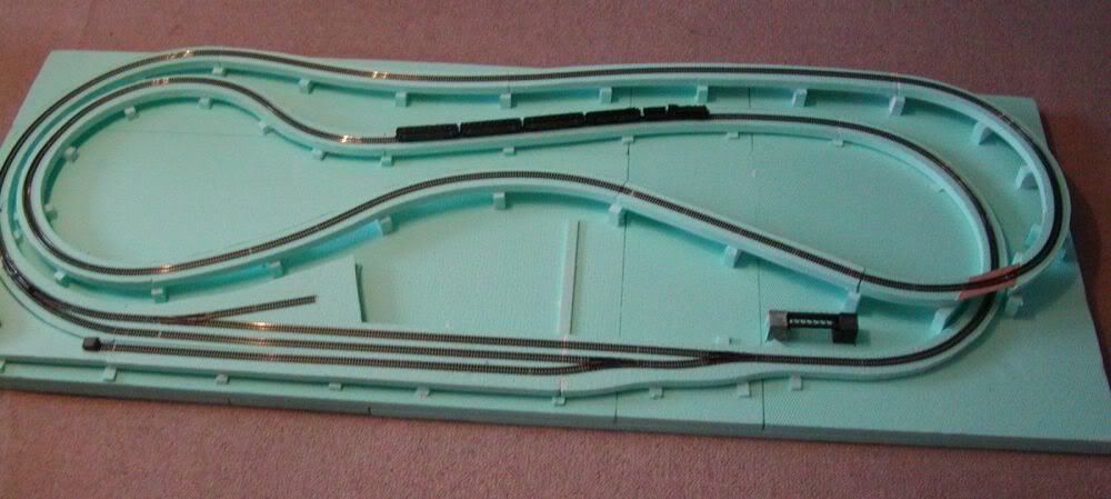

Trasa sljepljena i namontirana na ploču prije postavljanja tračnica
Namontirao sam tračnice i privremeno ih fiksirao uz pomoć špenadli/pribadača.
Usljedila je probna vožnja Smile . Snimio sam kratki filmić i upload-ao ga na YouTube, ne zaboravite ukjučiti ton Wink .

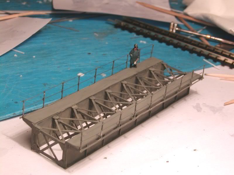

Izradio sam od polistirena manji željeznički most koji ću ugraditi na trasu,
Namjeravam izraditi još jedan, nešto veći, a željezničku stanicu sam prvu izradio i predstavio u zasebnoj temi,
