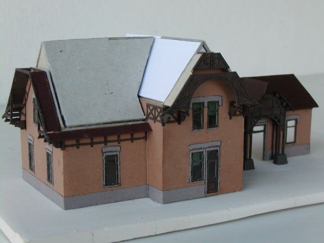

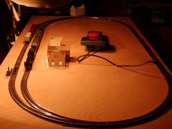

Već neko vrijeme me privlače modeli željeznica i izrada željezničkih maketa, pa sam si nedavno priuštio Fleischmannov digitalni start set u mjerilu N odnosno 1:160
Namjeravam izraditi i mini maketu dimenzija 90x50cm,
Tako sam kreno sa izradom željezničke stanice za buduću maketu. Kao predložak mi je poslužila zgrada željezničke stanice Bistrik u Sarajevu.
Dopala mi se zbog osebujne austro-ugarske arhitekture. Na osnovu fotografija skupljenih pretraživanjem na internetu izradio sam nacrt u AutoCadu. Ako nekoga zanima sam nacrt, u .jpg ili dwg. formatu, može ga skinuti sa stranica foruma malezeljeznice.net, ovdje je link
http://www.malezeljeznice.net/_forum/viewtopic.php?f=5&t=351&start=30

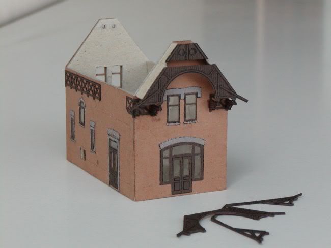

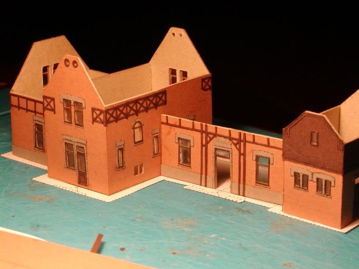

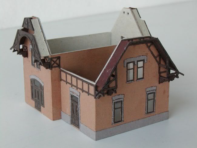

Za potrebe svoje buduće makete nacrt sam malo preradio, na način da sam stanicu skratio po dužini i po visini, pa sam dobio ovo,

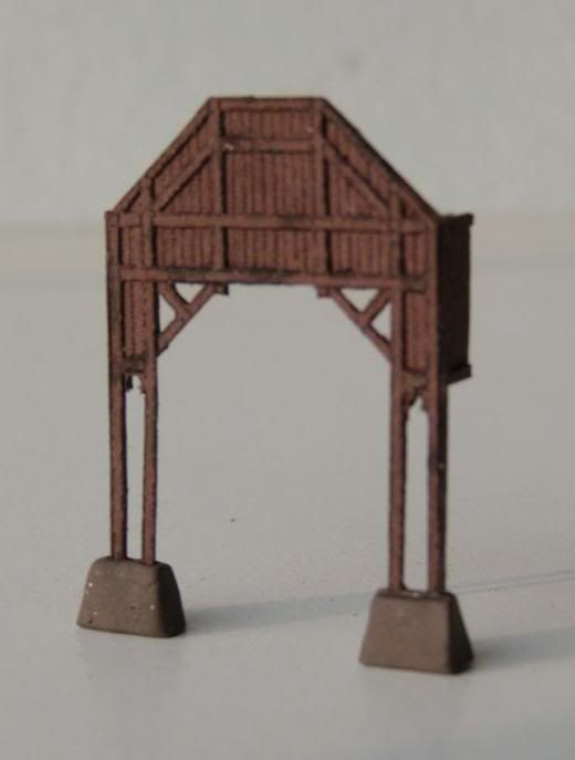

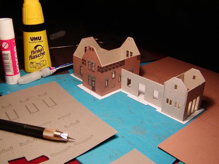

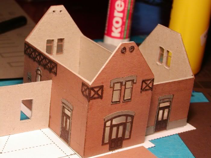

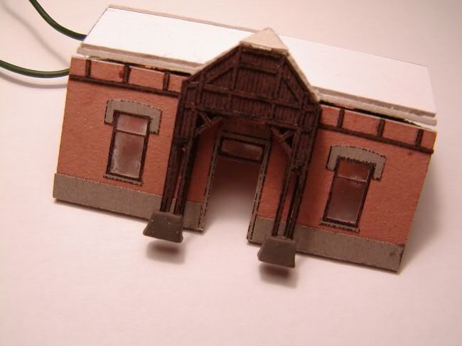

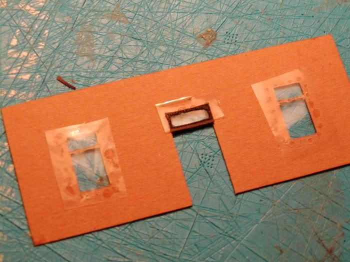

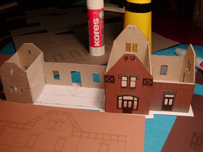

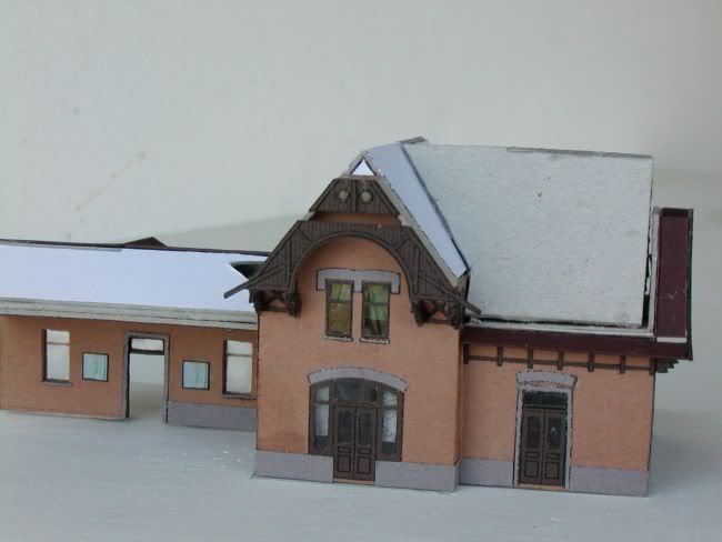

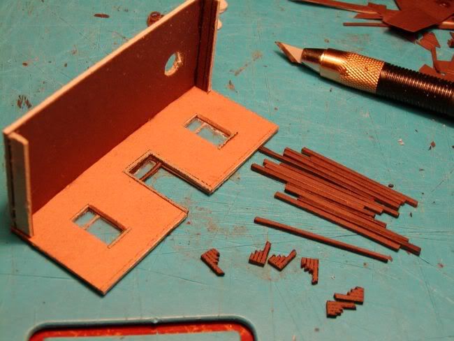

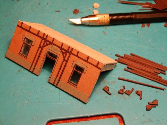

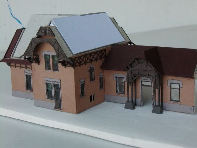

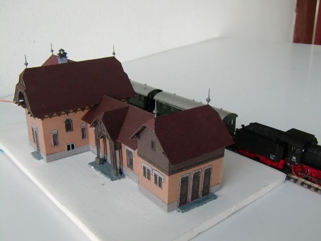

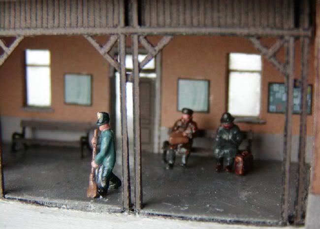

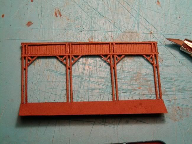

Osnovna konstrukcija sam izradio od kartona/ljepenke debljine 1mm, a na to dolazi 'fasada' koju sam izrezivao od 130-gramskog papira u boji. 'Stakla' na prozorima sam izradio običnog celofana. Koristio sam tri vrste ljepila, ljepilo za papir u stiku, UHU univerzalno ljepilo, to je ljepilo poput poznatijeg Magnetina i super ljepilo u gelu, koristio sam još i Fimo masu i glinamol, a za izradu dijelova 'drvene' konstrukcije koristio sam i malo deblji papir u boji, oko 200gr. Evo kako je tekla izrada,

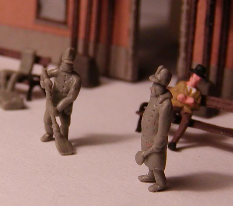

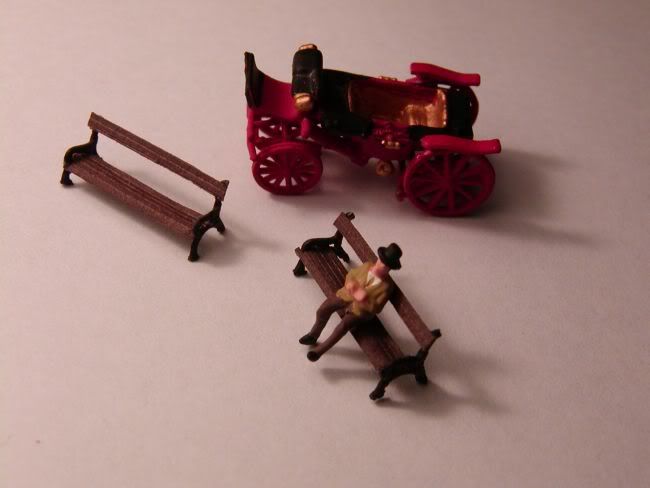

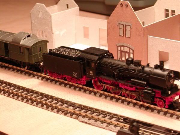

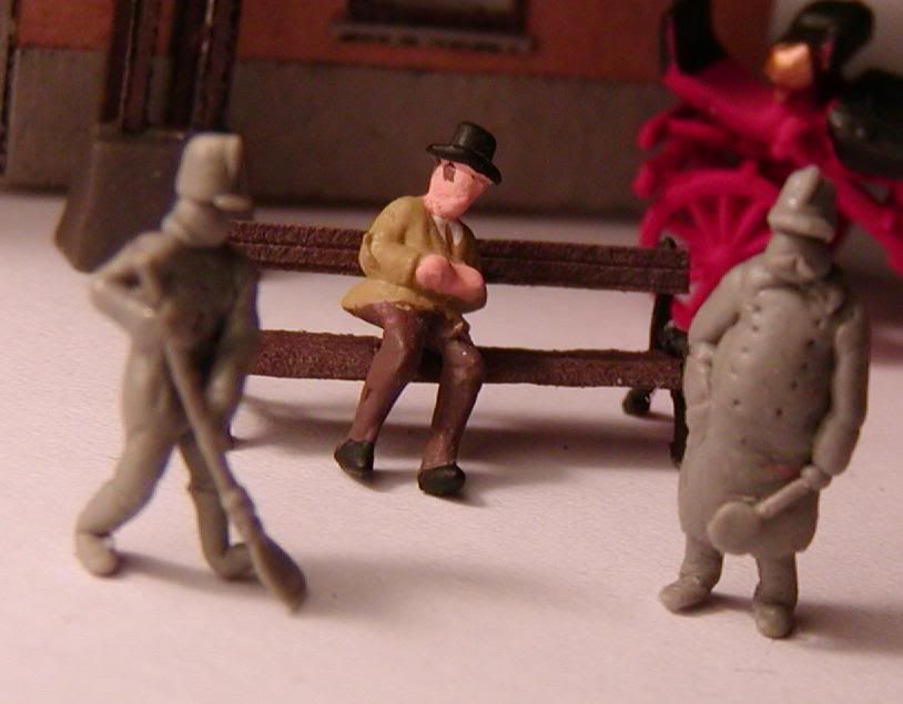

Izradio sam i klupe za čekaonu buduće stanice. Kako bi provjerio da li sam dobro odredio dimenzije klupe u 1:160, posjeo sam kočijaša iz Noch-ovog kupovnog seta u N mjerilu,
Izmodelirao sam par figurica, koristio sam 'ProCreate modeling putty', ali jedva da sam nešto uspio, jer je jako siiiiitno! Kočijaš na klupi je kupovna figurica-Noch.

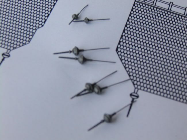

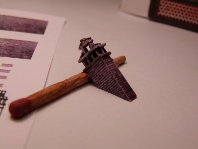

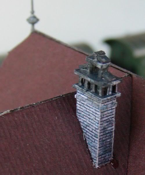

Dimnjak sam izradio od papira na koji sam ink-jet printerom isprintao ranije iskrojeni uzorak zida od cigle. Veličinu dimnjaka možete usporediti sa šibicom na koju je naslonjen.
Ukrasne šiljke za krovište sam izradio od tanke žice i fimo mase,

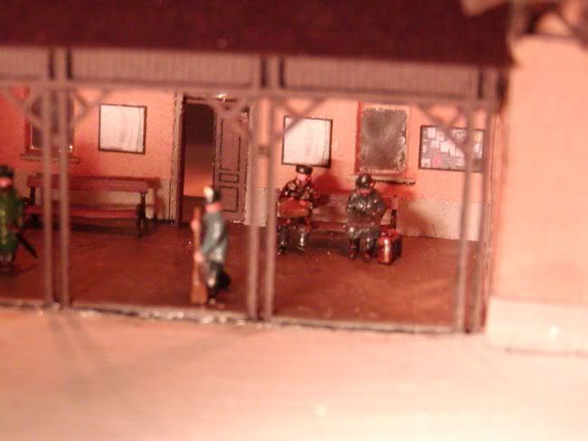

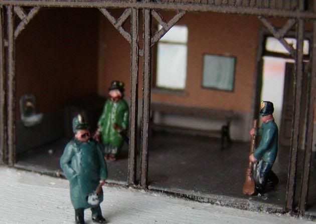

Iako sam figurice farbao mat akrilnim bojama, ispale su mi nekako previše sjajne,

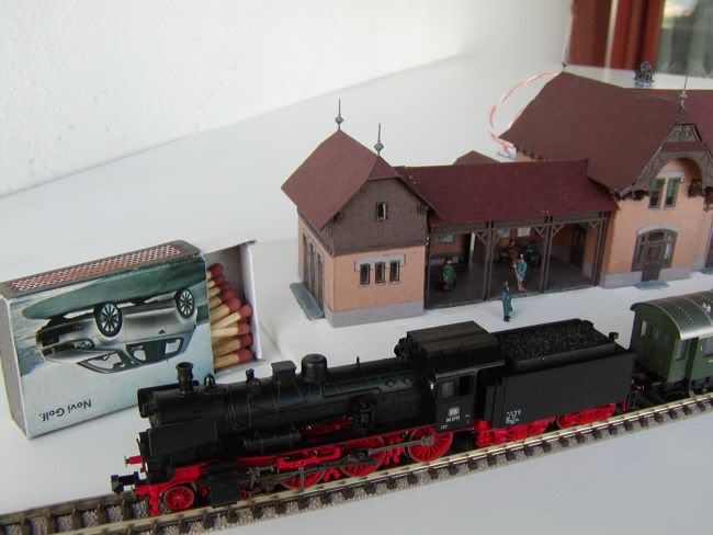

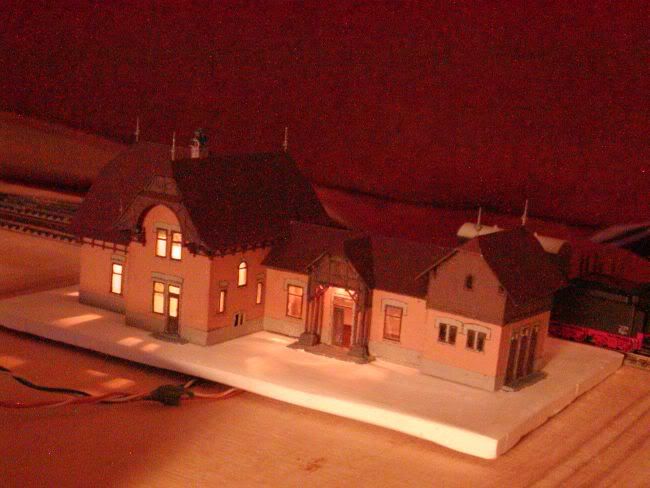

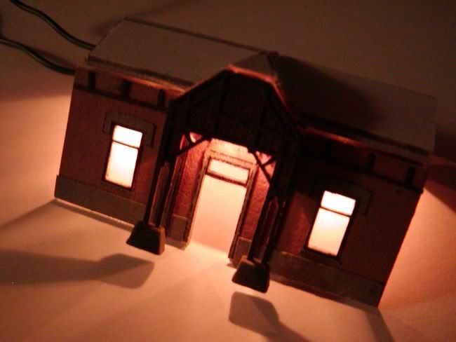

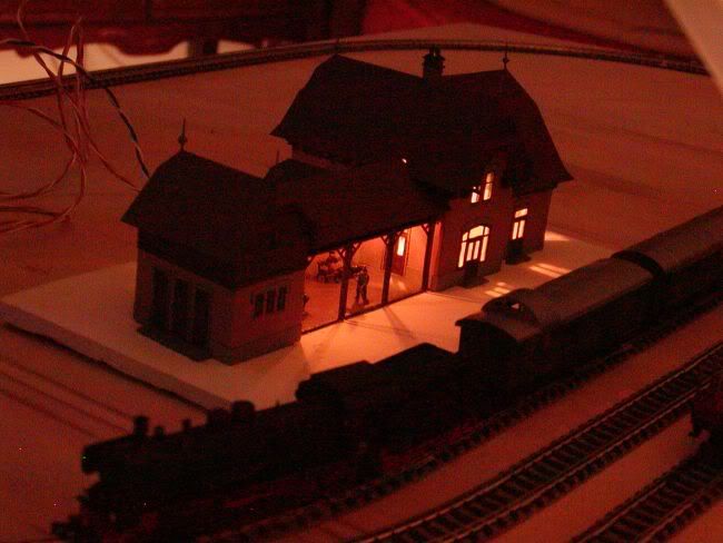

Stanicu sam osvjetlio pomoću lamica za bor, za napajanje za sada koristim trafo od 12V,
Par 'arhitektonskih' detalja,

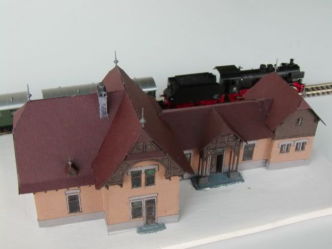

Stanica je dugačka oko 16,5cm, da ne bi bilo zabune oko mjerila, tu je i kutija šibica,
