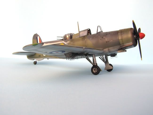

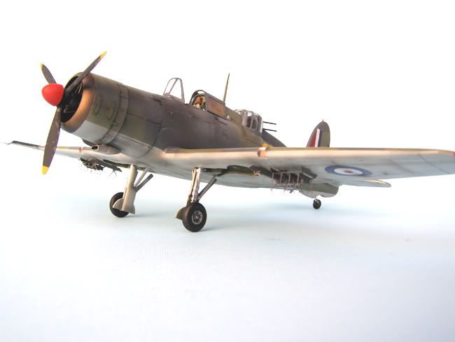

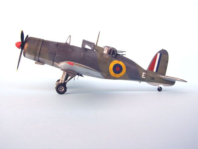

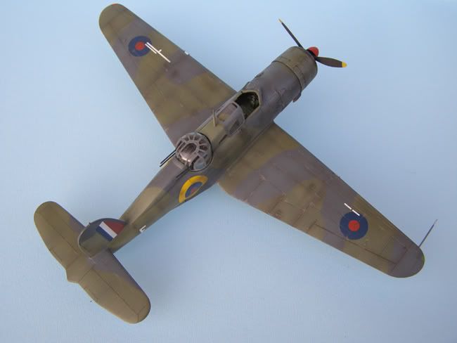

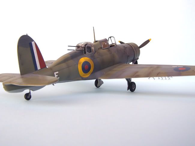

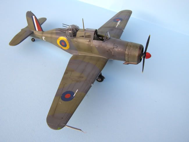

Živili...
...uspio sam bez stresova sa Drvofix-om završiti ovaj interesantan avion kako izgledom tako i zanimljiv kao maketa za rad.
Radi se o avionu namjenjenom za protubrodsku i borbu protiv obalnog topništva. Projekat 1937 ostvaren 1939 kada je i ušao u operativnu upotrebu (skromni podaci koje sam našao). O samom avionu ima vrlo malo materijala, ukupno 3-4 crno-bijele fotografije i nekoliko crtanih bočnih shema bojanja. U kutiji sam, osim plastičnih djelova, dobio i resinski motor, boksove kotača te p.e. nosače raketa i bombi , pojaseve i prednji panel. Kako sam i pokatzao u projektima vidjeli ste manje više koji su problemi bili oko spoja ali to je uostalom kod svake makete dio posla koji se mora odraditi.
Cijevi zadnje defanzivne turete bile su vrlo loše odlivene i kod brušenja bi ih stanjio a sa tim bi igubile formu pa sam ih zamjenio metalnim. Avion je bojan sa Lifecolor akrilima, wash je uljani a ostalo starenje je urađeno fejdanjem sa vrlo (85%) razrijeđenim enamelima. Lakirano gloss-om i na kraju akrilnim matom. I da vas ne gnjavim više evo i pokoja sličica.

Predobro ... pre-do-bro! Sam aviončić je simpatično neugledan ali tim više zanimljiv u svojoj nezgrapnosti. Mališa izgleda kao križanac svega i svačega no zato odrađeno sve da boli glava, bojanje, fejdanje, chiping - sve bolje jedno od drugog. Kako si dobio oštru granicu između boja, traka ili šablona ili latex?

prekrasan je ispao, nisam ni sumnjao ....al je avion jos uvijek ruzan .....posebno mi je super prednje staklo skoro pa okomito....neko od projektanata je imao 1 iz aerodinamike ....a i gunturret koja se cesce srece kod bombardera nego kod ovakvih malih aviona mi je interesantna  _________________ "Es gibt keine verzweifelten Lagen, es gibt nur verzweifelte Menschen". |

Jako lepo izgleda! Volim makete egzotičnih aviona
Da li mi se čini ili ti se potkrao zazor ("luft") na spoju prednjeg vetrobrana i trupa...?
