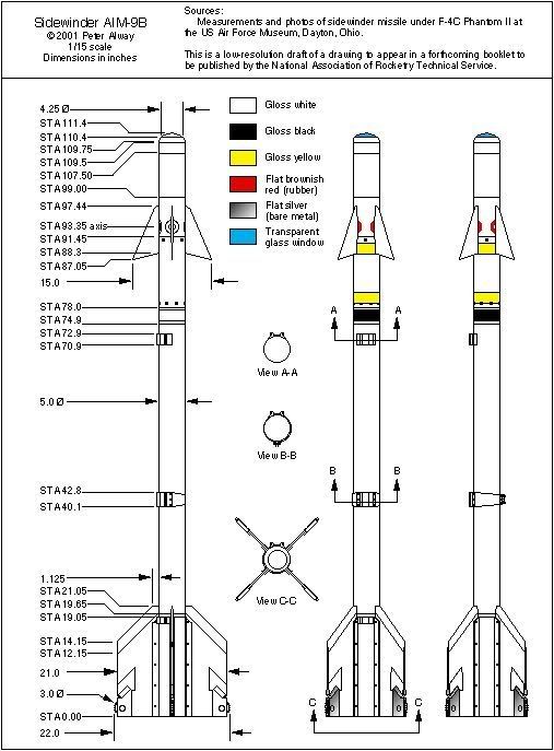

Bit ce to super.....jedino, nebih se slozio sa ovim "towing attach" natpisom na sidewinderima.... Wink
Takodjer, mislim da je ovo poprilicno tocna referenca farbanja sidewindera, pa da mozda to promjenis?

LOL..gdje si ga nasao Laughing ..a nitko nece is citat u gotovoj maketi. Laughing
hvala za tu referencu, trazio sam, i nasao sam tih koji su ovak ofarbani, nema veze sto na ovoj slici pise AIM-9B, a ja imam AIM 9L/M, ako je tip drugciji, moze bit da su i boje drugcije

Ma makni taj decal, nadji neki na kojem se ne vidi sto tocno pise, pa zaljepi, ako bas inzistiras da tu mora nesto pisati....
Ovo za boje.....mozda si u pravu, nisam gledao koji je tip na tvojoj maketi, tako da bi mozda ova shema bila pogresna.....nema veze, posluzit ce negdje dalje....
