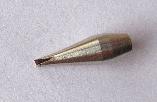

ako mislis na mene ja sam mu samo reko da mora imati medium jer to pise na sajtu odakle je narucio ab.
Al dobro, ako ima sve tri stvari iste vjerujem da je negdje ostetio diznu, iako mi nije bas savim jasno kakav mu se problem javlja.
Evo chupavac, sada imas broj pa vidi, a ako detaljnije opises problem i eventualno stavis sliku ostecenja mozda ti mozemo i mi pomochi

Mislim na sve koji su do sada na forumu u raznim topicima u raznim podforumima (dakle ne samo o airbrushevima) nastojeći pomoći navodili krive podatke vjerujući pri tome da su to točni podaci.
Ponavljam, od 2004. do danas su uvezeni VEGA 600 setovi i u Fine i u Medium konfiguraciji. Trenutno je u ponudi VEGA 600 sa Medium konfiguracijom, a uskoro dolazi nova pošiljka koja je naručena sa Fine konfiguracijom.
Problem koji ima Chupavac ukazuje i na oštećenu brtvu glave ili nedovoljno pritegnutu glavu, ali o tome će mi sve reći telefonom ako nazove. Više se može reći i riješiti u 5 minuta razgovora nego u 50 razmjenjenih poruka.
PorukaUpisano: Pet Lip 08, 2007 4:05 pm    Naslov poruke: Citiraj ovaj komentar
Ja imam već dugo Vegu 600 i problem je najvjerojatnije kao što je Žach naveo-pogrešno rukovanje AB-om. Dizna može napuknuti i kad se previše izbaci igla naprijed, pa previše nalegne u otvor dizne. Onda tlak ne može tjerati boju kroz otvor između dizne i igle i zrak pod tlakom se vraća u bočicu, a vrh dizne napukne. Konfiguracija je bilo koja-medium, fine...
Žach
PorukaUpisano: Ned Lip 17, 2007 11:26 pm    Naslov poruke: Citiraj ovaj komentar

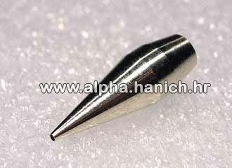

Chupavac je donio VEGA 600 airbrush "kod doktora", ustanovljena je teška "otvorena fraktura" Fine dizne (vidi fotku dolje) zato što je Fine igla bila (kao što sam i pretpostavljao) protjerana kroz diznu tako da je igla virila iz dizne dobrih 7-8 mm umjesto cca. 2 mm kod ispravne dizne i igle, pa je vrh dizne temeljito razvaljen i naravno da airbrush nije mogao funkcionirati. Sada opet radi besprijekorno, nova dizna ga je preporodila.
Uz fotku nove Fine dizne objavljujem (uz suglasnost chupavca) i fotku njegove teško oštećene VEGA 600 Fine dizne da bi korisnici airbrusheva mogli vidjeti kako dizna ne smije izgledati. Slika govori više od tisuću riječi.
Jasno se vidi što se dešava kod krivog rukovanja. Airbrushevi su precizan alat, vrlo trajan i pouzdan, ali samo ako im se ukaže dostatna pažnja i redovito pravilno održavanje.

Vrlo poučno. Wink Kažu da se na greškama uči, ali je to bolje na tuđima...
Goran
Član od: 15 Lis 2005
Poruke: 1423
Mjesto: Jastrebarsko
PorukaUpisano: Pon Lip 18, 2007 11:15 am    Naslov poruke: Citiraj ovaj komentar
Poučno, to sigurno... ali za ovo napraviti treba biti umjetnik iz raznih domena.
Ja imam Vegu 600 i nije baš nježan alat, ali za ovako diznu rasturit treba gedora 13 i vrtiti do besvjesti... Shocked
