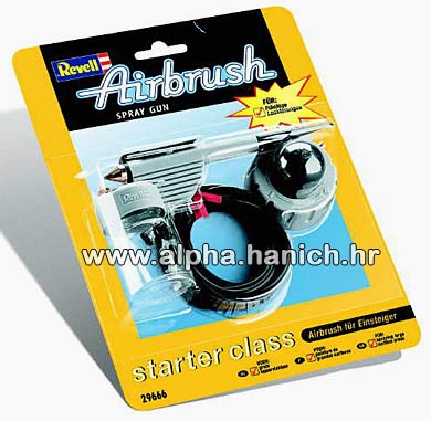

Emire, da li si ti nabavio ovakav zračni kist (na slici)?
To je jednostavna ali pouzdana spravica, meni traje godinama, i koristio sam ju za bojanje raznih većih ploha, predmeta, popravaka laka na tutaću, metalnih nosaća, itd. Kod makate je primjena donekle ogranićena zbog širine mlaza, ali je svakako upotrebljiv.
Na žalost, nema ih više u ponudi ALPHA shopa, rasprodani su.
Zoki, nije kvaliteta izrade upitna kod ovog proizvoda, već su ograničene njegove mogučnosti (širina mlaza, podešavanje). Valjda nitko ne očekuje da za 100-tinjak kuna dobije zračni kist koji može sve što i i onaj koji košta 6-7 puta više?!

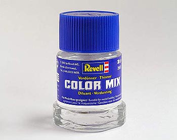

Pa bitno je da su boja i razrjeđivač, naravno, na istoj bazi. Kod Revell boja koristim taj Revell Color Mix razrjeđivač i sve štima, a imam isti taj starter class airbrush. Probaj s tim Revell razrjeđivačem razrjeđivati ako nisi do sada. Izgleda ovako:
