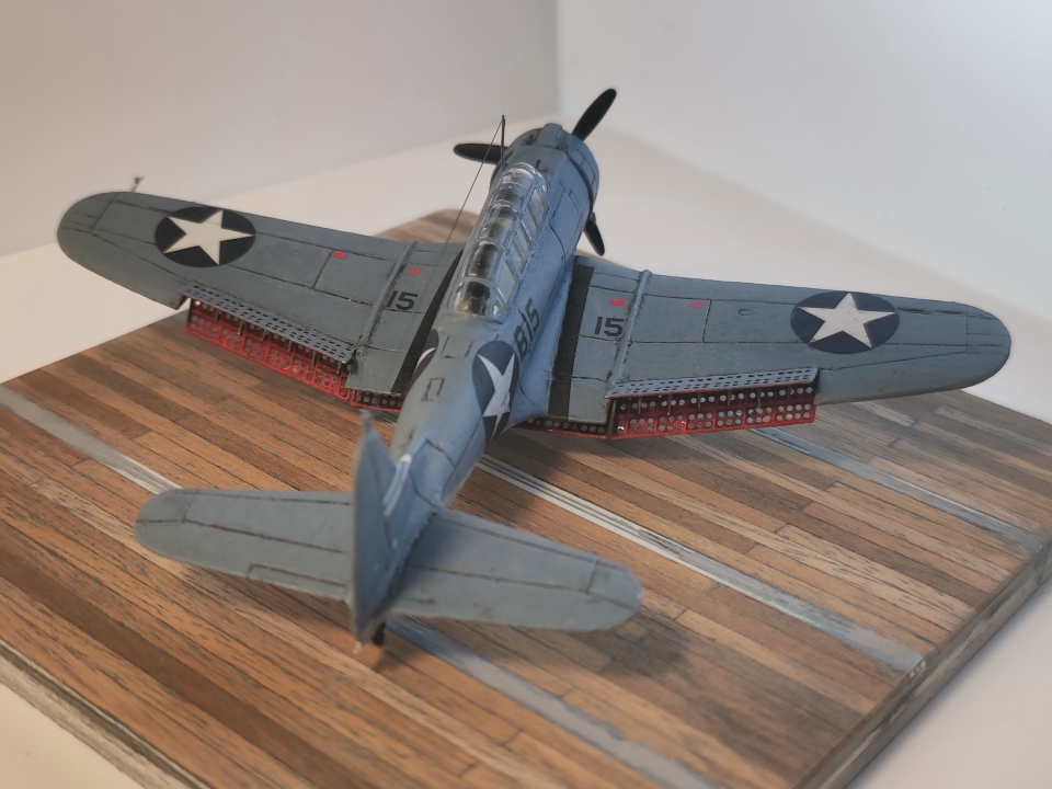

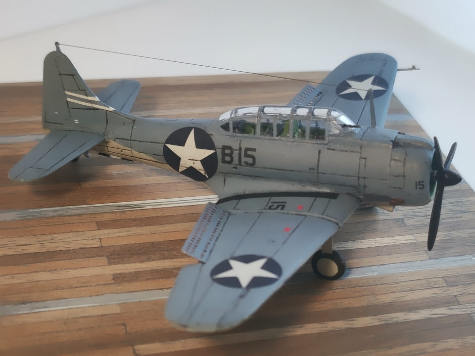

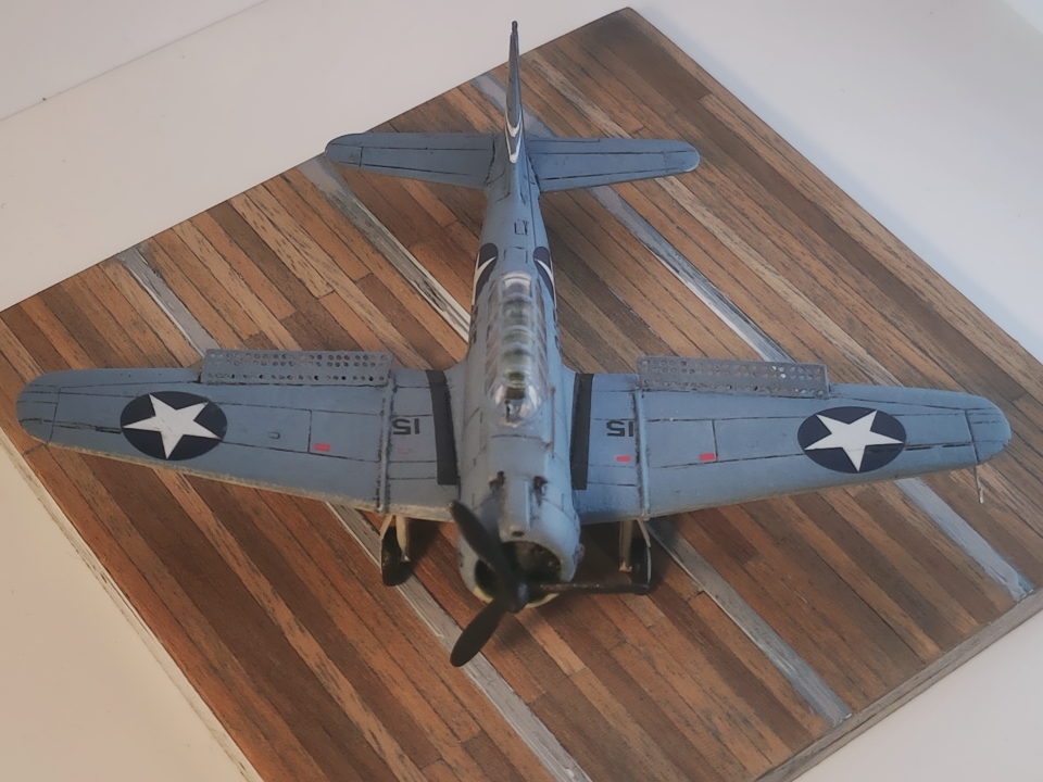

Dauntless je praktički gotov ali zato podloga nije...
Zamišljene tehnike nisu funkcionirale tako da ću za podlogu morat ići na jednostavnija rješenja.
Zrkoplov je dovršen, bojanje izbrljano i istrackano kistom.
Dekale sam izabrao B-15 sa Enterprisea, ali detaljnije kad stavim u "gotove radove".
Od nekakvih izmjena u odnosu na maketu iz kutije i jetkovinu i rezin od istog proizvođača to su izbušene rupe na ispusima , izbušene rupe u oplati i postavljene cijevi prednjih 0,50 cal, cijevi su od 0,3 mm igala za inzulin. Od istog materijala je i dalekozorski nišan na desnom dijelu prednjeg stakla kabine.
Bojanje okvira kabine ručno, sa maskiranje trakom i slobodnoručno popravljanje, nije bajno ali očekivao sam i gore.
Na donjem dijelu, izostavio sam bombe od 250 lbr na krilima a samo sam stavio centralnu od 1000 lbr , u nekim opisima stoji da su letjeli ili sa 1000 lb ili sa 2*250 +500 lbr.
Bombi sam pokušao simulirati upaljač komadom žice koji glumi propelerić upaljača.
Žicom sam pokušao simulirati cijv hidraulike na nogama stajnog trapa ali nisam uspio simulirati zaobljenje na dnu.
Fotke mobitelom, kad dovršim bit će bolje fotke aparatom
