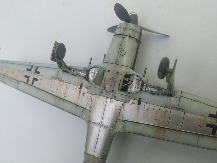

Ola! Evo nakon naporne izrade još jedan žabac pretvoren u princa (barem po mojim standardima...) Very Happy
Evo da vidite kako izgleda razlika između istih maketa, jedna rađena 90tih i ovogodišnja, s korištenjem svih naučenih tehnika i korištenjem novih "vodica" u zadnjih 20tak g..
O mašini neću puno, Kurt Tankov definitivan razvoj FW-190, mašina iz Stab/JG-301, pilot Willi Reschke, moja interpretacija te mašine pošto nigdje nisam našao ni jednu fotku dotičnog već samo profile i gotove makete...
Muke u izradi: prastara maketa, mislim da je Frog, Revellov prepak osnovni oblici dosta točni (konture ne) ,ali tu je kraj svega dobroga o toj maketi ,nažalost bolja mi nije bila pri ruci, a u viškovima sam imao dosta raznih djelova za FW pa rekoh idem probat... Klasični zajeb...
Prvo unutrašnjost stajnog trapa je nula bodova dakle sve sam morao skrečat: krenuvši od stražnje stjenke koju sam izradio od stirena i razvučenog sprua:
pa gornjak krila također prazan:
...riješeno istom metodom...
normalno na cijeloj maketi je trebalo izdvuć kompletne panele jel oni orginalni nemaju nikakve veze sa stvarnim avionom...
...opet na krilo ,ovaj puta izrada otvora za topove, imao sam neki Verlindenov set (hvala Antune) iz kojeg sam izvukao te djelove ,jel ono šta je bilo na krilu opet nije imalo nikakve veze sa stvarnim stanjem...
pokušaj detaljirana motora i onog što bi se vidlo kroz otvore stajnog trapa (iskoristio sam stari Jumo od Ju-88 kojeg sam doradio...)...
...malo "skriblanja" po krilu...
...normalno tu nije bio kraj ispavkama konturnih nepravlilnosti, pa sam tako morao prepravit oblik panela ispred kokpita...
rješeno!
zamjenski kapotaž nije bio doboljno dug i nije sjeo na milimetar pa sam i tu morao malo pribjeć kitanju..
unutrašnjost stajnog trapa riješena, ali tu je još trebalo riješit loš spoj krilo-trup koji je tu ispod na prostoru otvora za spremnike bi isto konturno kriv, opet kitanje...
druga strana...
završen popravak donih spojeva i izrada panela koji tu uopče nisu postojali...
e tu su bili gotovi "grubi radovi" iako sam još izrađivao antene,pitote, razne sitne djelove, stajni trap iz kutije sam bacio i kompletni novi iz viškova uzeo, okrenuo sam propeler jel je bio namjenjen da se ljepi u kontra smjeru ,tako da sm to riješio ,probao sam popravit oblik spinera... Jedino što nisam imao u viškovima i što je ostalo nerješeno su ispusi
Crying or Very sad .
Normalno da tu nije bio kraj zahebanciji Evil or Very Mad , jel mi se prilikom maskiranja metalik obojane polovice krila sve diglo jel nije iz nekog razloga dobro prikilo na primer...
Ali i to sam riješio i opet naučio novu lekciju...
Poky: poruka promijenjena dana: Pet Svi 13, 2022 8:05 pm; prepravljeno ukupno 1 puta
Poruke: 5207
PorukaUpisano: Pet Svi 13, 2022 5:57 pm    Naslov poruke: Citiraj ovaj komentar
A evo i fotki gotove makete, nakon svih peripetija! Nažalost opet "poslovno" loše fotke, neki filter je osto uključen ,tek sam pri obradi skužio, sorry ekipa ,sad sam preljen ić ga opet fotkat....
