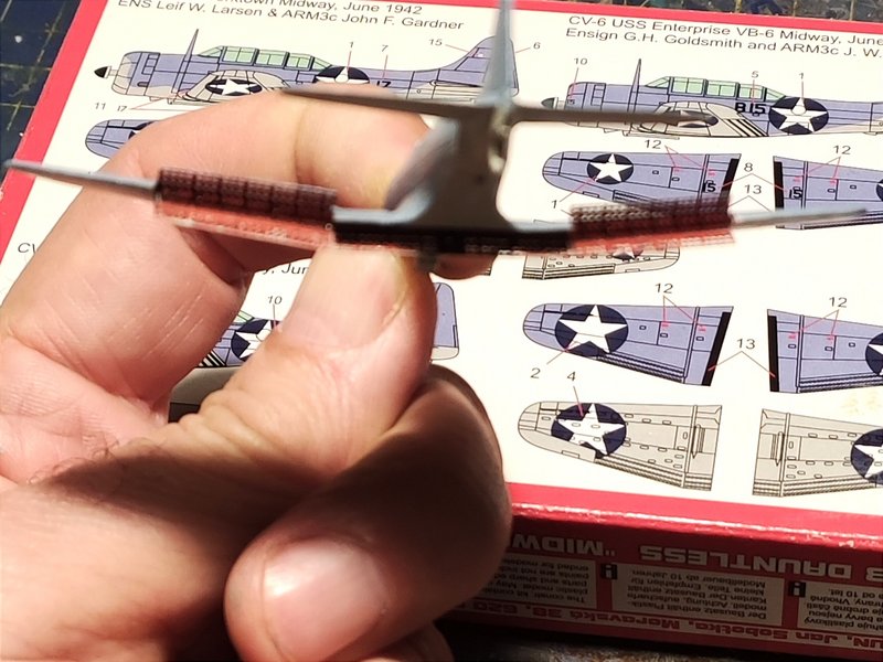

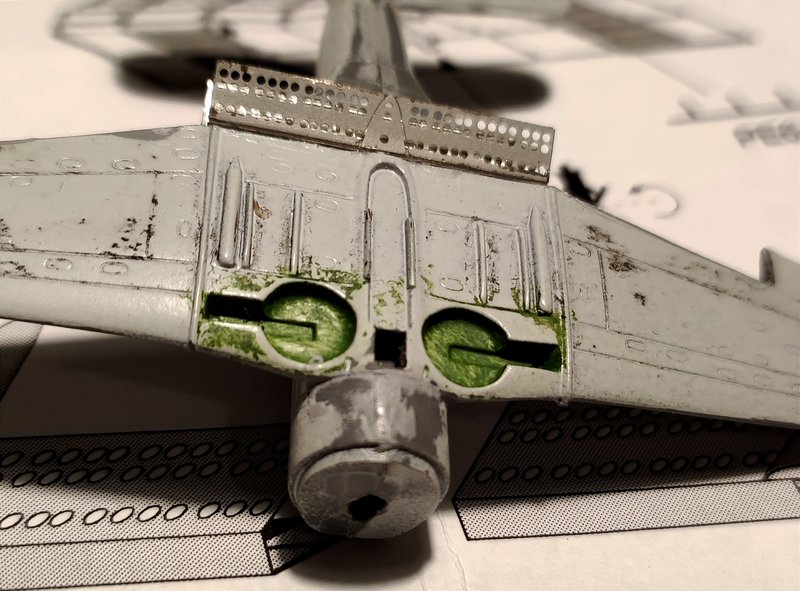

Uz maketu sam kupio i Brengunov dodatak koji sadrži mali list jetkovine, nekoliko rezinskih djelova te maleni prozorčić od acetata koji se postavlja na dnu trupa. Veći dio jetkovine odnosi se na kočnice poniranja te nešto detalja poklopaca stajnog trapa , krilni nosaći za bombe te krilce za centralnu bombu i razvod motora.
U sivom rezinu dan je blok motora, tijelo centralne bombe te dvije vrste kotača.

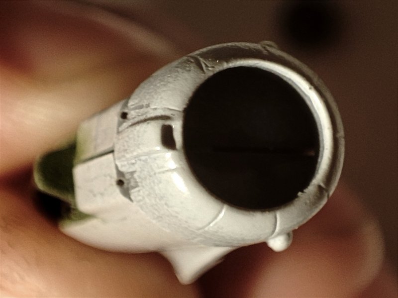

Na prednjem dijelu trupa izbušio sam rupe na mjestima gdje su fiksni 0,50 cal a cijevi ću simulirati iglom 0,3 mm.
Zaštiti motora sam pobrusio stražnji rub, djelovi koji se otvaraju. Izbušio sam auspuhe.

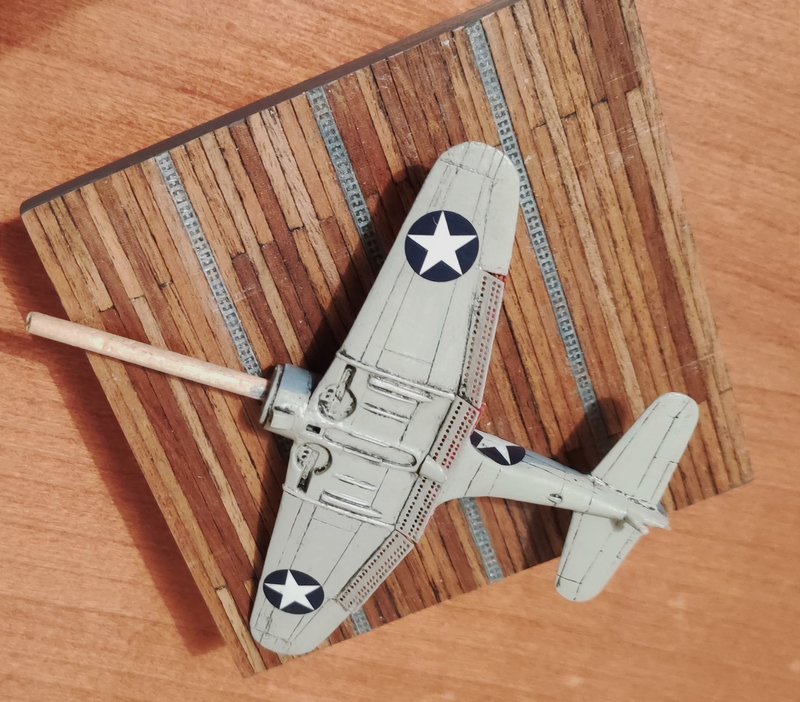

Poruke: 2153
PorukaUpisano: Uto Sij 25, 2022 10:02 pm    Naslov poruke: Citiraj ovaj komentar
Malo napretka.
Polijepio dekale, malo panela izvukao, treba popraviti osnovne boje svugdje pomalo.
Za bazu sam napravio dio palube nosača.
Palube američkih nosača bile su drvene, sa metalnim trakama sa rupama i trnovima na koje su se kačili zrakoplovi.
Za drvenu palubu koristio sam letvice 2*1 mm a za metalnu traku... isprintao sam rupe, crne djelove na obični pspir, pa pobojao da papir dobije boju željeza.
Do '43 palube nosača bili su u plavkastosivoj boji, slijedi još taj dio.
