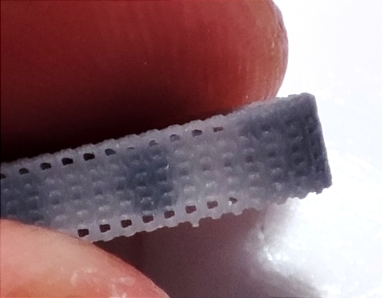

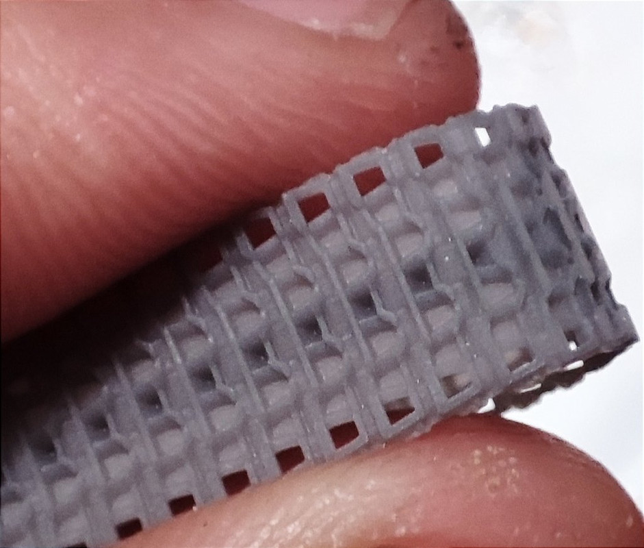

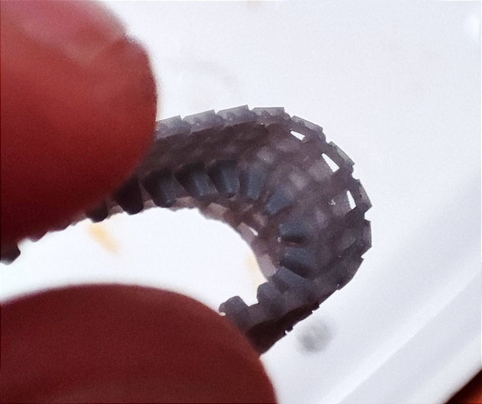

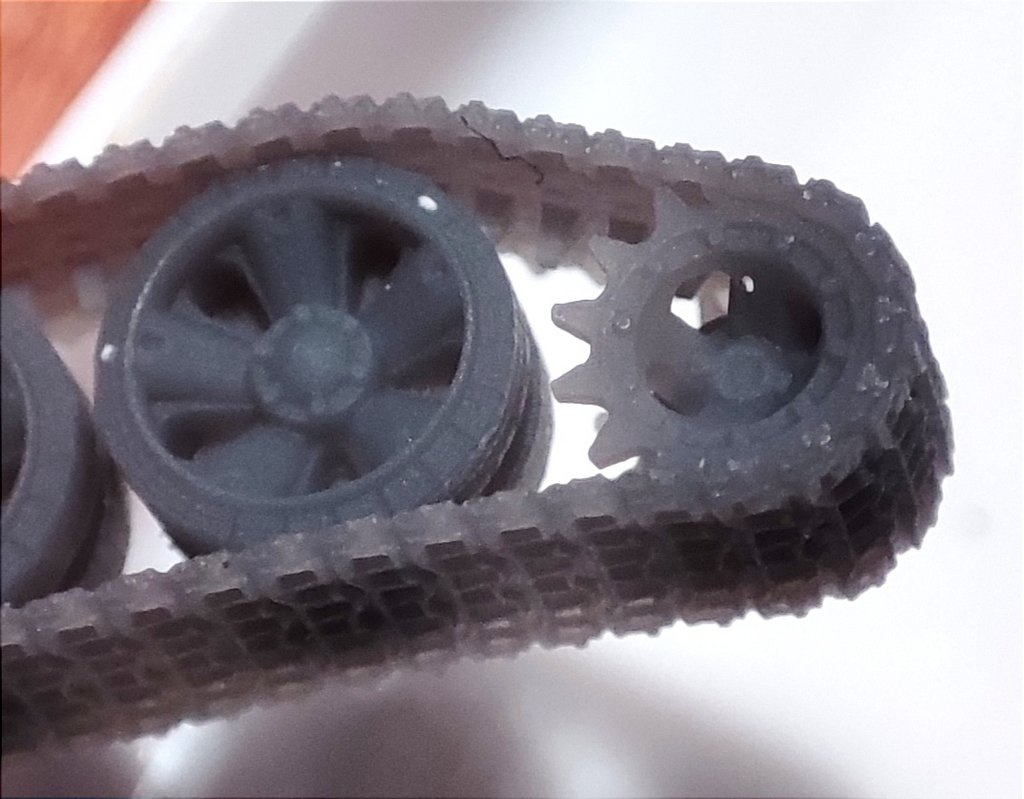

Evo da i ja dam slikovni prikaz, fotkao mobitelom pa kvaliteta nije neka ali se vidi nivo detalja.
Gusjenice za T55 u 72, za Revell T55.
Iste gusjenice, sa svim kotačima u 144
